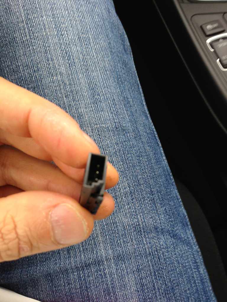

  8. paccagnella
    20.825
    1.515
    3 Maggio 2005
    239.332.824
    Pura curiosità: illuminazione vano davanti al cambio....
    Ecco qui il tutto
    Solo mi sfugge il terzo cavo
    E la resistenza è interna???
    E il codice e quello che inizia con 63
    Inviato via IPhone5 usando Tapatalk

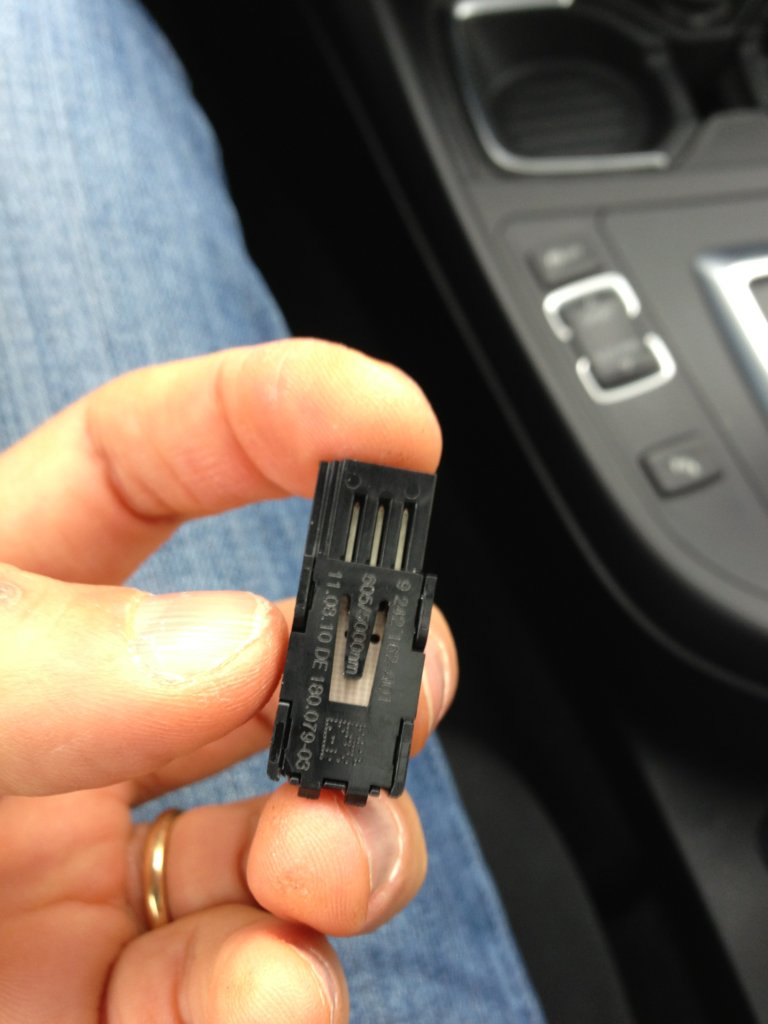

    Allora, cerco di spiegarmi meglio.
    Prendiamo la foto in cui il LED è installato....il filo nero ( tutto a DX ) è la massa condivisa ( o polo negativo ) mentre il filo verde che si vede è l'illuminazione AMBRA ( connessione centrale ), la connessione a sinistra è il led BIANCO ( io non ho saldato filo, ma lo ho ponticellato dopo ).
    Il filo nero lo ho collegato alla vite della radio, ovvero a massa.
    Il filo verde lo ho collegato al filo rosso presente nel connettore della chiusura centralizzata ( essendo sotto chiave ).
    Dopo aver provato il LED Ambra e non essendo soddisfatto della luce che mi dava, ho ponticellato centrale e sinistra e li ho accesi tutti e due, ottenendo una luce più bianche che ambra, ma almeno luminosa!
    Spero di essere stato più chiavo.
    Ah ho recuperato il codice del LED.

    Ma dove è la resistenza??
    Interna?? A me hanno dato solo quello che vedi in foto
    Ho pagato il tutto 9€
