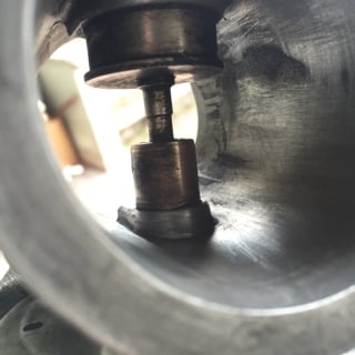

    Pulizia Valvola egr
    La differenza tra prima e dopo. Dovrei mettermi anch'io a pulirla.

    Pulizia Valvola egr
    Fatta la pulizia. Azzz le studiano bene le posizioni dove mettere le viti

    Pulizia Valvola egr
    [​IMG][​IMG][​IMG][​IMG]
    Mi tempo a pulire che smontare e rimontare

    Pulizia Valvola egr
