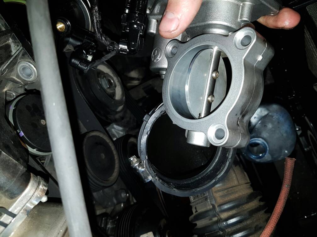

    Io non riesco a togliere il collettore pare incollato, come si toglie svitato viti e cavi? Messo tanta forza che ho pure rotto un tubo di plastica, fortuna non del collettore ma una t del radiatore.... Sicuro allo scasso la trovo

    .. hai tolto cosa? Devi togliere vslvola a farfalla tutti i connettore poi mollare 5 perni.. sono 3 sopra 2 sotto

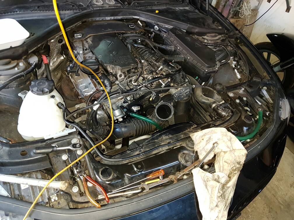

    Ah anche la valvola farfalla? I fili cioè i connettori si, i perni si, .. Per fare forza senza farci caso ho pure rotto un tubicino di plastica di una t del radiatore, spero di trovarla facile oppure vado di scasso o internet ... Ps i connettori sono i sensori cavi ecc? Fatto... L unica la valvola farfalla in un video la rimuovevano dopo, ma forse era un altra n47, la mia 118d 143cv... Pare incollato, domani magari fo prima riscaldare l auto e dopo riprovo

    Sono 5 i perni di fissaggio.. assicirato do averlo sfilati e do aver sganciato la curva del collettore egr.. fai foto vano motore che ti dico. Non scaldare nulla!

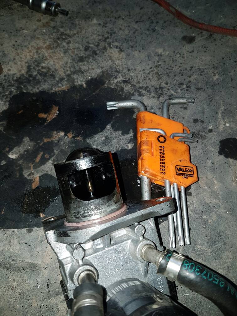

    Oggi ho riprovato, sconnessi tutti i cavi ma nel lato posteriore non se ne viene .. devo usare la forza oppure cosa manca? Cmq almeno adesso si muove ...
