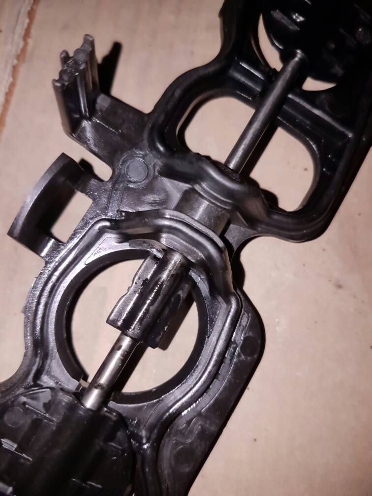

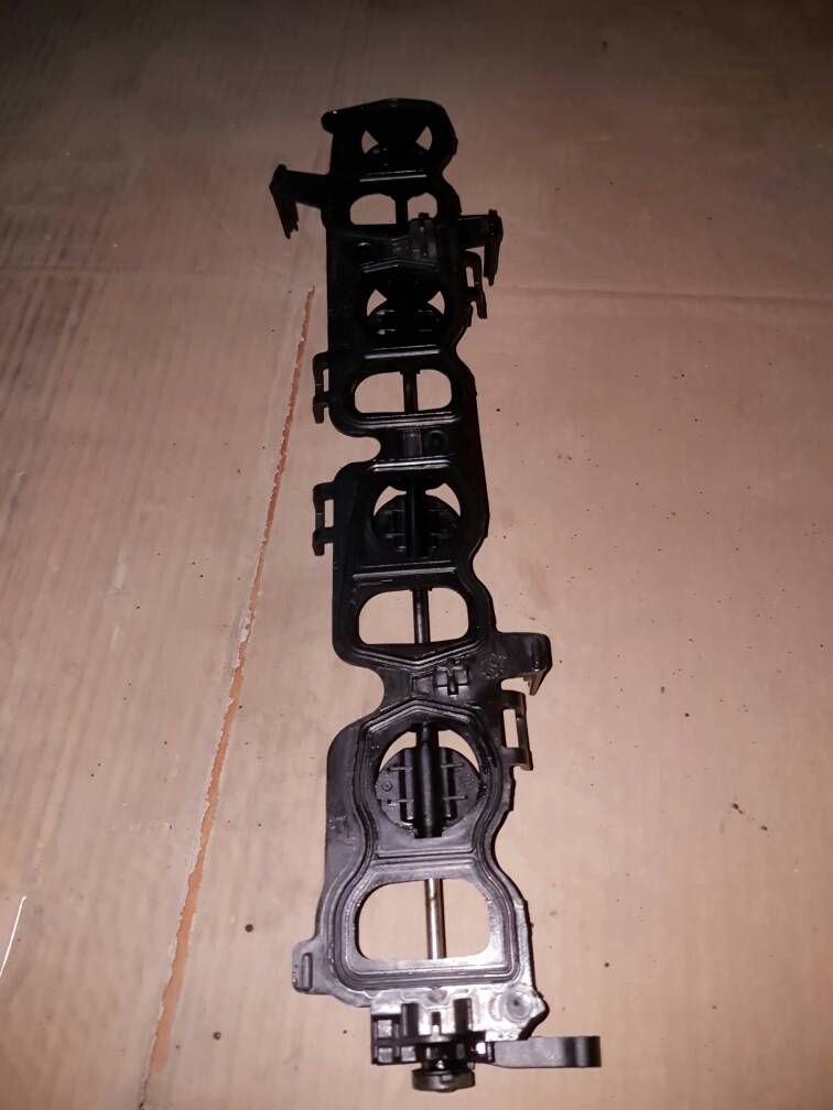

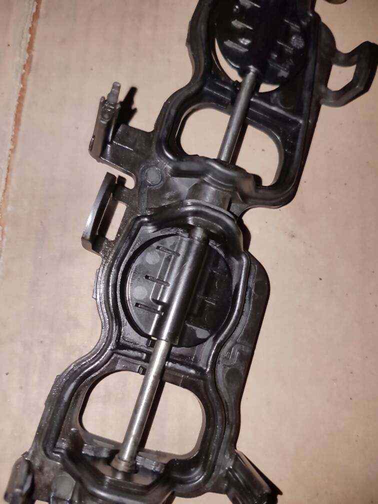

    allora sulla serie f le farfalle sono costruite con un po di criterio.. l alberino è di acciaio.. le farfalle sono fissate ad incastro sull albero attraverso un supporto in gomma rigida che fa anche da boccola di centaggio al supporto rigido delle farfalle. ho pulito tutto e forsr avrei potuto evitare di acquistare il pezzo. quei supportini in gomma si sono un po consumati e oer questo la farfalla balla un po .. questo supporto usurato ha fatto prendere gioco anche all alberino.. per questo e visto il prezzo ho deciso di acquistare il ricambio..
    il pezzo pulito
    la farfalla in sede
    il supporto della farfalla e centraggio albero

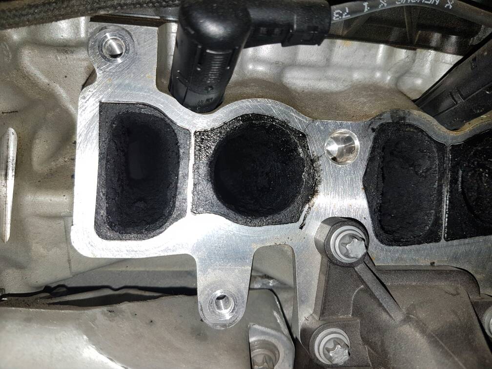

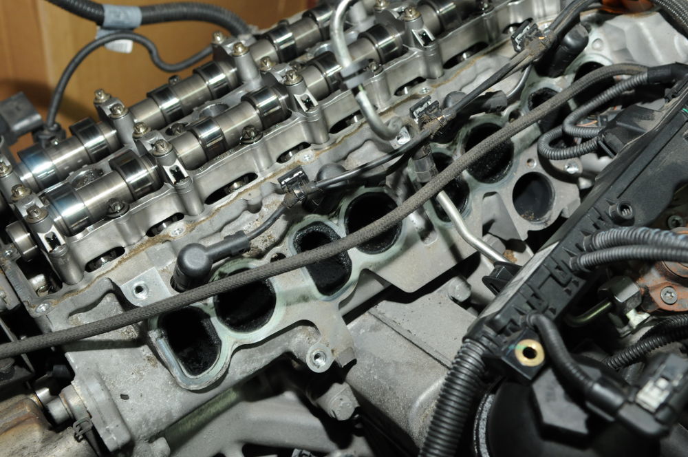

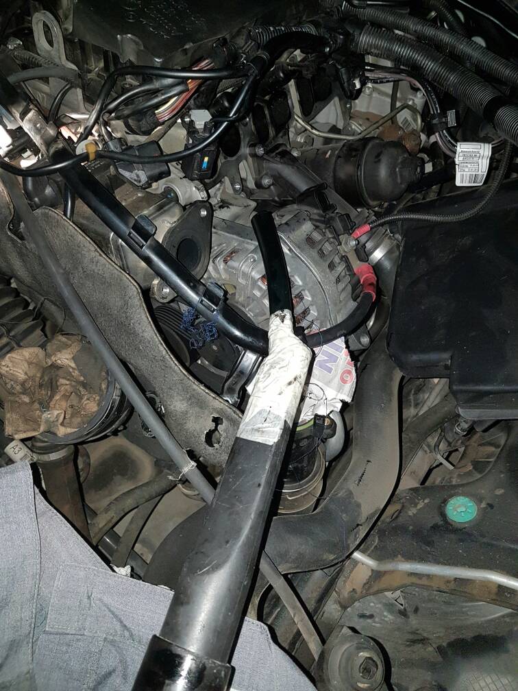

    i lavori continuano.. oggi ho pulito i condotti dei cilindri.. tutti sconsigliano questo lavoro per evitare che pezzi di sporco cadano nel motore.. io mi sono creato un ugello davanti al tubo aspirapolvere.. e piano piano con uno spayolino grattavo e aspiravo.. alla fine ho lavato i co dotti con prodotto apposito. non sara un lavoro perfetto visto che le sedi valvole non le potevo pulite.. ora attendo l arrivo del pezzo e poi rimonto tutto. ecco qualche foto
    prima
    dopo

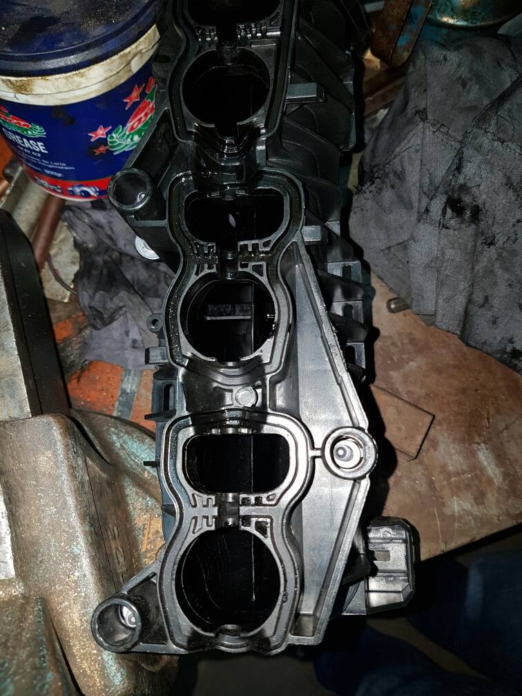

    il collettore vero e proprio aveva 2cm di morchia.. impressionante.. io vedevo ka macchina un po fiacca sotto.. cambio lento.. venerdi ho fatto fare il tagliando al cambio quello non potevo farlo io.. e poi mi don messo a pulire tutto.. ora devo attendere che arrivi il pezzo con le farfalle e poi minto tutto

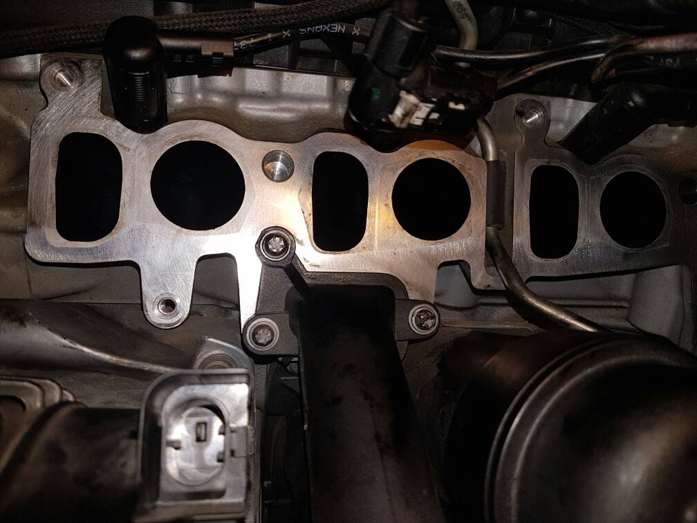

    E anche il collettore è pronto.. ora attendo il ricambio

    Le farfalle.. tutta la guarnizione con alberino e farfalle ora viene venduta come ricambio. Poteva ancora andare ma visto il lavorone ho preferito sostituirla

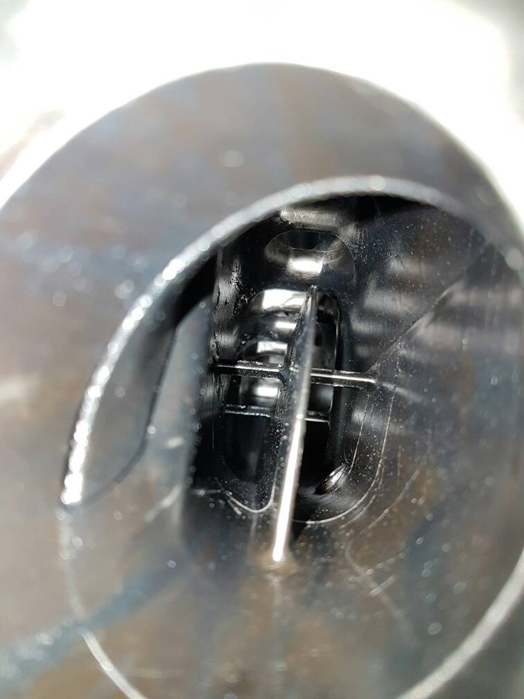

    ricambio appena arrivato! le farfalle nuove non hanno quasi per niente gioco.. l alberino è come saldato. sul vecchio invece balla assai. sto caricando un video con i due pezzi
