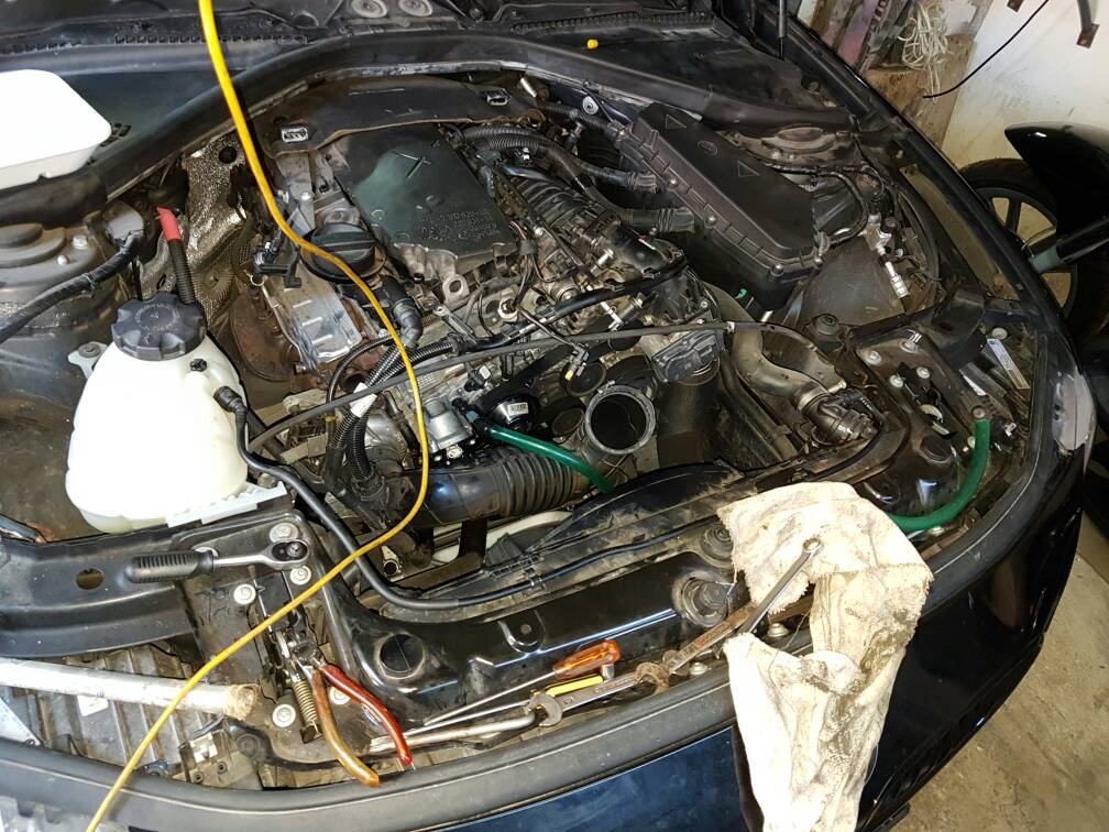

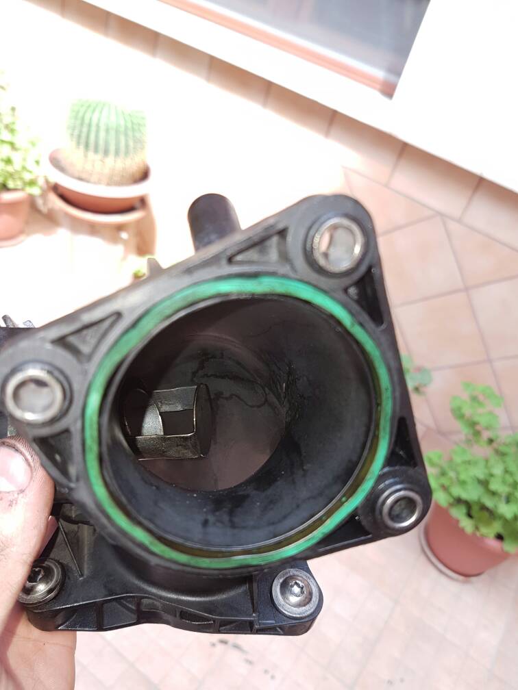

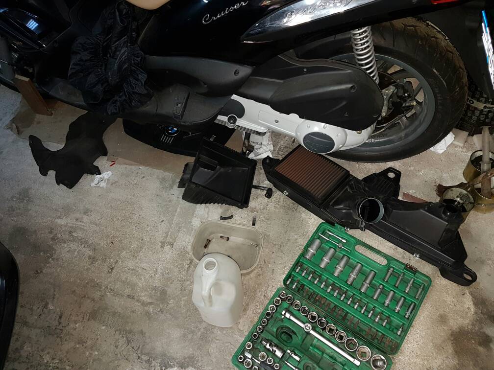

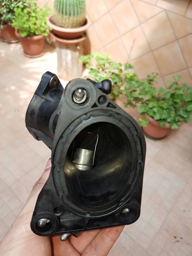

    metto qualche foto...

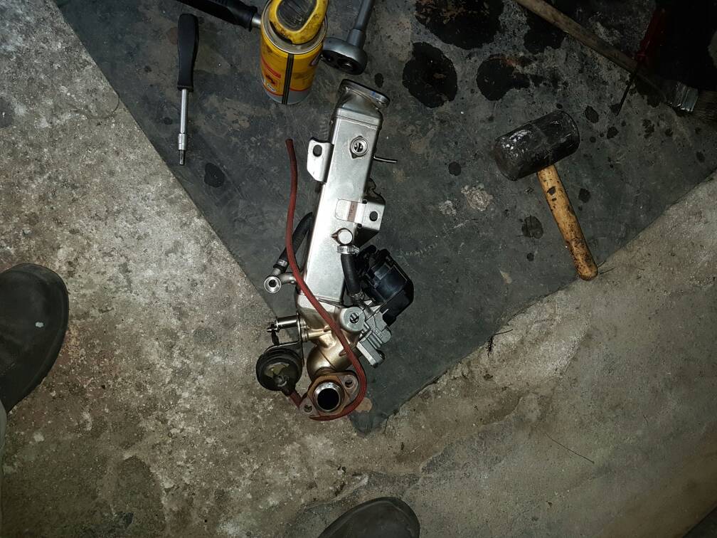

    la bestiolina smontata..
    questa era l egr appena smontata avevo appena spruzzato il wd 40

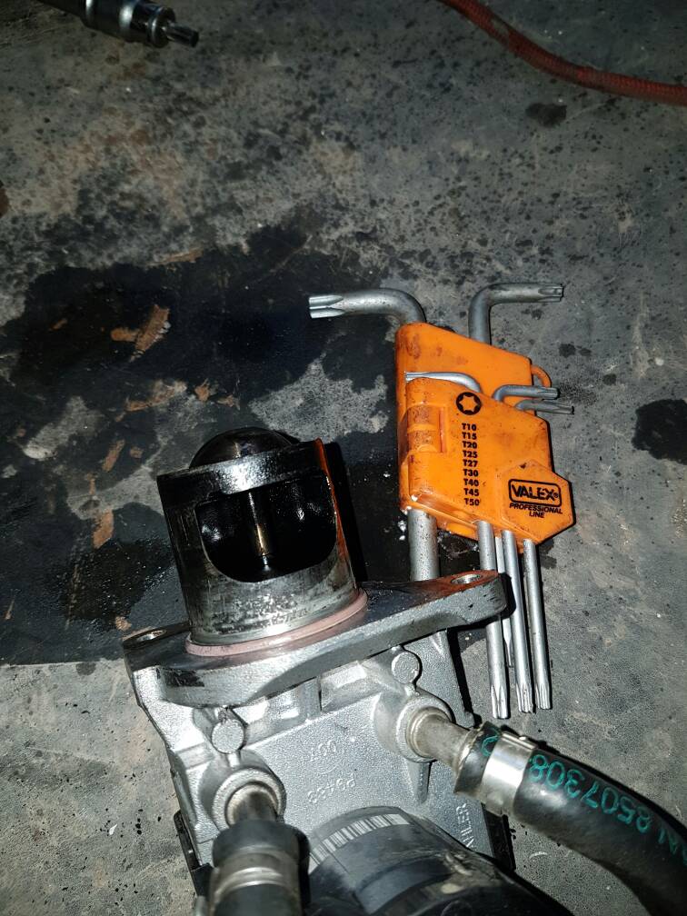

    egr riassemblata

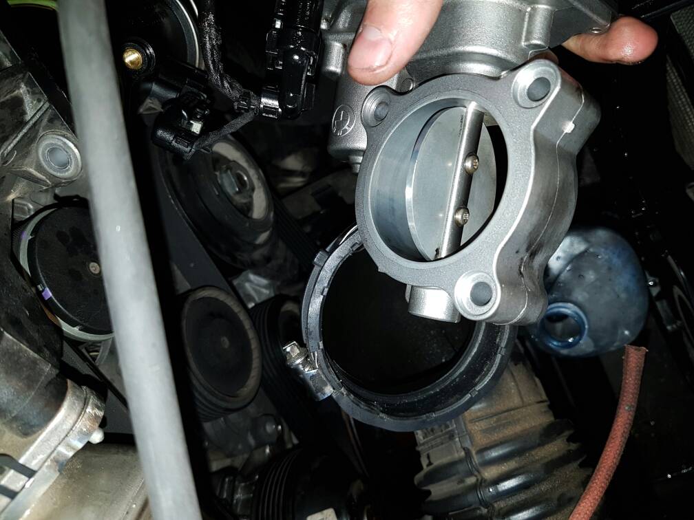

    questa valvola a farfalla dopo la pulizia..
    ho pulito anche la sonda subito dopo l egr.. e credo mercoledi con giovedi di fare il collettore. quello di sicuro è sporco. l egr non potevo saperlo ma il collettore da quel che ho visto sta sporco. cmq la macchina ora non ha nessun tentennamento al minimo.. forse erano solo i sensori sporchi ma visto che mi trovo faccio anche il collettore cosi sono tranquillo.

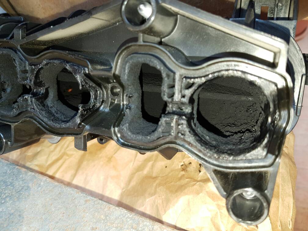

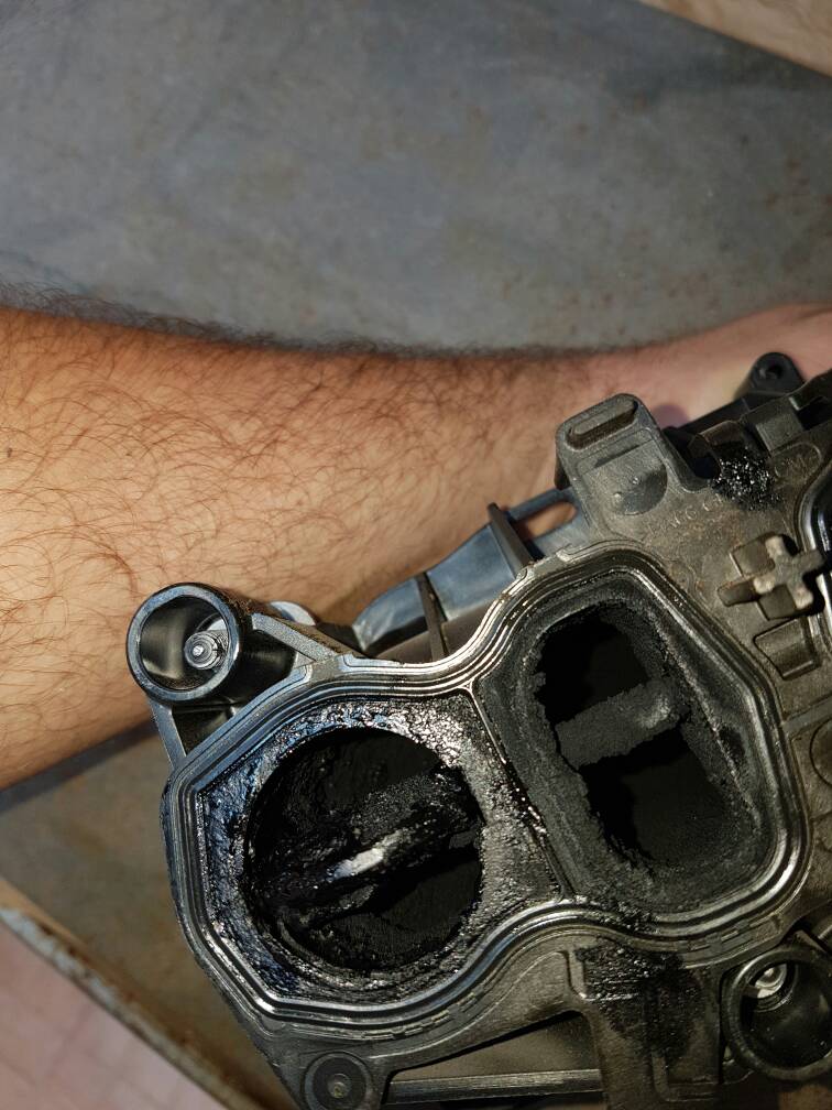

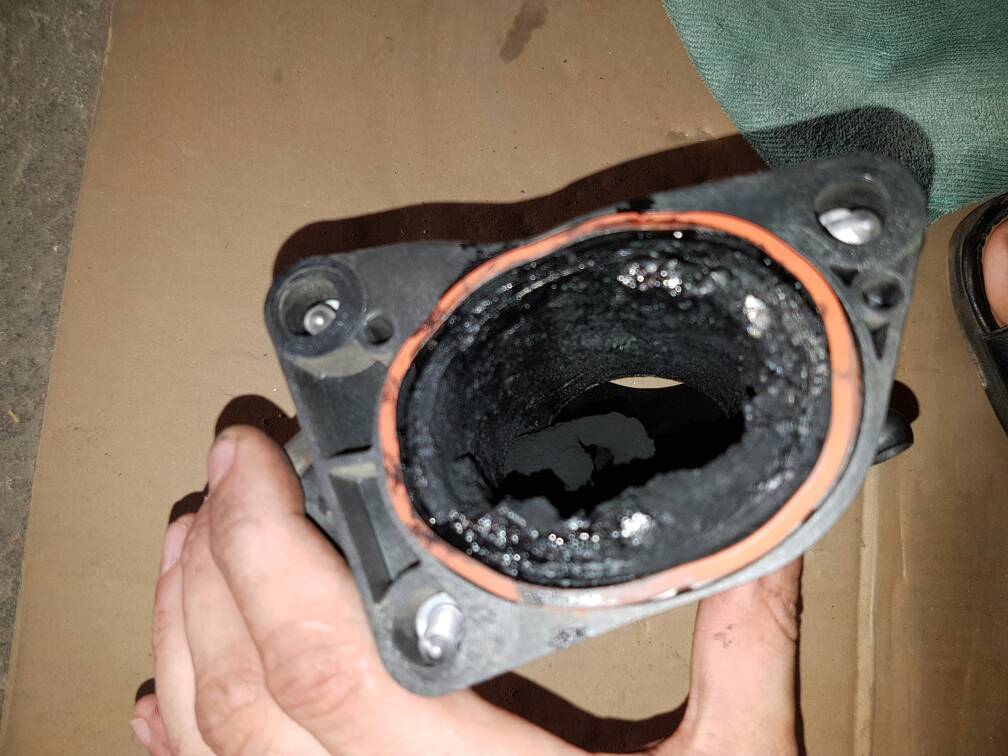

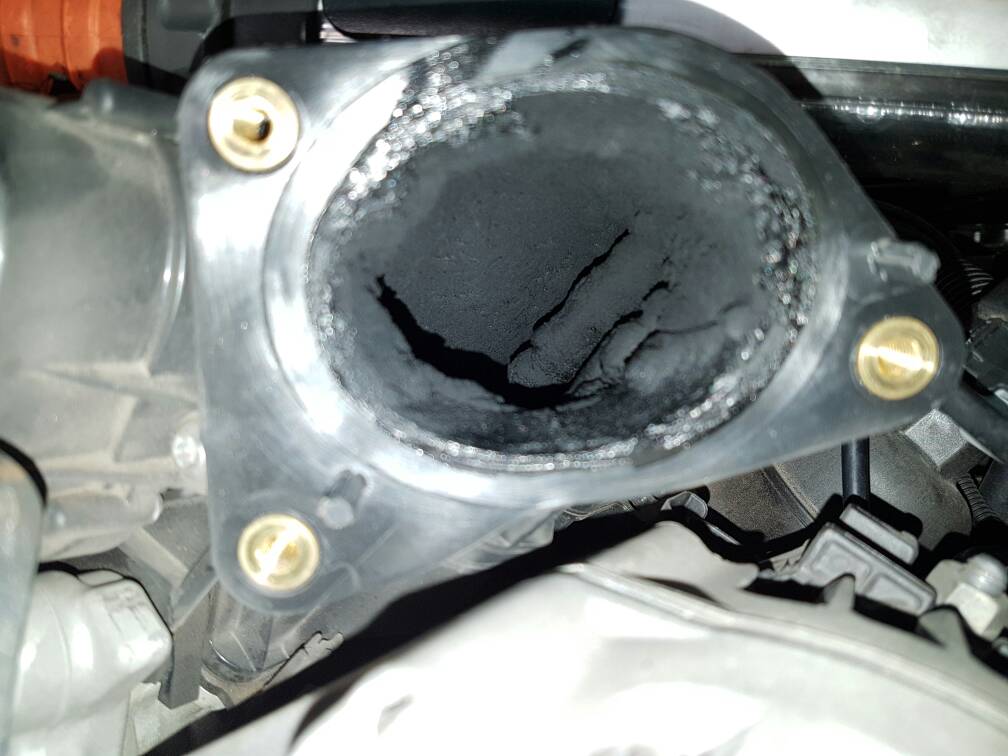

    Oggi sto pulendo il collettore aspirazione.. a parte tutte le cose da smontare.. è sporchissimo! Ci sono oltre 1 cm di morchia! Metto due foto che riguardano solo l imbocco collettore e il condotto subito dopo la egr / farfalla .. 130000km.. uno schifo

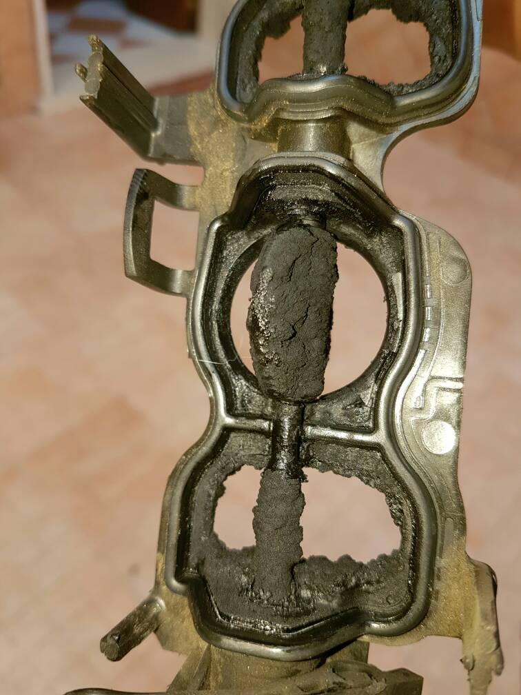

    Ragazzi... brutte notizie.. ho le farfalle fottute. A partr che e tutto incrostatissimo.. le farfalle si muovono a destra e sinistra come se fossero libere dall asse.. conviene rimuoverle o sostituire il pezzo? Se le tolgo come procedo? Tolgo solo i piattelli e lascio libero l alberino?

    non toccare con le dita quella roba, è altamento tossica ;) /emoticons/wink@2x.png 2x" width="20" height="20" />
    comunque levale del tutto e via, non darà alcun errore e vedrai che va anche meglio l'auto con tutto pulito e senza lamelle

    Non posso toglierle i nuovi collettori delle f30 son differenti, ho ordinato il pezzo.. appena arrivo lo monto. Cmq senza lamelle ha dei vuoti ai bassi giri per adesso le lascio quando rimappo le faccio disattivare

    Primi 2 pezzi puliti..
