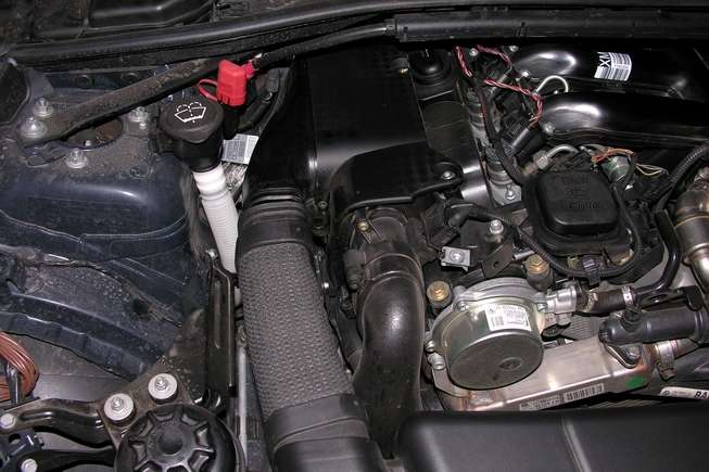

    Grazie Maurinax, ottima risposta. Comunque ho gia fatto qualche tentativo... ti dico quale:
    Ho ovviamente rimosso la copertura del motore, a questo punto ho svitato la vite 15 (mi pare dal disegno), in questo modo ho svincolato il pezzo 13, visto che da un lato è mantenuto da una vite, dall'altro c'è una semplice aletta che và infilata in un'incavo, quindi una volta svitata la vite 15 si tira il pezzo di plastica verso avanti (il muso dell'auto) e resta tutto libero. Il problema è che c'è il tubo 16 attaccato, quindi rimaneva tutto un pezzo (16+13) e non si poteva estrarre, visto che il pezzo 13 rimaneva di qualche cm sotto la traversa di metallo che c'è alla fine del vano motore verso l'abitacolo. La soluzione sarebbe stata quella di flettere il tubo 16 (non fatto ovviamente) o di sfilarlo, e non ci ho provato perchè temevo avesse qualche aggancio strano e di non riuscire a rimetterlo. Il tubo 16 è fissato da una parte e dall'altra con dei semplici incastri? Mi pare ci sia un bordo rialzato che và ad incastrarsi in un altro bordo rialzato, da entrambi i lati. E' molto duro da togliere e/o rimettere? Di solito quando vedo di usare troppa forza e non viene via mi fermo perchè temo che non sia il modo giusto e quindi di fare danno.
    Comunque, anche semplicemente sganciando il pezzo 13, questo si allontana di qualche cm dal pezzo 11 quindi si vede il filtro dal lato, che nel mio caso era grigio scuro con varie mosche e vespe morte attaccate sopra. In questa situazione, se afferro il filtro e lo tiro verso l'esterno, quindi di lato (l'apertura lasciata levando il pezzo 13 dall'11), il filtro verrebbe via e poi sarebbe possibile mettere quello nuovo nella posizione corretta? Oppure bisogna per forza togliere il pezzo 11, svitando l'apposita vite? A proposito, mi sa che il mio pezzo 11 non ha la vite 12, ma ha una vite solo nel posto non contrassegnato da numeri, ma proprio sopra il tubo 16, nel disegno si vede chiaramente.
    Comunque appena ho 5 minuti faccio una foto della mia (320d), così si parla con "schemi" alla mano.
    Grazie ancora per l'aiuto :wink:

    Ecco le foto:
    Nella prima foto di insieme stavo già provando a sganciare il tubo flessibile dal pezzo di plastica 13. Del carter (pezzo 11) si vede chiaramente la prima vite (estremità in basso a destra del carter), quella che dicevo e che nello schema non è numerata e che invece c'è. In mezzo al carter c'è l'alloggiamento per un'altra vite, ma manca la vite :-k . Invece, la vite 12, se presente, è situata in fondo al carter, e come si vede dalle foto, non si vede ](*,) ](*,) ](*,) , in quanto dopo la vite "di mezzo" (quella che non c'è) si vedono solo pochissimi cm di carter, fino ad un gradino, mentre dallo schema ETK si vede chiaramente che dopo il gradino, prima di arrivare alla vite manca parecchio.
    Ecco la foto dopo lo smontaggio del pezzo 13, regolarmente sganciato dal tubo 16 e tolto ovviamente svitando la vite posta in corrispondenza tra l'unione tra il tubo 16 ed il pezzo 13. (Nella foto si vede in lucido in ottone l'allogiamento della vite)
    Foto ravvicinata del filtro, a quasi 16000 Km. Si vede in primo piano la vite di cui sopra. Si vede anche il "gradino" del carter (o cassoncino filtro), e per arrivare all'ultima vite (12) in fondo al carter manca ancora molto :frown: .
    Ultima foto... la famosa vite 12, quella che bisognerebbe svitare per rimuovere il carter (pezzo 11), dovrebbe stare addirittura dietro quel pezzo di gomma grigio chiaro, dove và incastrata la copertura del motore... come ci si arriva? Pensavo di rimuovere il motore da sotto, in modo da poter finalmente vedere tutto il carter e poter svitare il filtro, si dovrebbe fare prima :confused:
    Quindi, se il filtro non viene via dalla finestra laterale, come si fà a levarlo? Per arrivare all'ipotetica vite 12 del carter (pezzo 11) sembra bisogna smontare mezza auto, visto che stà di molti cm sotto il piano rialzato dove c'è il filtro del climatizzatore.

    allora Tennic, la terza vite a brugola non si vede, ma sicuramente ci sarà, per poter rimuovere tali brugole devi utilizzare una chiave a snodo in moto che può passare in quello spazio, comunque non vorrei sbagliarmi ma bisognerà rimuovere parte del carter dell'alloggio superiore dove c'è il filtro del clima, altrimenti la vedo dura a far sollevare e sfilare il carter del filtro aria un pò come sulla e46

    Infatti... vedendo l'ultima foto... ho leggermente sollevato la gommapiuma che c'è in fondo, dove vicino ci passano quei fili elettrici, e così ho visto l'incavo nella plastica del carter, dove lì dentro ci dovrebbe essere la vite in questione. Inutile dire che è impossibile svitarla con qualunque utensile, nemmeno si vede, si vede solo leggermente il foro nella plastica. Bisognerebbe farsi strada nella gommapiuma, svitare la vite alla cieca e correre il rischio di non riuscire poi a rimontare tutto alla cieca. Infatti, nella penultima foto si vede come il carter si estende per parecchi cm, quasi 15 ad occhio, sotto quella specie di ripiano dove c'è il filtro del climatizzatore. Per non correre rischi bisognerebbe smontare tutto. Penso di aver capito più o meno come, ma non mi fido se non con le istruzioni di qualcuno più pratico di me perchè potrebbe esserci l'incastro nascosto che poi non riesco a mettere bene e se in conce si accorgono di qualcosa, e siccome l'auto è in garanzia, potrebbero esserci dei disguidi... :redface:
