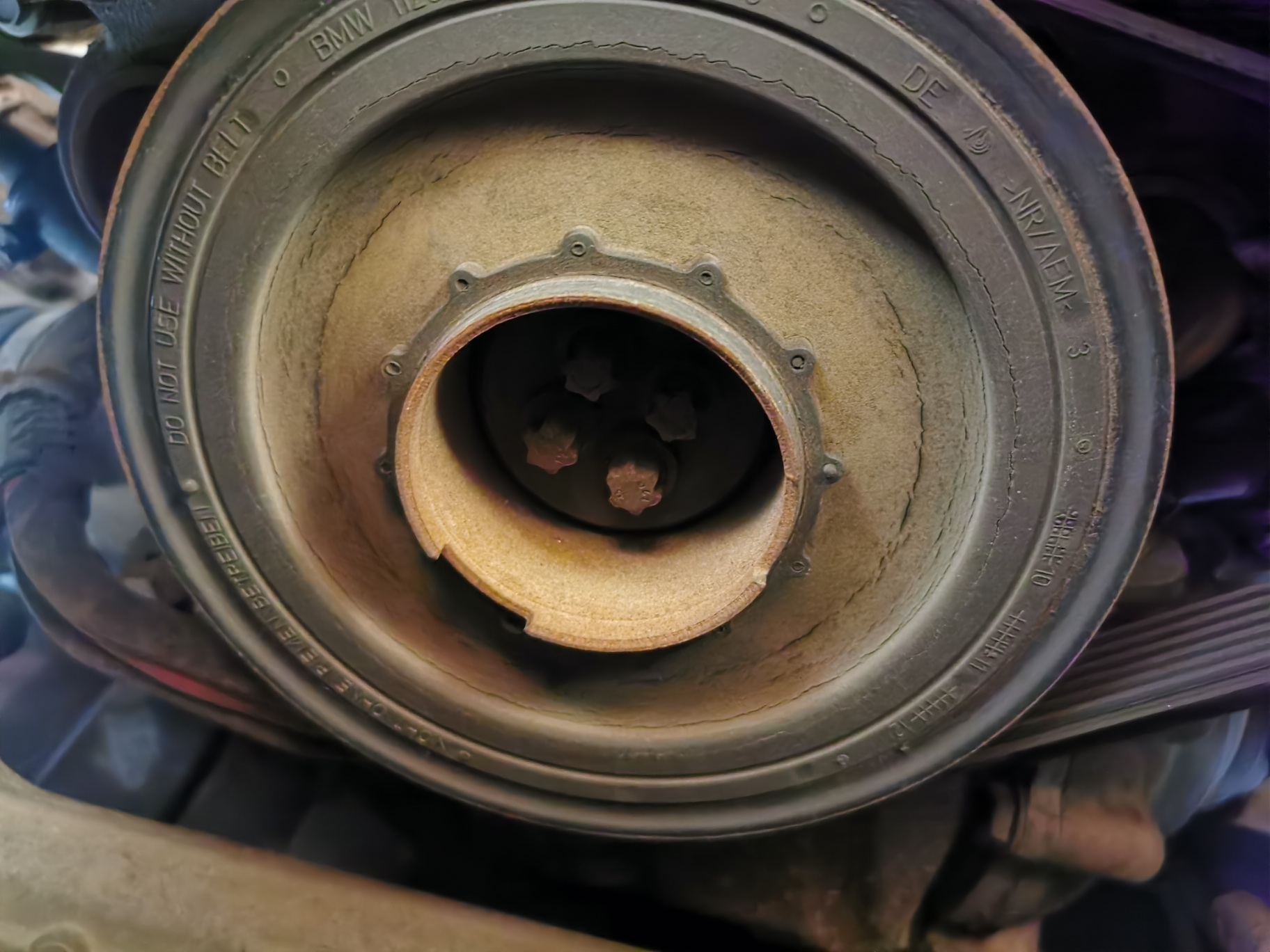

    In occasione di un recente tagliando olio della mia X3 2.0d xdrive 2011 motore N47N 190k km
    il meccanico mi ha fatto notare che la puleggia dell'albero a gomiti è screpolata e che entro qualche mese va sostituita, e per tale lavoro è necessario cambiare cinghia e tenditori.... preventivo a voce circa 500€
    mi sembrano tanti, forse ha dimenticato di dirmi che và cambiata anche la pompa dell'acqua?
    ma non potevano farla tutta in acciaio??? lo smorzamento lo fa a cinghia...

    non riesco a capire cosa intende il meccanico per screpolata, forse che ha delle piccole fenditure o crepe superficiali della parte interna in gomma/materiale composito ?
    Sò bene che è collocata in basso in un posto poco agibile, ma riusciresti a postare qualche foto ?

    Effettivamente le screpolature si vedono bene....
    Considerando che ha lavorato per quasi 200k km...
    Una domanda per curiosità: come viene usata la vettura? Ossia prettamente in città? In extraurbano? In autostrada?

    Hai fatto benissimo a sostituirla.
    Crepe sulla parte interna ed esterna.
    Secondo me non è mai stata cambiata, è ancora quella di fabbrica.

    Considera che i ricambi originali hanno costi folli, tra puleggia, viti, cinghie e tendicinghia saranno 350-400 solo di ricambi se ha messo veramente tutto BMW.

    Infatti si legge bene BMW sulla stessa ;)
