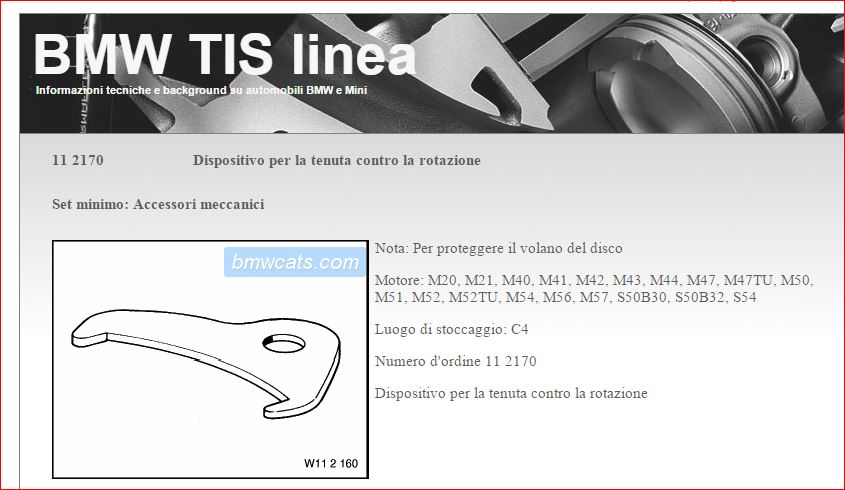

    Hmm...A dirti la verita' non sforzi tantissimo! Comunque blocca bene le ruote e metti in 5 °a o 6°a e dovresti farcela..E nel officina dove ho fatto gli stage di meccanica, usavano spesso questo metodo del volano bloccato. Poi quei denti non e' che sono fatti di plastica! Comunque in quel foro non ci sta qualcosa piu grosso di un cacciavite, non e' grossisimo..

    che non sforzi un cacciavite infilato in un solo dente è abbastanza inverosimile.
    dubito fortemente che il TIS indichi come procedura l'utilizzo del cacciavite.
    anzi, sono certo che il foro che hai visto serviva ad altro.
    per bloccare il volano è previsto sempre un attrezzo specifico
    puoi leggere anche a cosa serve ("proteggere il volano")
    in alcune auto è previsto l'inserimento di un perno, ma vi è una sede cilindrica molto spessa nella parete del carter (campana) in alluminio, e sul volano vi è la sede cilindrica dove inserire il perno
    ma si tratta di un perno calibrato, perfettamente cilindrico che scorre e si inserisce in sedi altrettanto precise (non si "punta" certo nei denti dell'ingranaggio)
    ma non è il caso della bmw e46 320d, perchè la campana è sottilissima, e non presenta nessun "ingrossamento" dove ricavare la sede per infilare un eventuale perno cilindrico da inserirsi nel volano.
    anche il volano è sprovvisto di fori atti a tale scopo.
    te lo confermo perchè l'ho smontato, come ho smontato il cambio..
