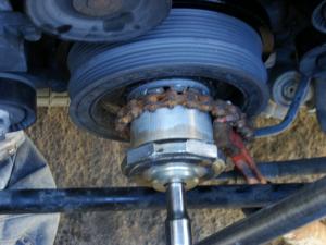

    risooooolto smontaggio con compressore da 3cv 100lt è rimontaggio usando anch'io la tua soluzione dopo aver rimosso la puleggio :P /emoticons/tongue@2x.png 2x" width="20" height="20" /> in modo diversa dalla tua Marzo ma ritagliando la puleggia è farla tenere da una chiave a catena troppo valida è chiave a t piccola (tanto che è vero il tubo di acciaio che ho usato per il serraggio fletteva come un'arco , domani in officina lo serro meglio ancora ) grz dell'info è supporto prestatomi Marzo, ma senti l'hai cambiata anche tu tra ieri è oggi? ma x postare le foto??come fò!!??

  5. res4x4
    res4x4 Aspirante Pilota
    13
    6 Luglio 2010
    163
    e46 compact
    vediamo sè funziona!! quando dico ritaglio , io ho trovato la puleggia originale che è a 5 razze dietro ho tagliato le razze con il flexsibile è ho utilizzato la parte circolare con i denti!!http://www.tonioworld.net/immagini4/images/155470DSC00798.JPG http://www.tonioworld.net/immagini4/thumbs/287943DSC00799.JPG http://www.tonioworld.net/immagini4/thumbs/5116DSC00800.JPG http://www.tonioworld.net/immagini4/thumbs/615935Foto%20del%2072906477-04-2456019%20alle%2020-15.jpg Sperm che funziona

    ah, ho capito.
    bravo. rep+
    l'avevo pensata anche io, ma ci vuole una puleggia vecchia da cui poter togliere il pezzo.

    sisi certo quando è rotta ci si può sbizzarrire molto di più ;) /emoticons/wink@2x.png 2x" width="20" height="20" /> cmq x smontarla io l'ho presa tra i denti con la chiave a catena è dopo averla fatta appoggiare bene a terra con la chiave a t + tubo di acciaio ed è andata benissimo , mizzica quanto è serrata, cmq adesso l'auto ha assunto un confort di guida esagerato , prima si sentivano microvibrazioni e salelli fastidiosi , sopratutto quando sai che hai tutto a doc , adesso altro pianeta :D /emoticons/biggrin@2x.png 2x" width="20" height="20" />

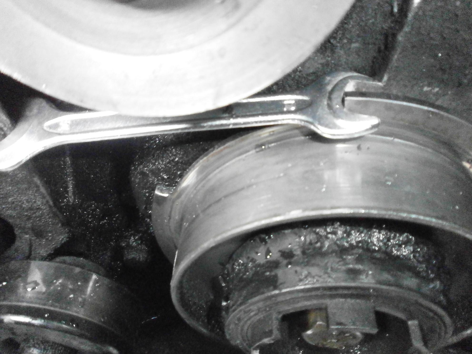

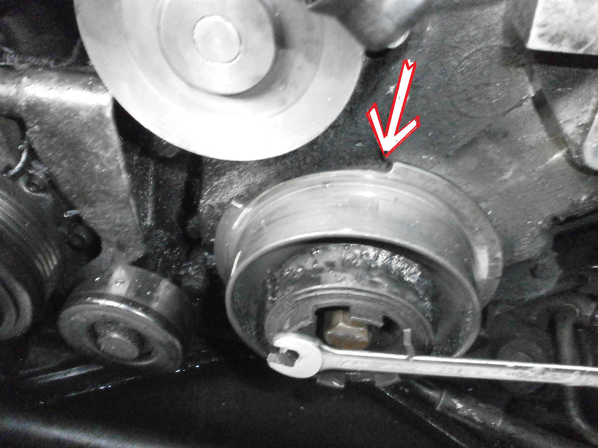

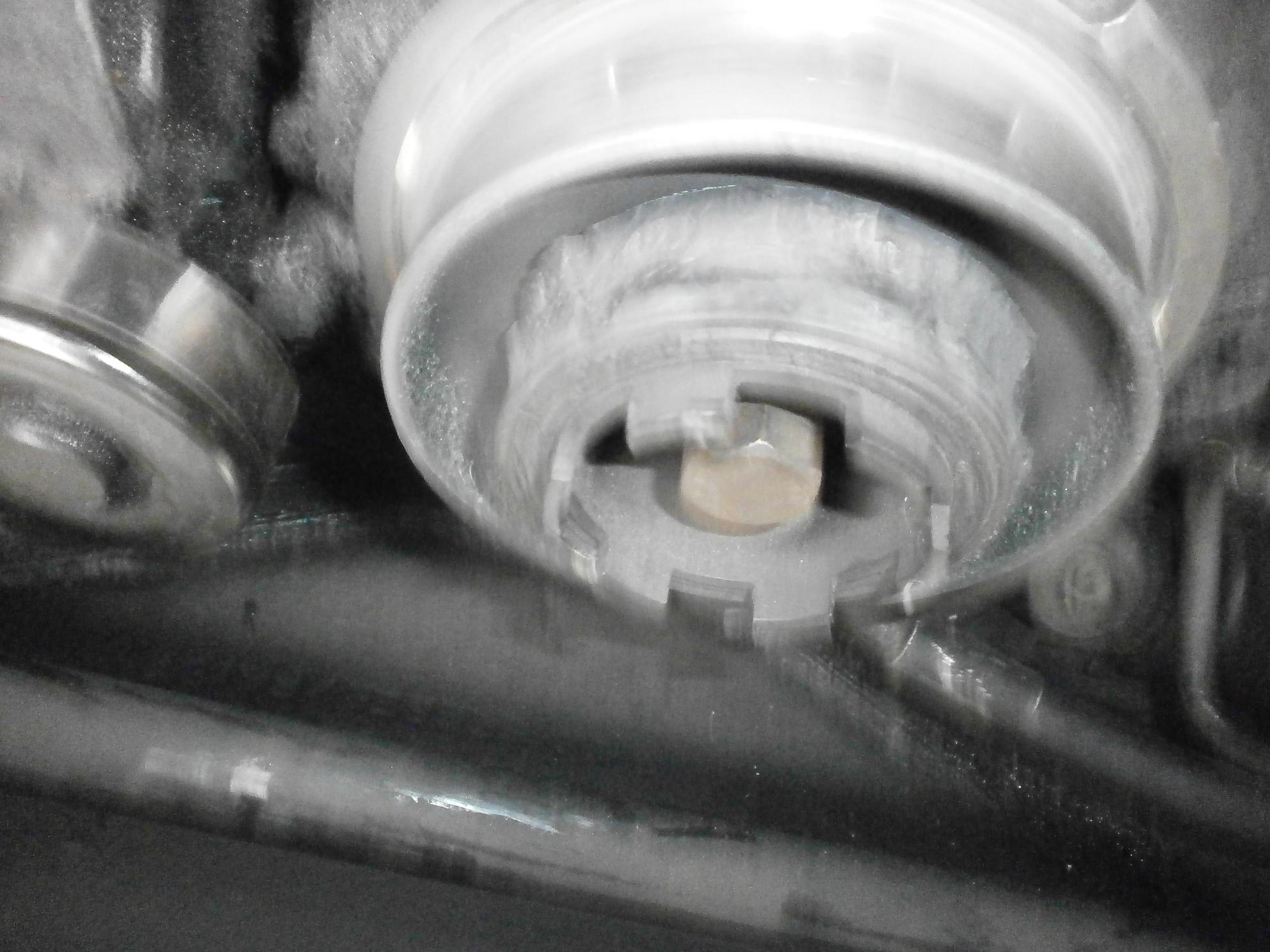

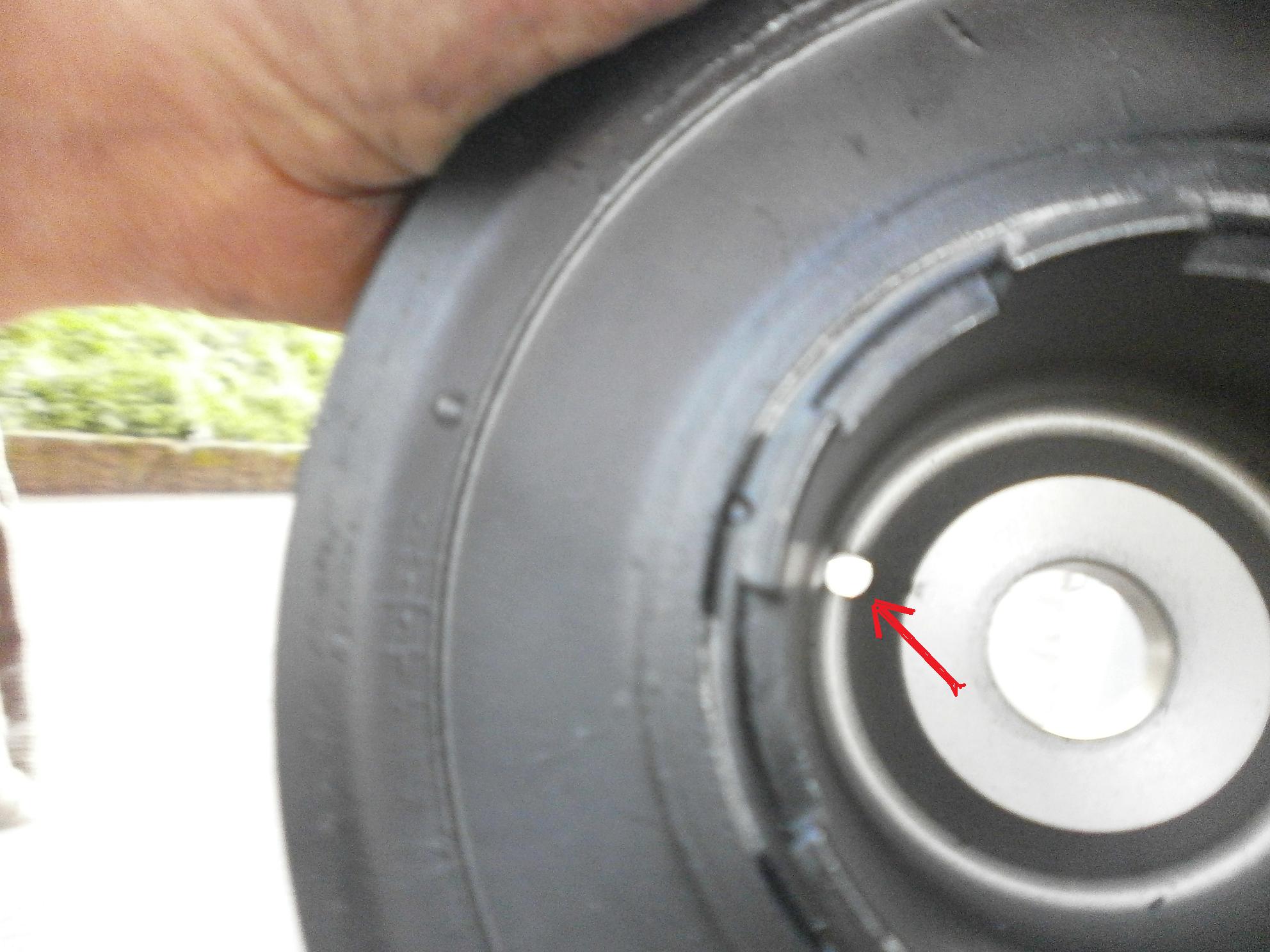

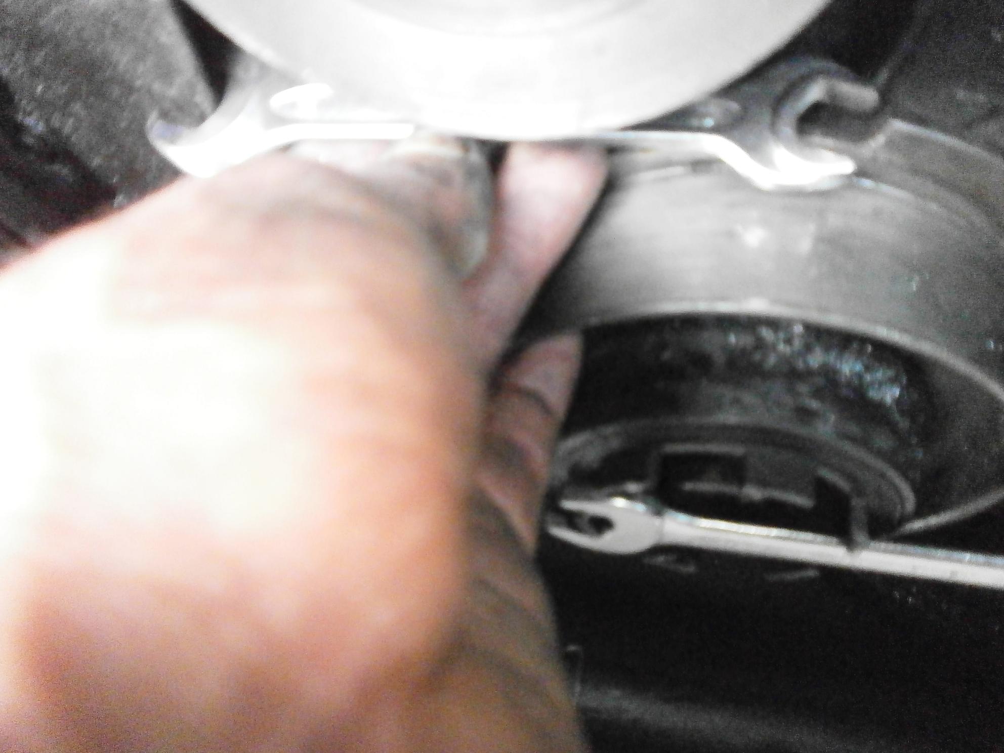

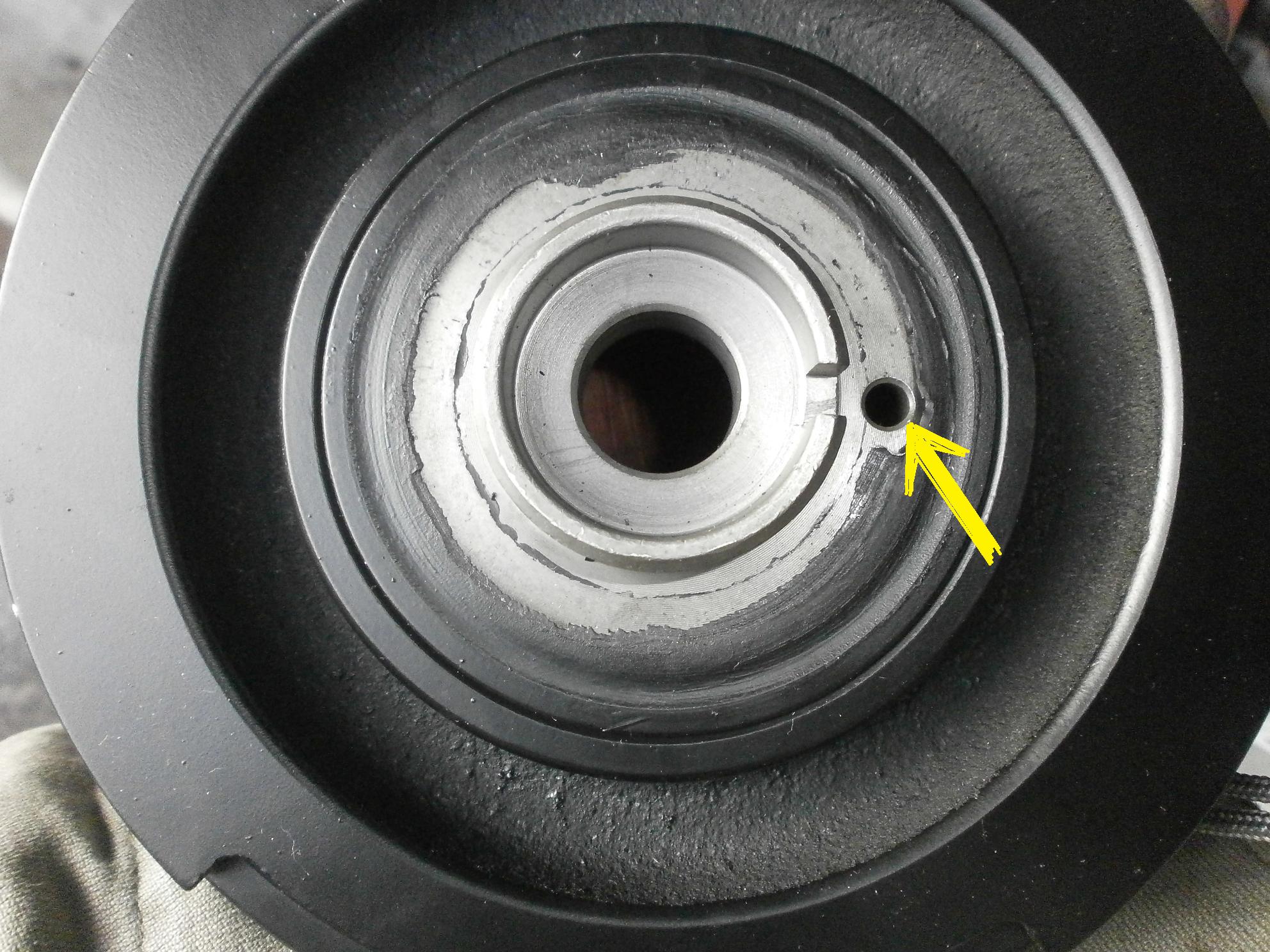

    oggi ho iniziato i lavori.
    la mia puleggia è staccata completamente:
    rimane quindi ben accessibile la parte posteriore di essa, visto che quella davanti è saltata via.
    Se facciamo attenzione, notiamo che la corona metallica presenta degli scalini molto marcati:
    ho dunque pensato di utilizzarli per bloccare l'albero interponendo un fermo tra il dente e una parte robusta del motore.
    dovrebbe funzionare egregiamente (domani recupero la 22 a tubo e vedo..)
    il problema sarà poi ristringere il bullone.
    ma ho pensato che il bullone ha il senso di avvitamento tale che si "autoserra", altrimenti si sviterebbe col motore in moto..(come le lame della sega circolare, o altri organi meccanici in rotazione)
    ho notato che nella puleggia vi è un foro , simile a quello che vi è nella leva del tendicingia, che serve per infilarvi una spina di bloccaggio.
    [​IMG][​IMG]
    magari riesco a bloccarla con una spina in quel foro, se sul motore c'è il corrispettivo foro..
    stasera non avevo più tempo.
    Qualcuno sa se è possibile?

    ma che puleggia er quella rotta? è questa nuova? quella corteco non ha sti aiuti di montaggio il forellino è genialissimo è le asole dove ancorarci la 22 sembra anchèessa modificata per lo smontaggio :) /emoticons/smile@2x.png 2x" width="20" height="20" /> ma ripeto la corteco non presentava questi particolari :( /emoticons/sad@2x.png 2x" width="20" height="20" /> ho non gli ho notati

    non sono aiuti di montaggio..
    li vedi perchè a quella sul motore manca tutta la parte anteriore..
    quando la puleggia è intera quei dentelli sono coperti e inaccessibili..
    non è corteco, ma anche la corteco è fatta così.

    purtroppo il sistema del bloccaggio non ha funzionato....
    la parte tratteggiata il giallo restava ferma, ma la parte tratteggiata in rosso si è messa a girare insieme al bullone..
    ed è proprio quella che si caletta sull'albero motore, dunque proprio quella che andrebbe bloccata..
    evidentemente i 2 pezzi erano uniti solo dalla fusione in gomma, la quale non ha retto lo sforzo per svitare il bullone..
