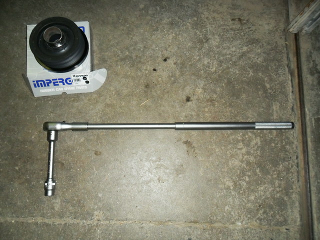

    320d E46 150 cv 11/2001 Berlina
    Ok perfertto, come avevo intuito.
    Ma se uno mette una marcia, che so la più tosta la retromarcia, l'albero gira ancora?
    Cavolo se era una 21 avevo la chiave brunita da impatto...vabbè cmq altrimenti bussole Pastorino ci può stare.
  2. Brugildo
    Brugildo Collaudatore
    296

    Signori,
    oggi ho sostituito la puleggia e ho documentato la costruzione dell' attrezzo ma a quest' ora sono troppo esausto per descrivervi il tutto e postare foto. Domattina vi spiegherò tutto e posterò anche le foto.
    X Grazzbazz: la tua intuizione sull' attrezzo da me costruito è esatta.
    X Marzo: ho provato per curiosità il metodo del motorino di avviamento:
    6 tentativi con preriscaldamenti multipli... tutti andati a vuoto, il bullone non si è nemmeno sbloccato, il motore si alzava da un lato.

    Buongiorno,
    come promesso sono a postare le fasi di realizzazione dell' attrezzo in oggetto... consiglio:
    o lo fate bene, oppure evitate di sbattervi inutilmente e qui vi chiederete il perchè...
    Ve lo dirò nel post conclusivo che scriverò più tardi ma nel frattempo:
    Ecco la base di partenza: un tubo lungo almeno 15 cm con diametro esterno pari a quello interno della puleggia... deve entrarci dentro.
    Inserite il tubo e tra un dente e l' altro della puleggia segnate aiutandovi con una punta in ferro i punti dove andrete a riportare i cordoli di saldatura come segue:
    Come vedete sotto c'e un segno, si vede poco ma c'e... fatene per 5 denti e non 6, capirete il perchè in seguito.
    Inziate a creare i riporti di saldatura sui segni creati, io li ho fatti a elettrodo punto per punto per alzare lo spessore progressivamente:
    Eseguiti i 5 riporti alti almeno 1 cm, aiutandovi con un flessibile iniziate a sagomare quelli che saranno i denti utilizzando disco da taglio e da sbavo per ottenere questo risultato:
    IMPORTANTE!
    Tra una sagoma e l' altra, verificate che i denti combacino sulla puleggia. Ovviamente non riuscirete a farla entrare, quindi appoggiandovi sopra il pezzo dovrete valutare a "spanne" come adattare i denti al meglio.
    Risultato:
    Se non riuscite ad essere precisi nel sagomare i denti, la cosa importante è che almeno 3 su 5 vadano a battere contro i denti della puleggia. I denti dell' attrezzo devono sporgere da quelli della puleggia per 2 mm almeno, altrimenti questi ultimi rischiano di mangiarsi essendo il loro materiale molto piu tenero della saldatura. Se notate, io sono stato scarso purtroppo.
    Provate l' attrezzo ancora senza leva con la bussola e la prolunga da 3/4":
    A questo punto dovete trovare una leva robusta e adattarla alla ghiera calettata, da adesso la chiameremo così.
    Non ho foto di questo passaggio, ma a seguire intuirete facilmente come fare.
    Dovete prendere un tubo lungo 1 mt (è sufficiente!) con diametro 2,5/3 cm e dovete appiattire una estremità utilizzando incudine o binario con un martello pesante. Bisogna essere in 2, uno che picchia e l' altro che tiene il tubo. Se non avete l' assistente e dovete fare da soli, l' alternativa è scaldare il tubo col cannello e sagomarlo quando è incandescente, perchè il risultato deve essere questo:
    Passo indietro: ora capite il perchè di 5 denti e non 6! dove manca il sesto avete ricavato lo spazio per saldare la leva. Se non la applicate il questo modo essa fletterà sicuramente, quindi: mettete in morsa e posizionate la leva sul pezzo lasciandola piu esternamente possibile. Se state troppo vicino ai denti rischiate di avere problemi di posizionamento per via del condotto EGR che è ingombrante in alto.
    Eseguite la saldatura puntando prima da un lato e poi dall' altro, dopodichè eseguite un unico cordolo da entrambi i lati, anche sotto e sopra, il tubo deve essere completamente solidale all' attrezzo. Infine, tra la ghiera e il tubo applicate un tondino saldato, questo rinforzerà ulteriormente la vostra leva.
    Questo è l' attrezzo finito:
    Completato! E abbastanza semplice da eseguire e molto robusto. A seguire le immagini della chiave telescopica da 3/4:
    invia immagini
    Spero vi possa essere utile... nel prossimo post descriverò le mie conclusioni.
    Saludos!

    Eccomi qua!
    Sostituire la puleggia ha risolto il mio problema che avevo descritto in altro topic, peccato che:
    1) Nonostante l' attrezzo blocchi la puleggia, con la chiave da 3/4 il bullone non ne voleva proprio sapere.
    2) Il bullone non ne voleva proprio sapere nemmeno con l' avvitatore ad aria da 1/2 pollice, sia con che senza attrezzo.
    In conclusione vi dico:
    1) Se avete modo, utilizzate un avvitatore da 3/4, con 5 o 6 impulsi il bullone si svita immediatamente. L' unica accortezza da avere è valutare bene gli ingombri tra il bullone e il radiatore in quanto se non sufficienti rischiate di svitare il bullone senza poi riuscire ad estrarre l' avvitatore, perciò utilizzate una bussola il più corta possibile. Vi posso garantire che 2 mm fanno la differenza anche perchè una volta allentato il bullone lo potete svitare tranquillamente a mano.
    2) Se utilizzate l' avvitatore non sussiste nemmeno la necessità di bloccare la puleggia in quanto è vero si che con la prima marcia innestata e freno a mano tirato, il manovellismo dimostra una certa elasticità in fase di svito e si vede la puleggia girare, ma questo è dovuto al fatto che abbiamo una serie di ingranaggi a cascata che devono arrivare a fine corsa ergo la puleggia girerà qualche millimetro poi si arresterà, questo è assoluto e dimostrato.
    Non è assolutamente vero che si vanno a stressare gli organi motore e quelli del cambio perchè le coppie in gioco sono nettamente differenti, e quello che conta in assoluto non è la torsione ma l' impulso dato dall' avvitatore.
    Stesso discorso quando si riavvita il bullone, nè più nè meno.
    Quanto all' attrezzo da me costruito: è robusto ed efficace, ma l' utilizzo viene vanificato da 2 fattori:
    1) I denti della puleggia sono fatti di un materiale troppo tenero che si mangia (alluminio quasi credo).
    2) Se non abbastanza precisa la sua realizzazione si incontrano noie con gli ingombri degli organi superiori del motore (EGR e via discorrendo).
    3) Con un avvitatore adeguato è tutto tempo sprecato a realizzare una cosa che alla fine proprio non serve.
    Infelice di demotivarvi ma contento per aver appurato il tutto per via logica e aver risolto i miei problemi, spero che il mio contributo vi sia stato utile.
    Saludos!

    In soldoni, ritengo che il sistema più corretto resti in assoluto l' avvitatore giusto, con tubo e portata d' aria adeguati. Non lo avete come non ce l' ho io? Bene, smontate il gruppo ventola, andate dal meccanico di conoscenza più vicino o gommista, non succede nulla, il motore non si surriscalda. Freno a mano, prima marcia innestata, impulsi e la puleggia poco dopo si ferma lasciando svitare il bullone. Sostituite, riavvitate con procedimento inverso e fine della storia. Tempo impiegato con questo metodo 4 minuti, tempo impiegato con metodo attrezzo artigianale, più di 4 ore solo per realizzarlo per poi accorgersi che il bullone è praticamente cementato nell' albero motore.
  20. manzrik
    9.243
    849
    6 Marzo 2009
    349.486
    :haha valex!!!complimenti a tutti per le vostre esperienze!! purtroppo serraggi con coppie alte richiedono avvitatori seri e in alcuni casi barre di reazione.... utilizzare una pistolona a massa battente da 3/4 è ovviamente la soluzione migliore col minor rischio...
