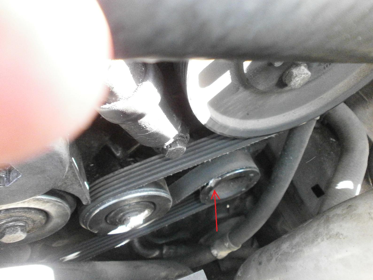

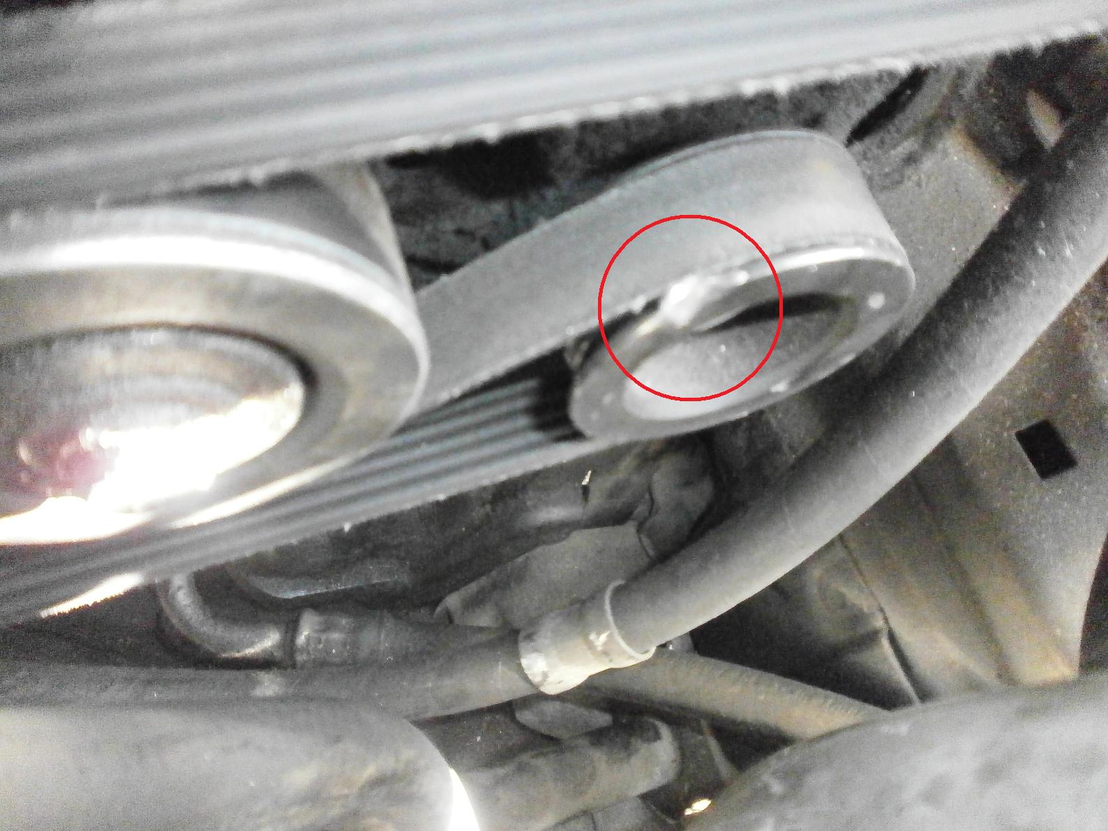

    stasera ho iniziato a smontare qualcosa, e...sorpresa!
    la puleggia staccandosi ha colpito la puleggina dell'alternatore,rovinandone il labbro della gola più esterna.....
    che culo..!!
    così ora mi tocca piano piano ripristinare la gola con la lima.....

    Sarebbe da ripristinare la gola del progettista della puleggia!!!
