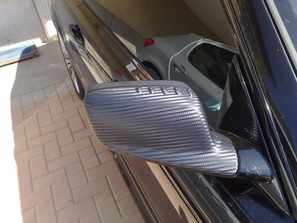

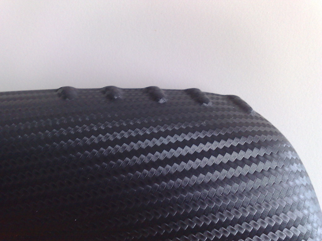

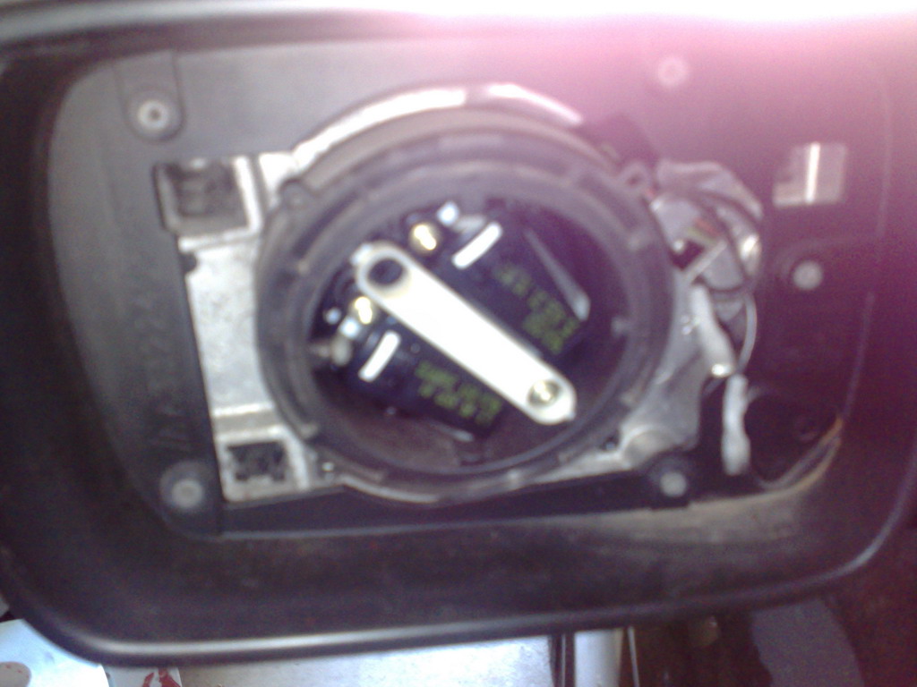

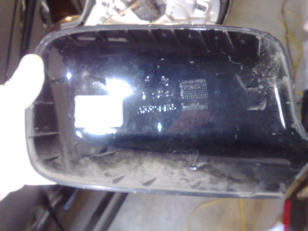

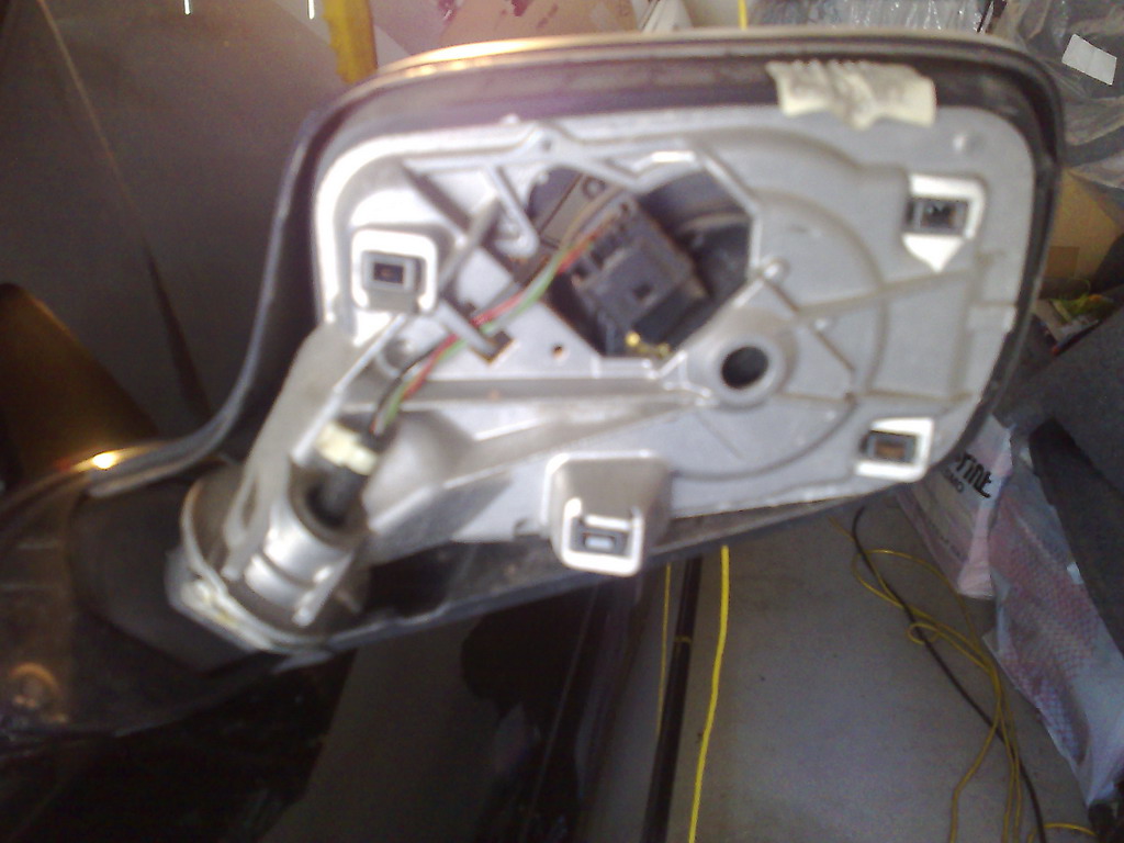

    [***quote=18mike.;3203233]Nuovo aggiornamento
    Andiamo per gradi
    Partiamo da un condizioni di base di questo tipo
    Ora abbassiamo lo specchio verso il basso in modo da permettere la visione del motorino dal bordo superiore. Facendo delicatamente leva togliamo lo specchio staccando i contatti elettrici per comodità.
    A questo punto ci troviamo di fronte il meccanismo dello specchio
    Ora dobbbiamo togliere il guscio dello specchietto. Questo è tenuto tramite 4 dentini, per toglierli con comodità tagliate un pezzo di foglio ridido di plastica o un piccolo lanierino da infilare nei 4 alloggiamenti in modo da staccare il guscio.
    Ecco il guscio tolto
    e ora non ci renta che usare la ormai pellicola 3M-Noc
    Pulito bene i gusci con il polisch
    Applichiamo la pellicola e il risultato
    dettagli
    Risultato finale, ora dobbiamosolo rimontare il tutto
    Come abbiamo fatto prima riponiamo i gusci sui supporti facendo aderire bene il guscio alla struttura
    [​IMG][/quote]

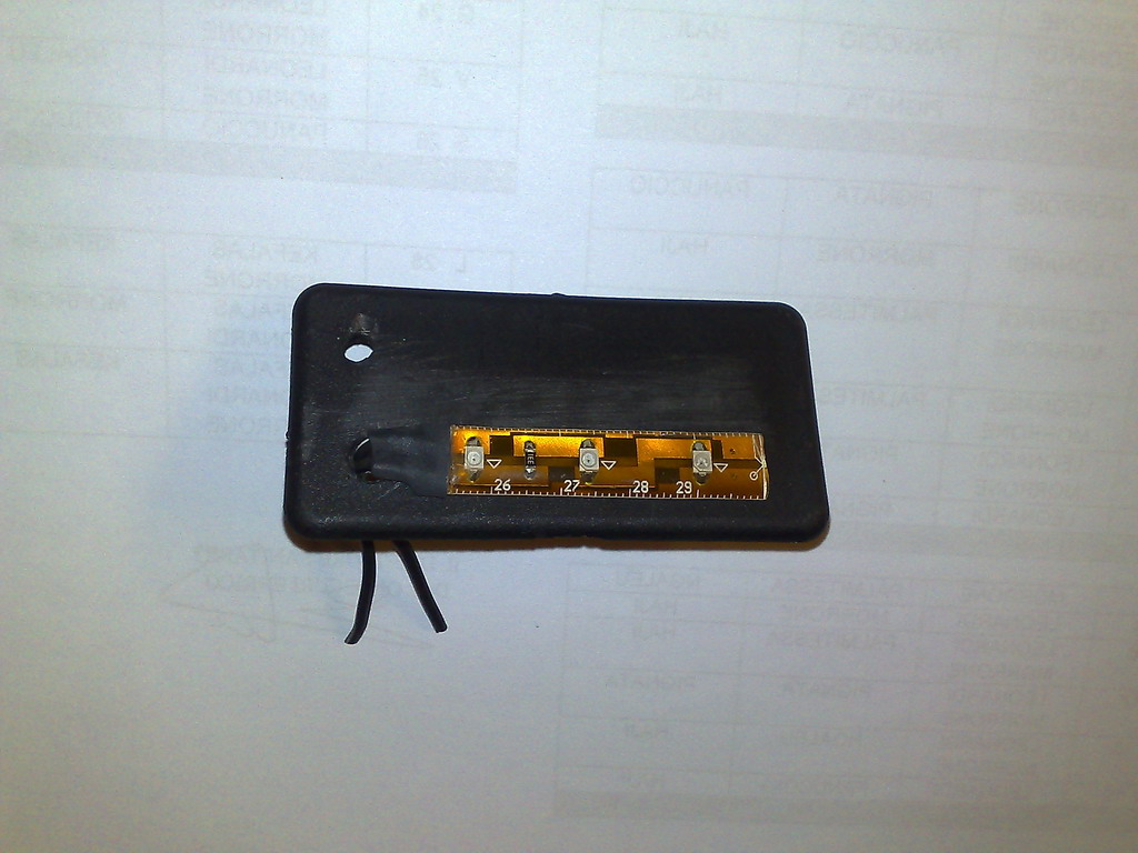

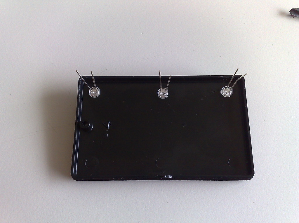

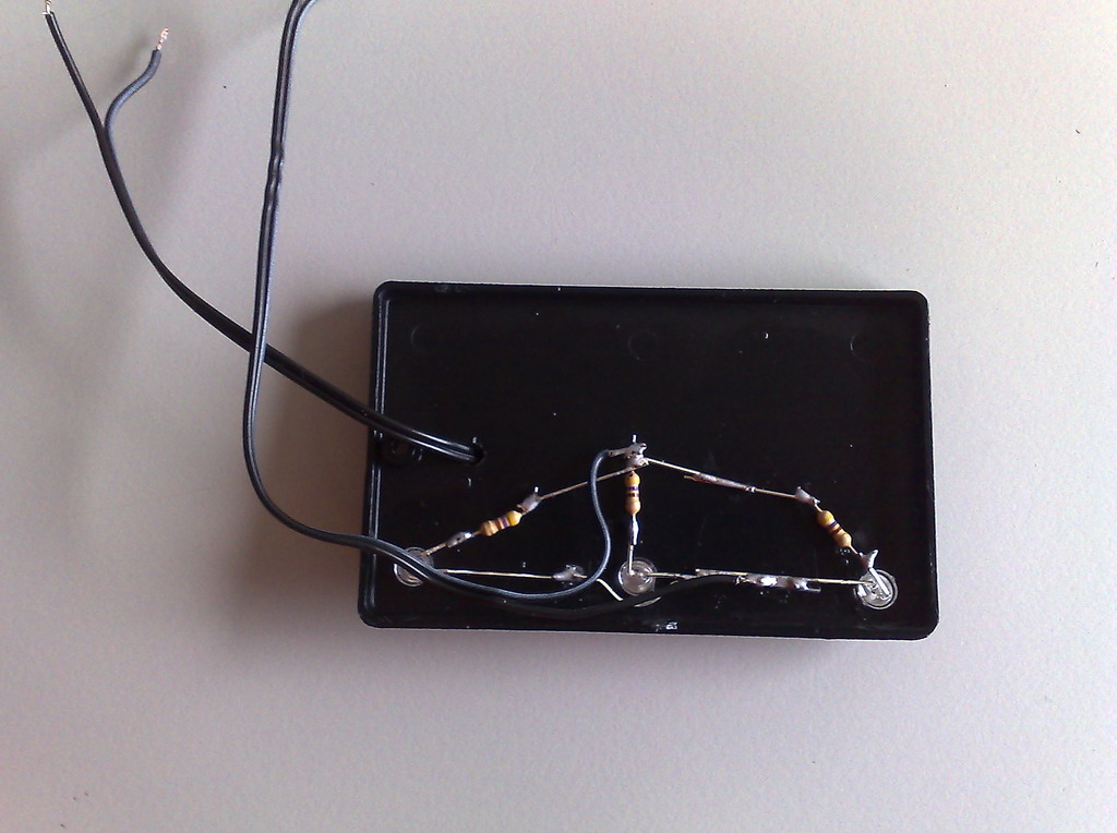

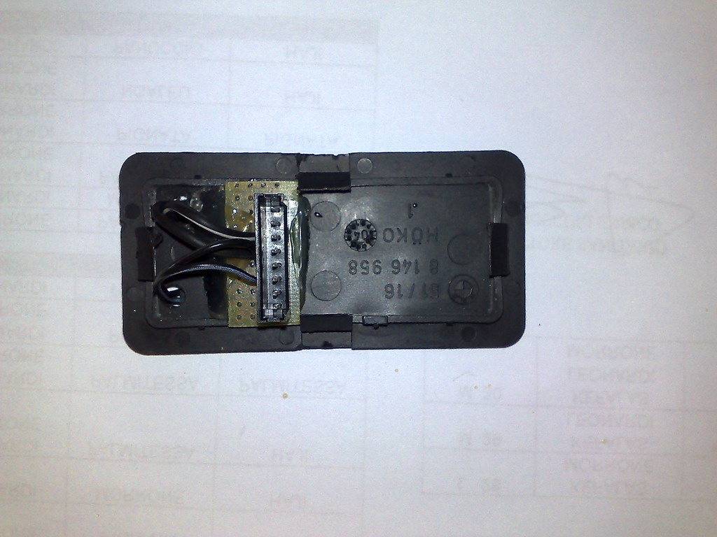

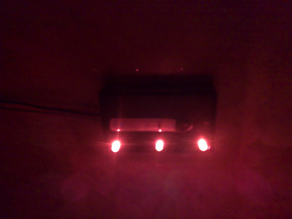

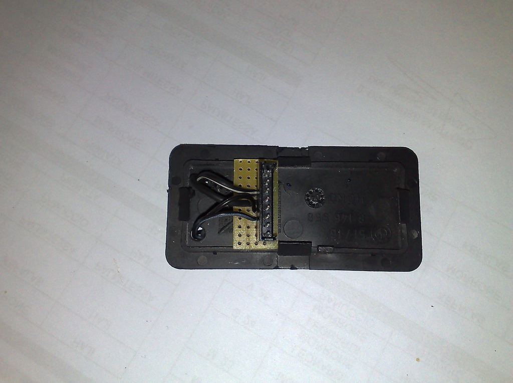

    [***quote=20mike.;3251193]Piccolo Upgrade. Partiamo dal voler mettere le luci vano piedi anche dietro e non solo ambra ma anche quelle bianche.
    Utilizziamo una scatoletta per circuiti elettrici
    Pratichiamo i fori dove andranno poi i led
    Inseriamo i led 5mm Ambra nel numero di 3.

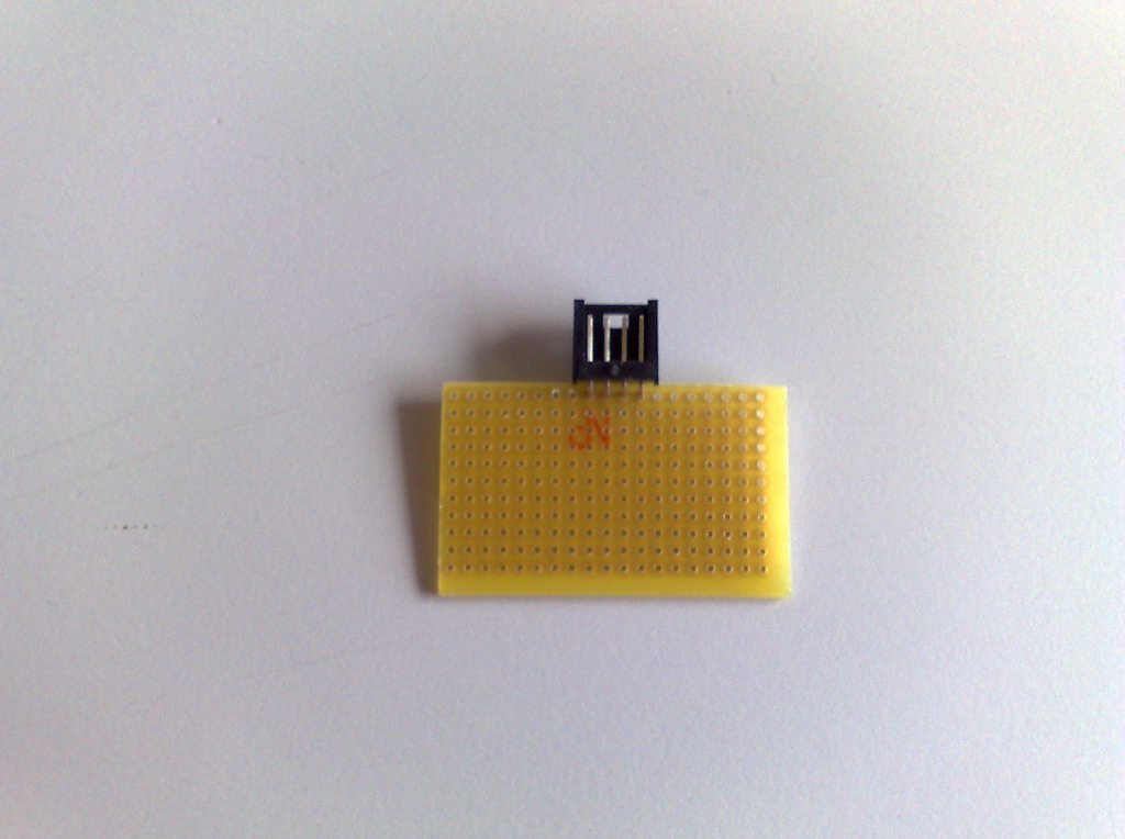

    Utilizziamo una baseta mille fori per applicare un connettore esterno.
    Mettiamo il tutto nella cassetta forando per permettere l'aggesso al connettore.

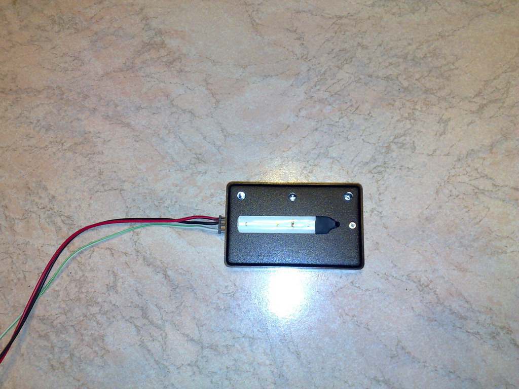

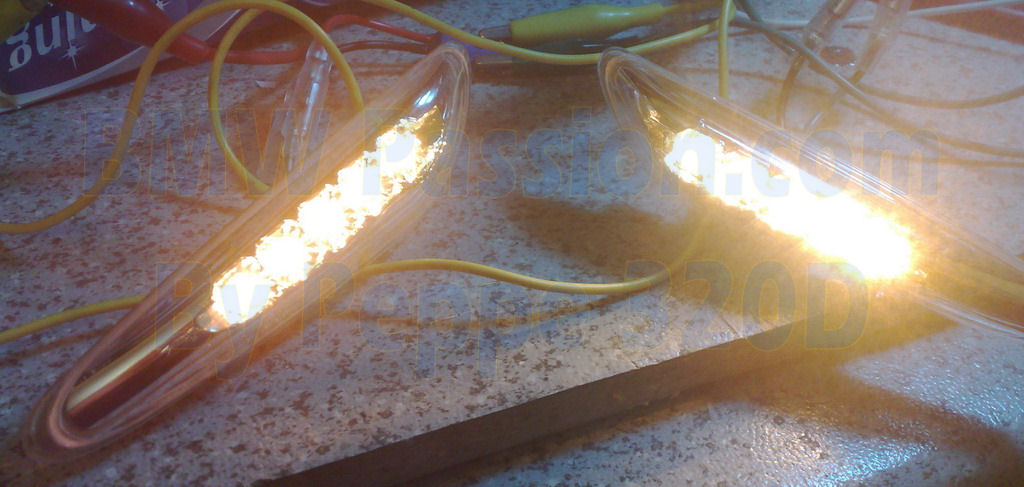

    Saldiamo i led alle resistenze e utilizziamo le striscie dei led ultra bianche che applichiamo esternamente.
    Ecco come si presenta
    Dettaglio del connettore
    Con i cavi gia collegati
    Testa al banco Led ambra
    TEst con led Bianchi
    Entrambi gruppi di led Bianchi e Anbra accesi
    Fine prima parte.............[/quote]

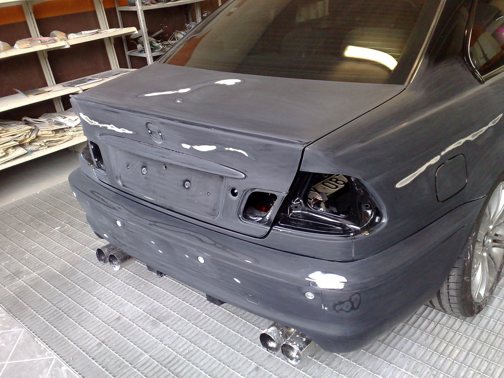

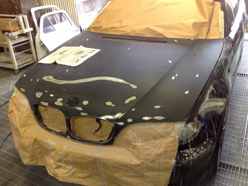

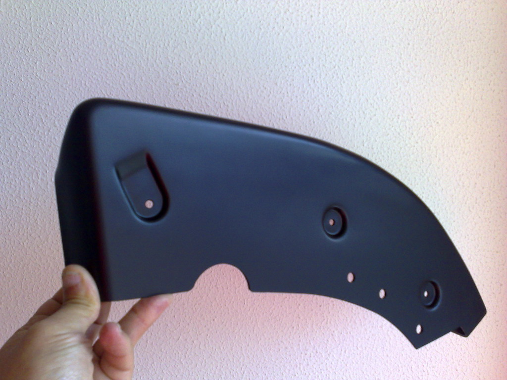

    [***quote=22mike.;3317518]Ultimo upgrade
    8-[:sad:
    Un bel nero Opaco eh
    [​IMG][/quote]

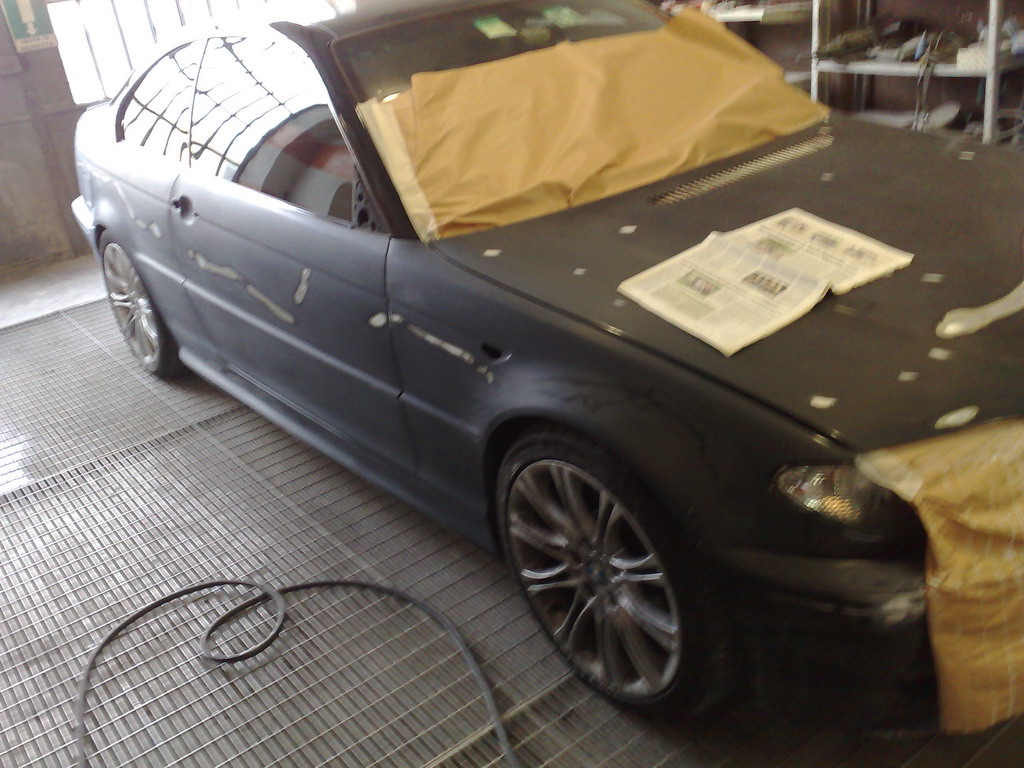

    [***quote=23mike.;3341196]AGGIORNAMENTO
    ecco come si presenta la macchina nel forno con la mano di nero, oggi il verniciatore gli da il trasparente ( sta facendo gli ultimi ritocchi, e per inizio sett. dovrebbe essere pronta .... speriamo
    Certo che nero opaco buccia d'arancio, sarei l'unico.................[-X[-X[-X
    Meglio lucida:biggrin::biggrin::biggrin::biggrin:[/quote]

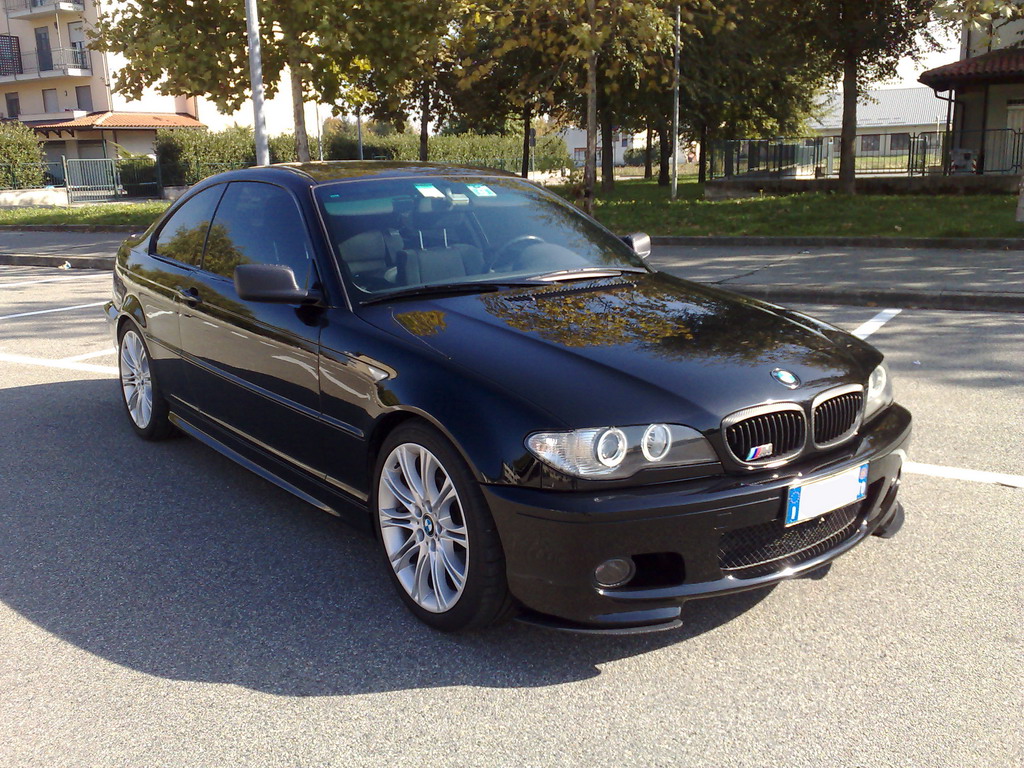

    [***quote=24mike.;3377875]Ragazzi incredibile e' tornata
    Che ne pensate ragazzi è lei è TORNATA IN TUTTO IL SUO SPLENDORE:biggrin::biggrin::biggrin::biggrin::biggrin::biggrin::biggrin::biggrin:
    [/quote]

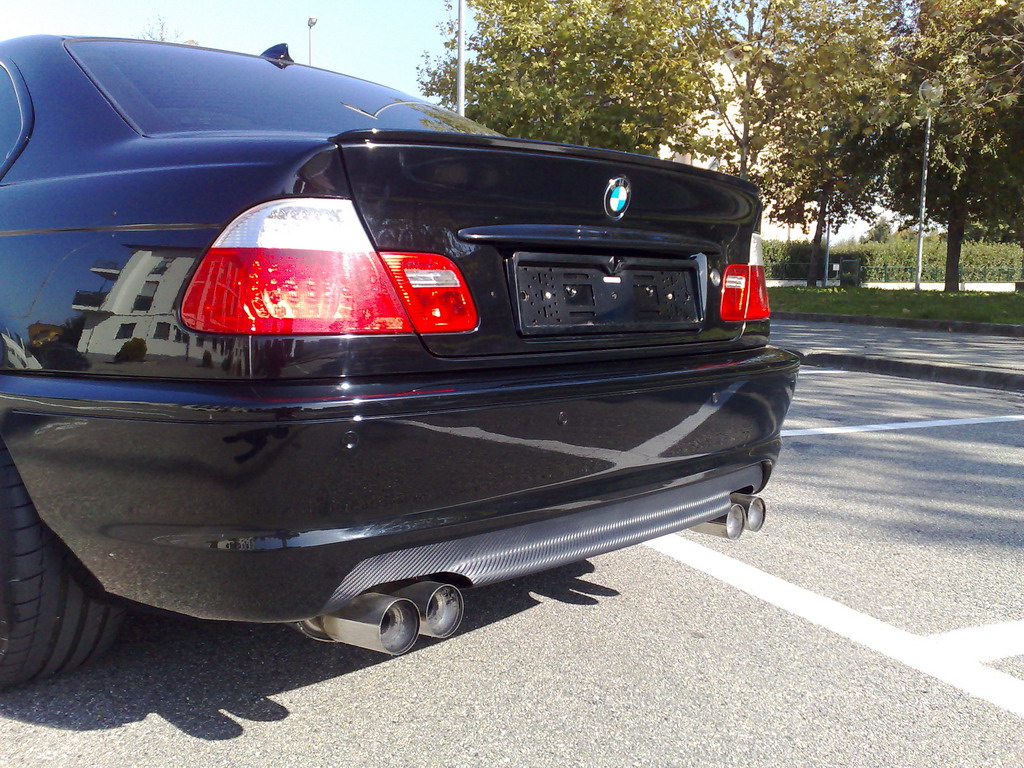

    [***quote=25mike.;3398110]Qualche fotina della Bimba
    [​IMG][/quote]

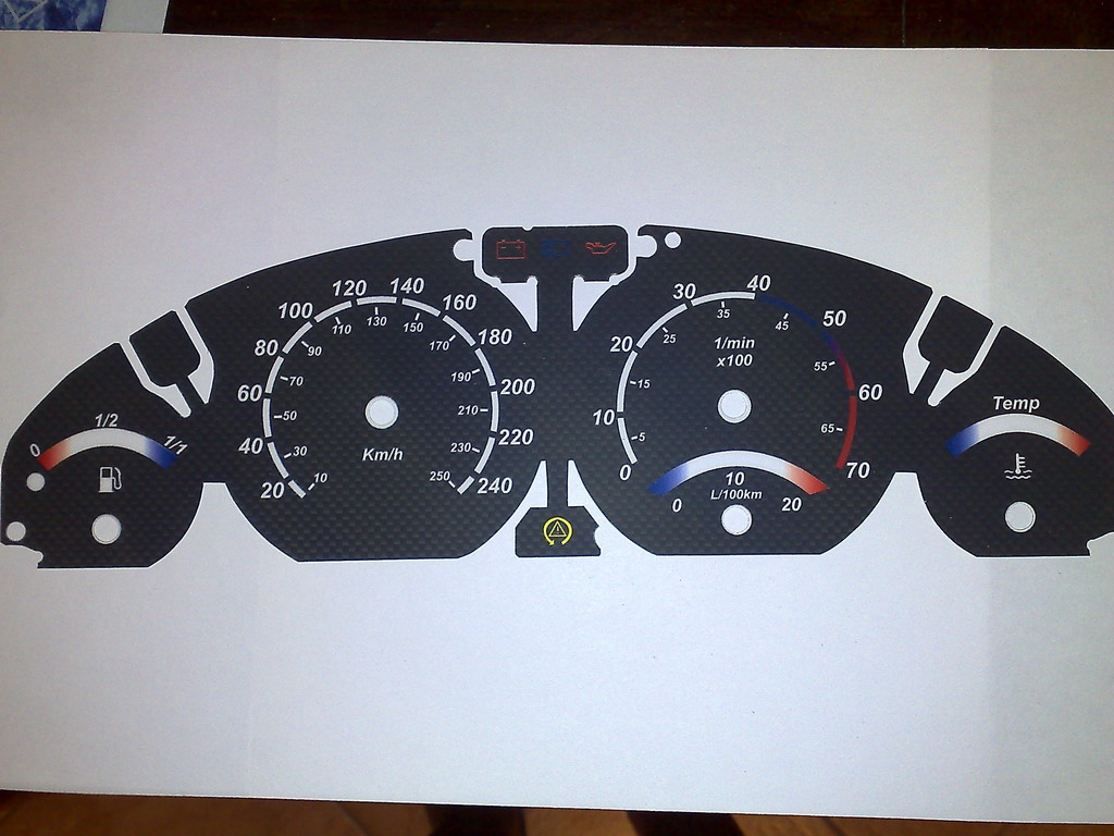

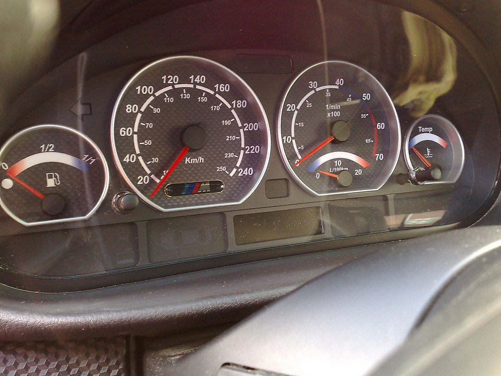

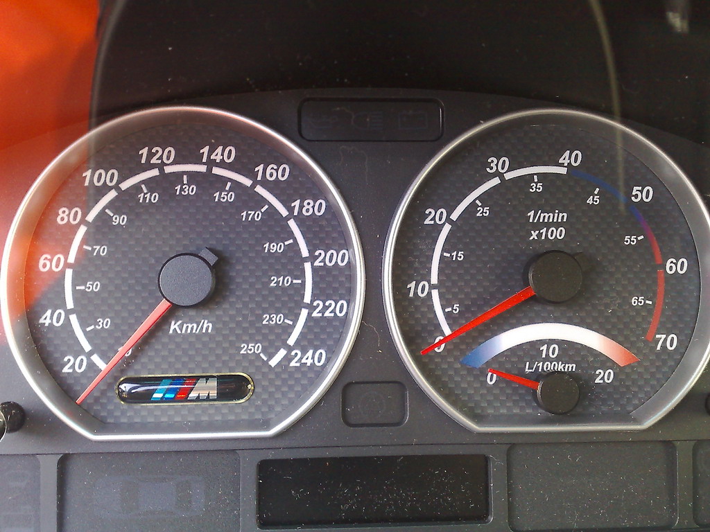

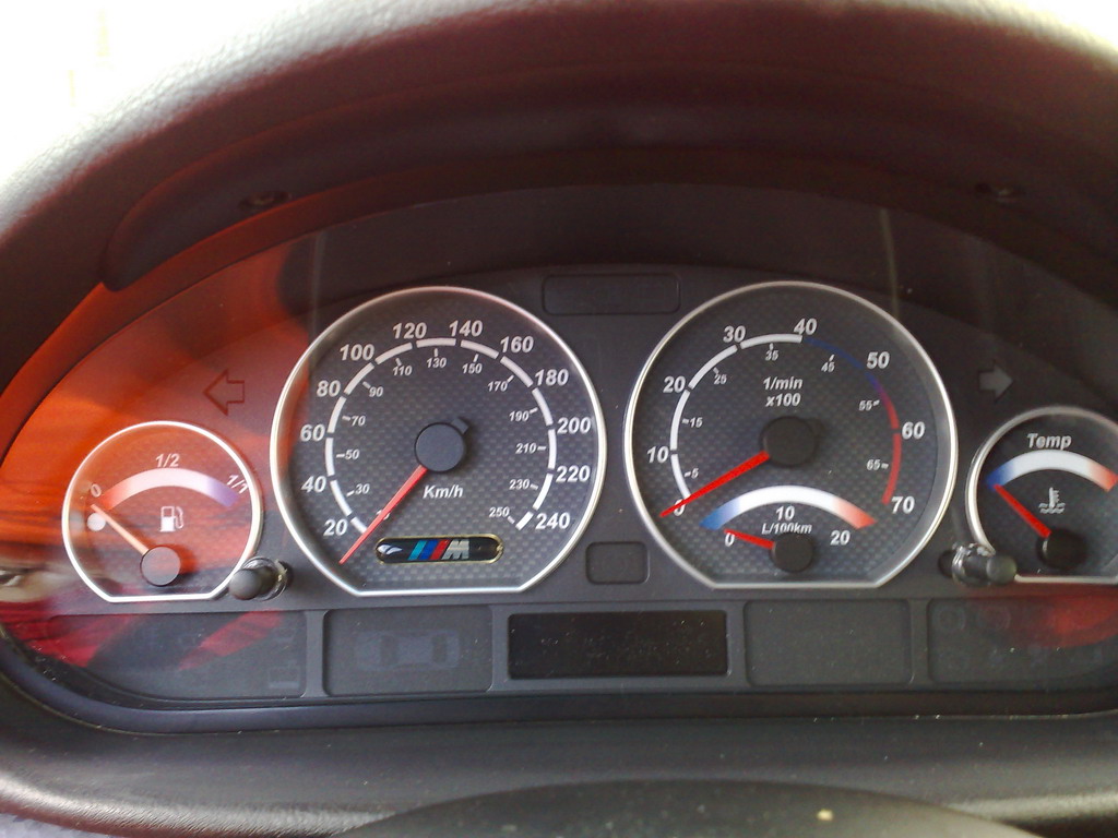

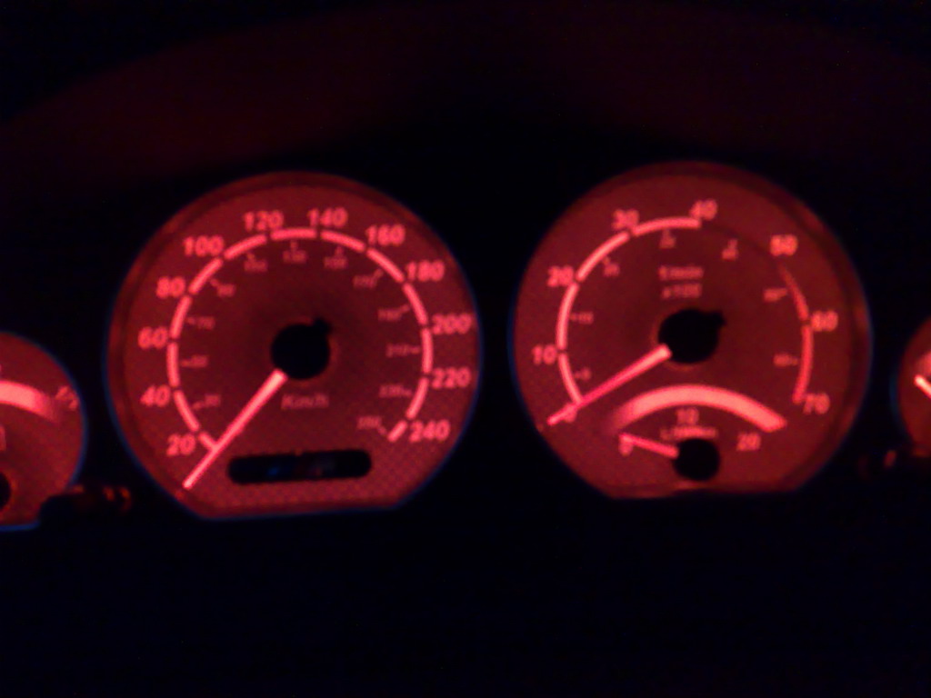

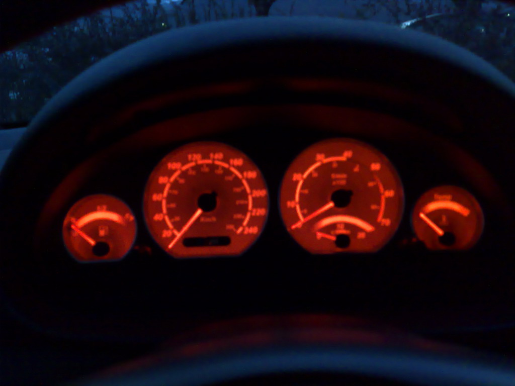

    [***quote=27mike.;3405330]Ultimo Upgrade
    Era da tempo che avevo comperato il fondino simil carbonio ma poi non avevo il coraggio di intervenire, poi Grazie a DavideG mi sono convinto e mentre c'ero ho cambiato anche le lancette, messe quelle sorre //M
    (foto presa in prestito)
    Ma andiamo per gradi questa era la situazione di partensa
    Prima diurno
    Notturna
    Smontiamo il contaKm e
    Fondino nuovo
    Rimontiamo il fondino nuovo e le lancette nuove
    Visione diurna
    Visione notturna
    Che ne pensate:wink::wink::wink:[/quote]

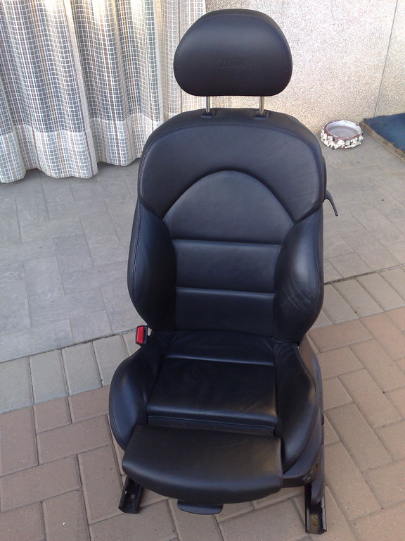

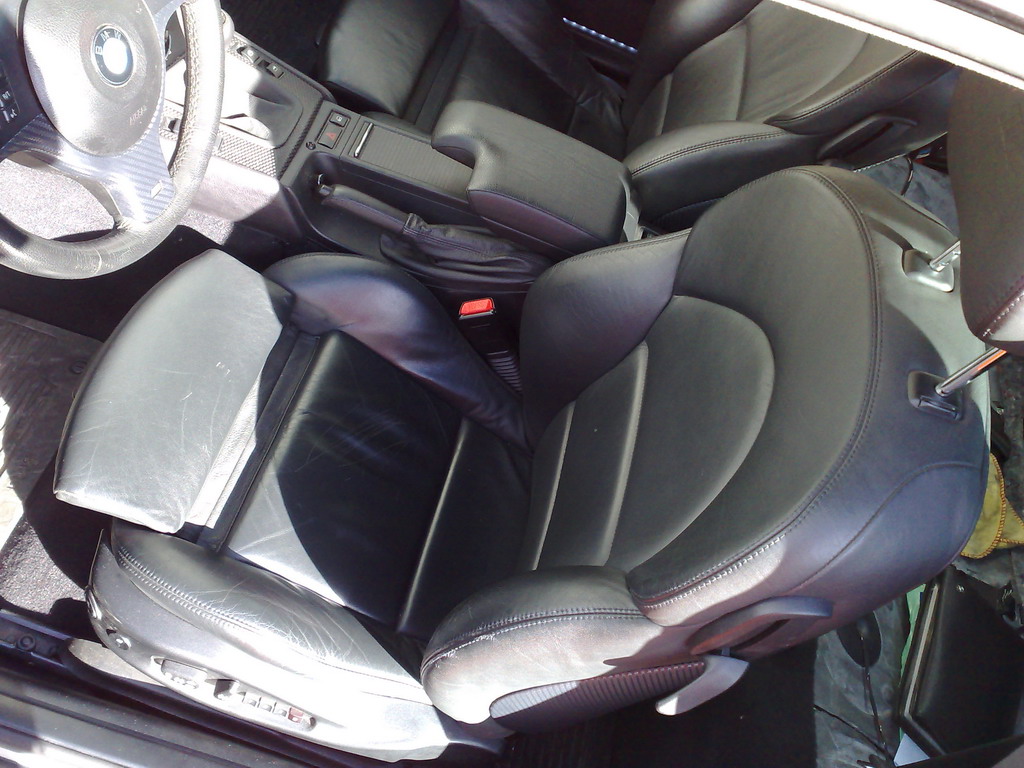

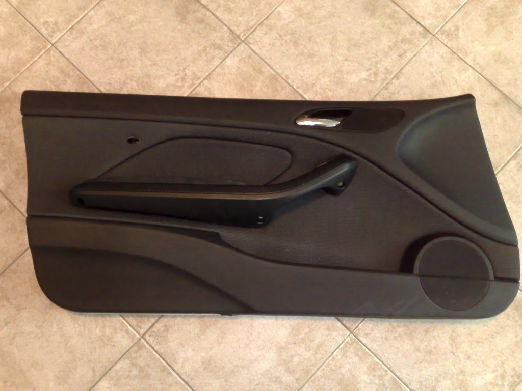

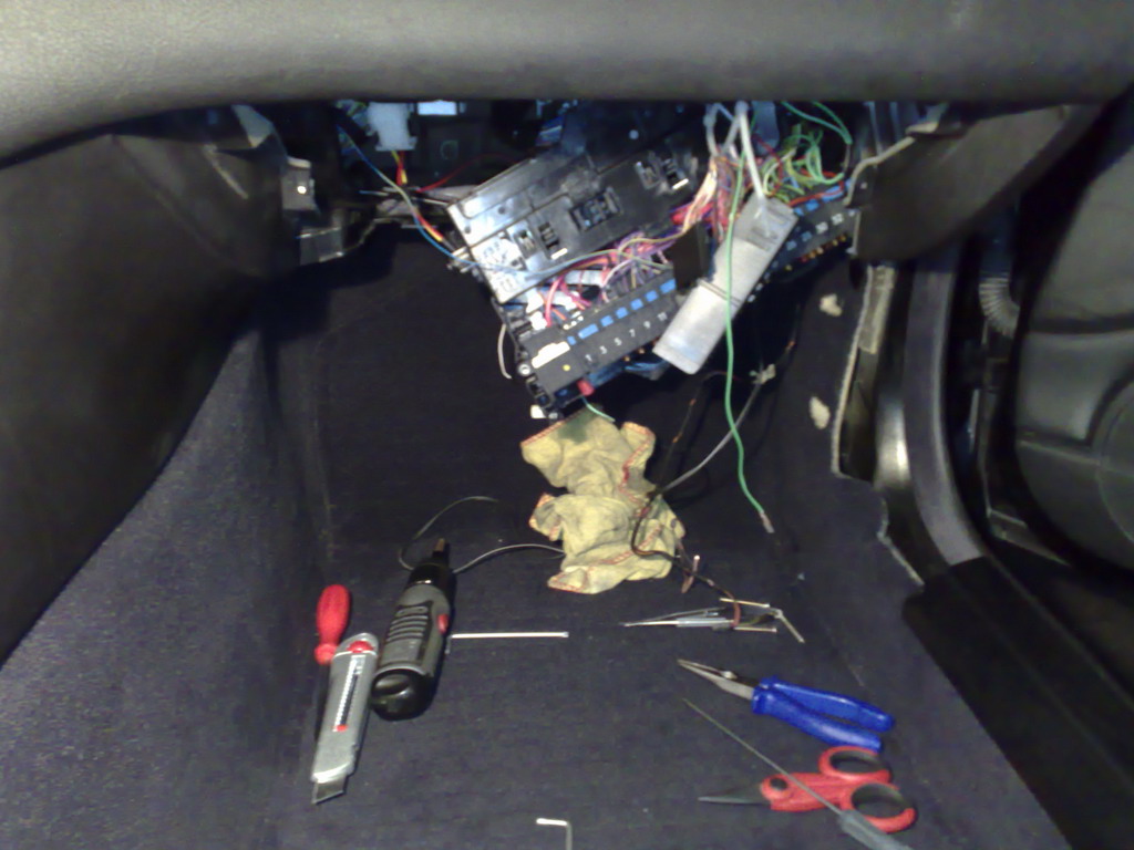

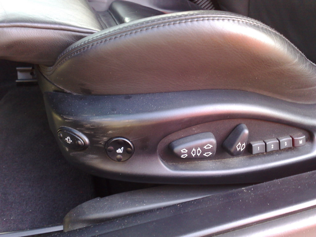

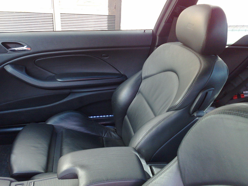

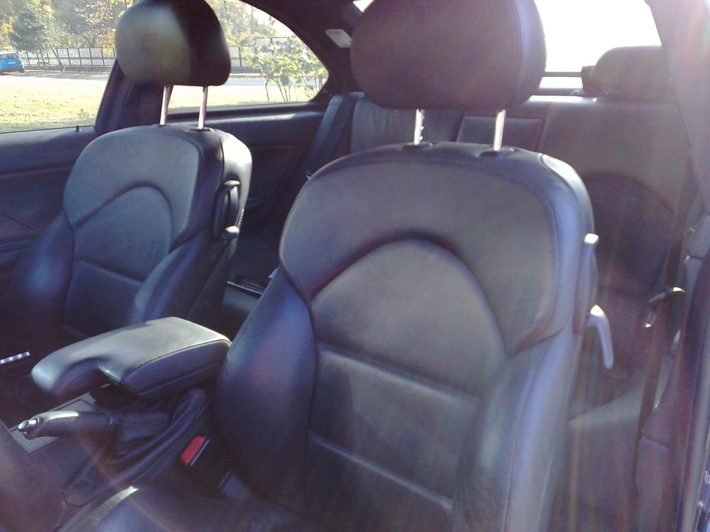

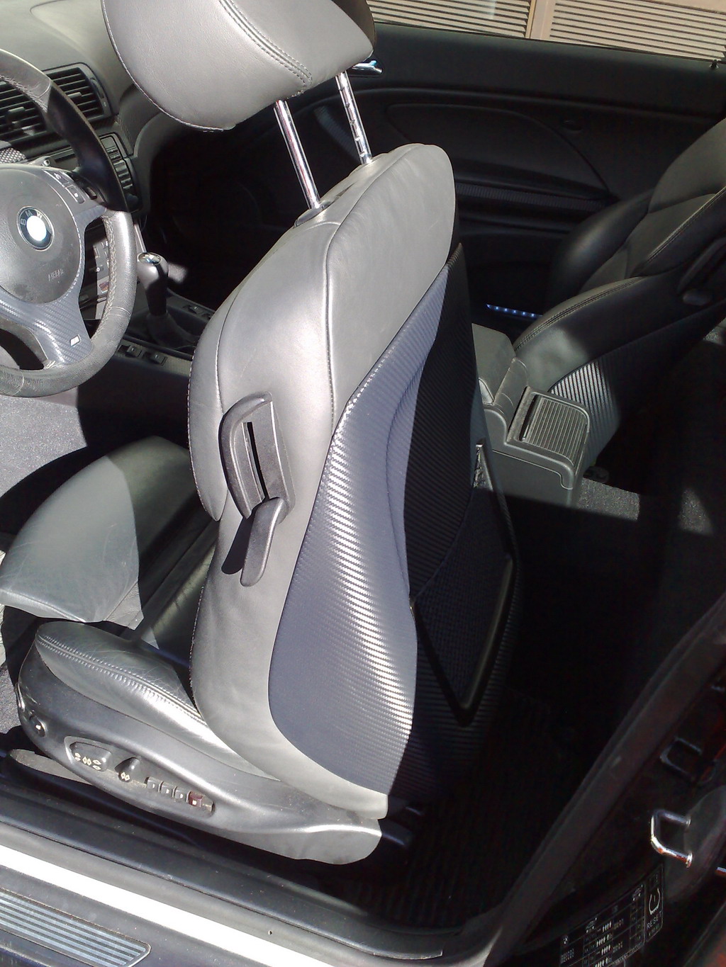

    [***quote=28mike.;3416528]Eccoci di nuovo nelle infinite modifiche erimodifiche delle nostre car.
    Come poteva mancare l'interno????
    Ed ecco fatto:
    Sono partito da questo
    Interni tessuto e alcantara con sedili Sport manuali tenuti maniachalmente
    Ovviamente ora in vendita ( vedi Qui )
    Iniziamo a smontare il tutto via il sedile
    Qui si vede il contatto sul quale ho collegato i fili per i nuovi sedili che sono elettrici:biggrin::biggrin::biggrin:
    Facciamo passare i collegamenti elettrici seguendo l'ottimo 3D di Toffa eccolo
    http://www.bmwpassion.com/forum/showthread.php?t=162556
    e anche quello dell'amico davite per comletezza
    http://www.bmwpassion.com/forum/showthread.php?t=162135
    Fasi di smontaggio [​IMG]
    Smontiamo i sedili posteriori i fianchetti e i pannelli post. eccoli al quale smontiamo i braccioli per sostituirli
    Smontiamo i pannelli porta anteriormente

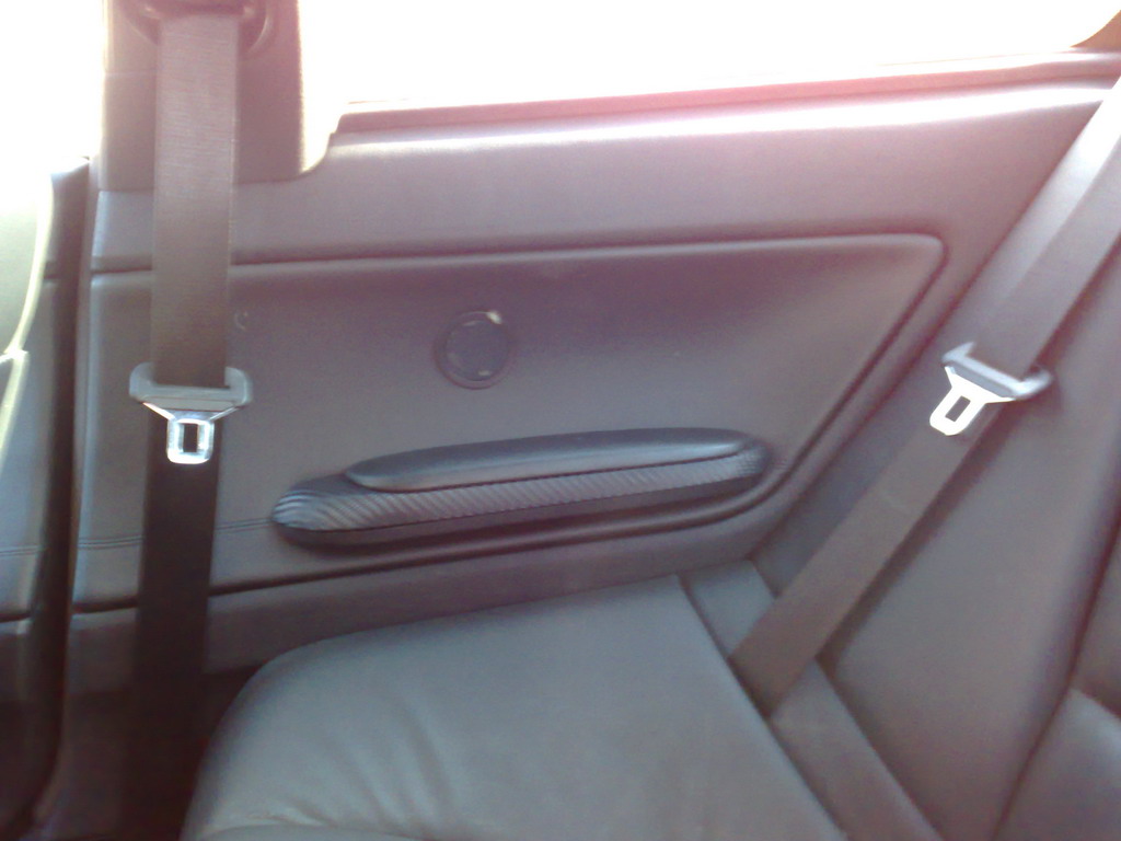

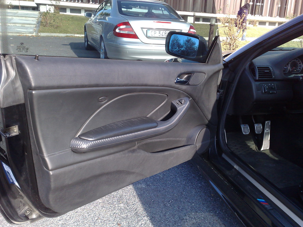

    Siccome i listelli carbon look che avevo erano un po rigati ( sono delicaissimi ) come non ricoprirli con la mitica pellicola e cosi sia.
    Base di partenza dei nuovi interni
    Risultato con inceratura e rimontaggio modanature pellicolate e braccioli in pelle
    I pannelli posteriori nuovi presentavano l'alloggiamento per il sistema Harman/kardon.
    Procurato su ebay tweeter
    http://cgi.ebay.it/ws/eBayISAPI.dll?ViewItem&item=180314251188&ssPageName=STRK:MEWNX:IT
    e in conc la griglietta originale
    http://www.bmwpassion.com/forum/showpost.php?p=3256420&postcount=110
    Predisposto e fissato con colla a caldo
    Risultato
    Rimontiamo, con bracciolo e pellicola carbon pezzo per pezzo.
    Rimontiano sedile post in pelle con fianchetti
    Ora andiamo a sistemare i sedili anteriori
    Eccoli
    Come non ricoprire lo schienale con la pellicola??
    Ecco fatto
    [​IMG][/quote]

    [***quote=29mike.;3416531]Risultato finale
    Ecco come sono ora gli interni
    Ringrazzio:
    DavideG per segnalasione e specifiche tecniche fornitemi
    Toffa per il 3D collegamenti elettrici sedili anteriori
    Simo330 per avermi venduto i suoi interni
    FInito che ne pensate???:wink::wink::wink:[/quote]

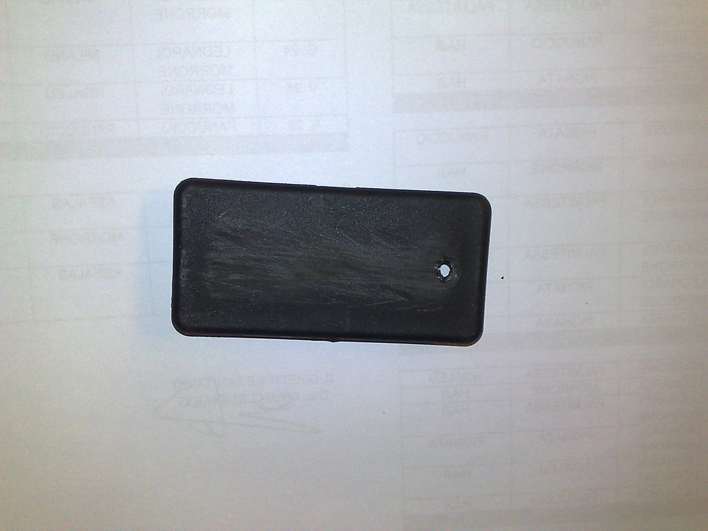

    [***quote=30mike.;3418254]Oggi è arrivato postino....
    Cosa sarà mai???
    [​IMG][/quote]

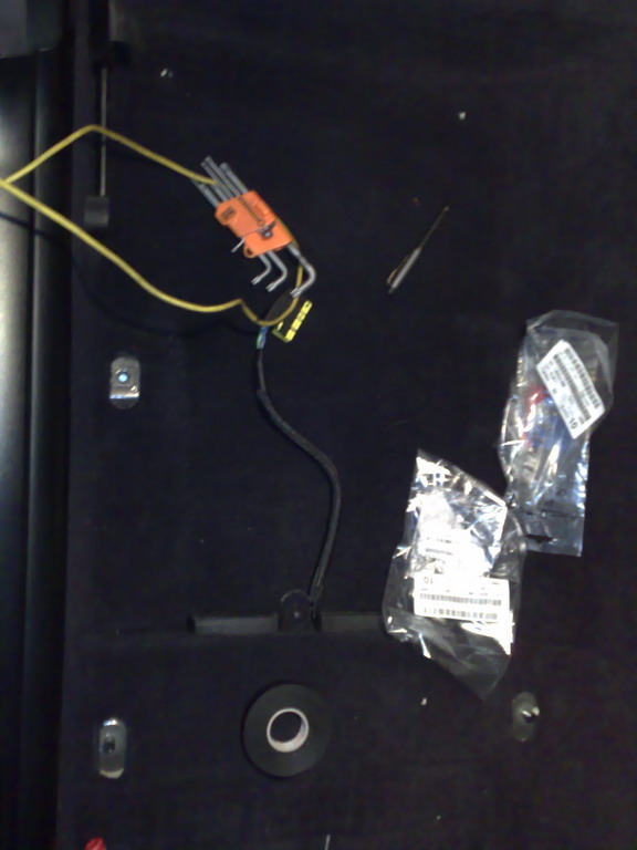

    [***quote=31mike.;3439883]Oggi ho un po di tempo vi posto il montaggio dei sensori parcheggio se puo tornare utile.
    Non faccio reportage c'è ne sono gia altri
    Ecco i sensori presi su ebay a cifra ridicola ( 20 euro ) ovviamente made Cina.
    Il Kit è composto da:
    - una centralina da mettere nel baule nascosta al quale collegeremo il + delle luci della retromarcia;
    - n° 4 sensori io li ho presi verniciabili
    - monitor ( io ho preso quello via cavo, da meno problemi )
    - cavetteria anessa
    - fresa per bucare il paraurti
    sensori
    Centralina - sensori - monitor
    Ora dobbiamo smontare il paraurti posteriore
    Eccolo
    Pensavo di dover tribolare, per mettere in modo centrato i sensori, invece sorpresa era presente gia l'alloggiamento all'interno del para, così è stato un gioco bucare in posizione corretta.
    Andiamo a bucare con la fresa in dotazione, questa
    Buchiamo il paraurti ( il primo buco tensione poi vengono da se )
    Montiamo i sensori secondo le indicazioni sono a pressione. Dettagli.
    Rimontiamo il paraurti facendo passare i fili dentro il vano portabagagli tramite i tamponi in gomma già presenti sotto il paraurti.
    Ora dobbiamo posizionare il monitor nel cruscotto minimalista della BMW.
    dove?
    Girando sul forum mi imbatto in questa foto ( che all'inizio mi hà fatto impazzire a cercare l'optional che non esisteva......)
    Chissà di chi è questa mano e questa macchina con questo optional molto molto individual........ ma!!!!!!
    Potevo non copiare?? certo che si, ed ecco il risultato.
    Inserendo la retromarcia si attivano i sensori e il monitor, eccolo
    e qui, allargando inquadratura, si nota anche la retrocamera sul monitor 16:9, che viene attivata contemporaneamete ai sensori.
    Poniamo un ostacolo per far suonare il cicalino ed ecco i led accesi, indicanti lato dx/sx e distanza in Cm.
    Pensando che il cicalino alla lunga potesse dare fastidio, ho posizionato un micro interruttore vicino all'accendisigari per poterlo escludere a mio piacimento
    Bene ora resta solo verniciare i sensori............ Qui mi è scappata la carta seppia..... Hi hi hi
    Risultato Finale
    Finito anche questo piccolo lavoretto[/quote]

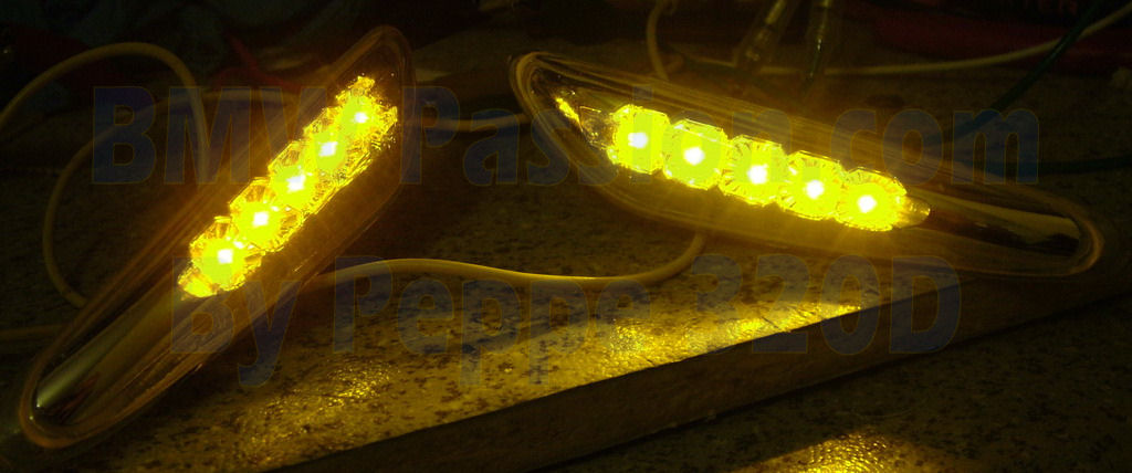

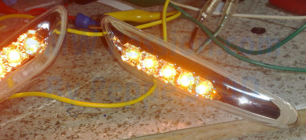

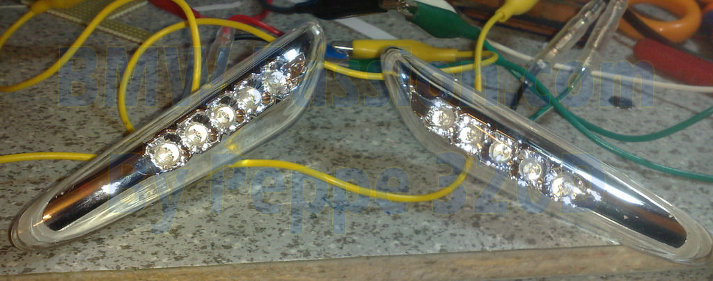

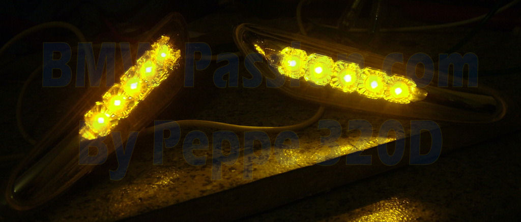

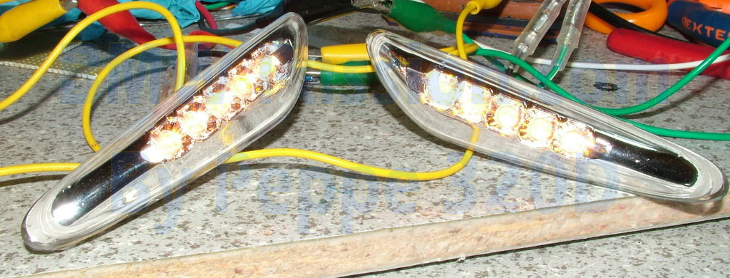

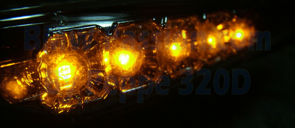

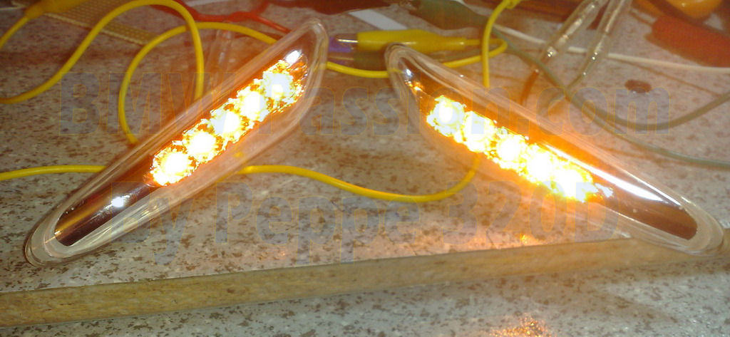

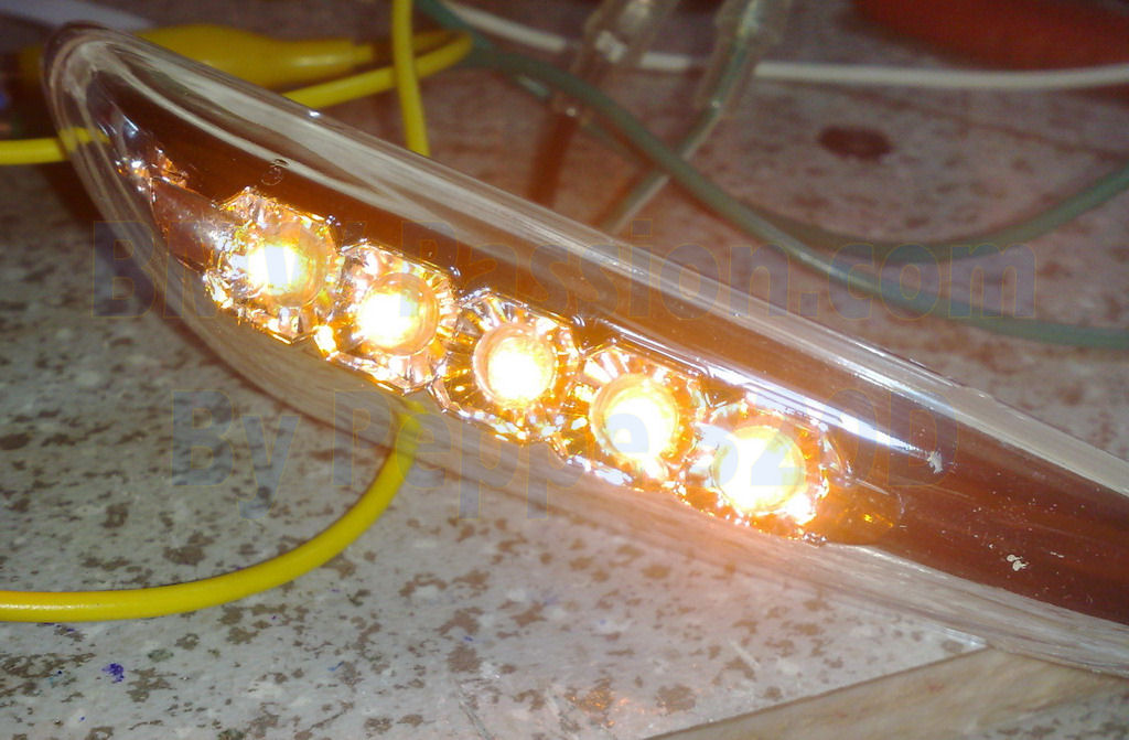

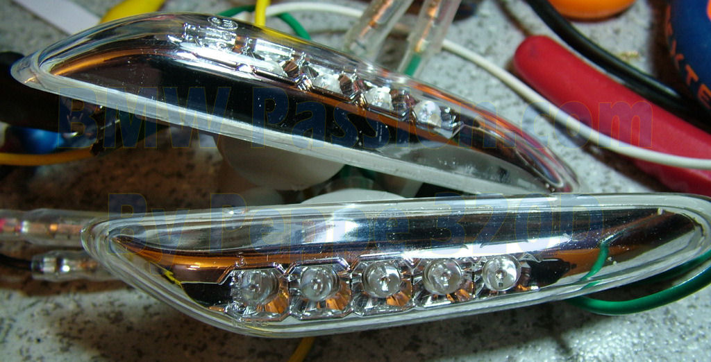

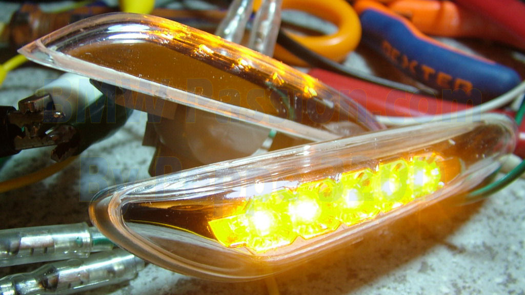

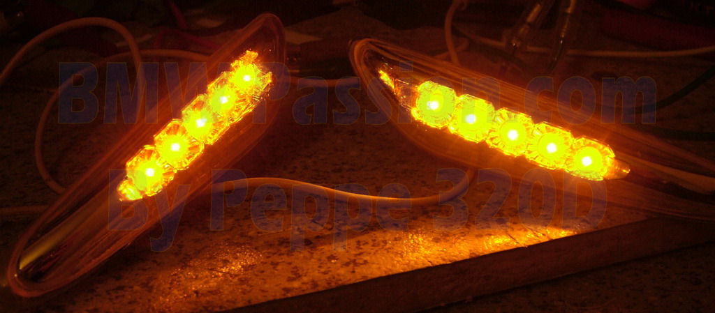

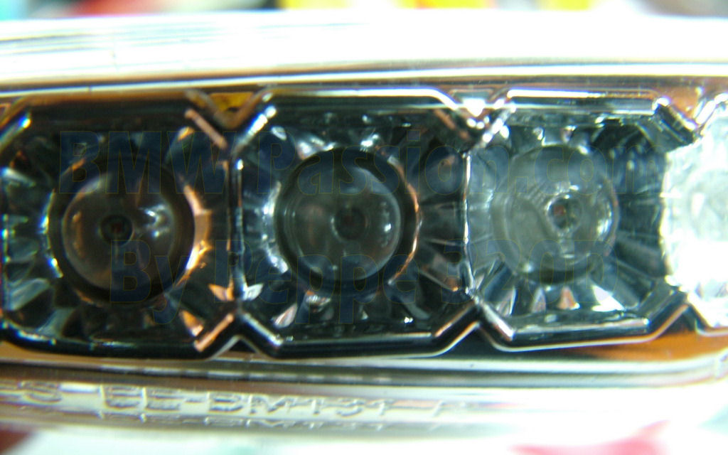

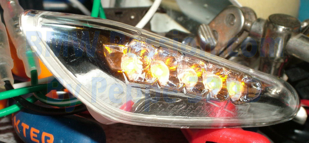

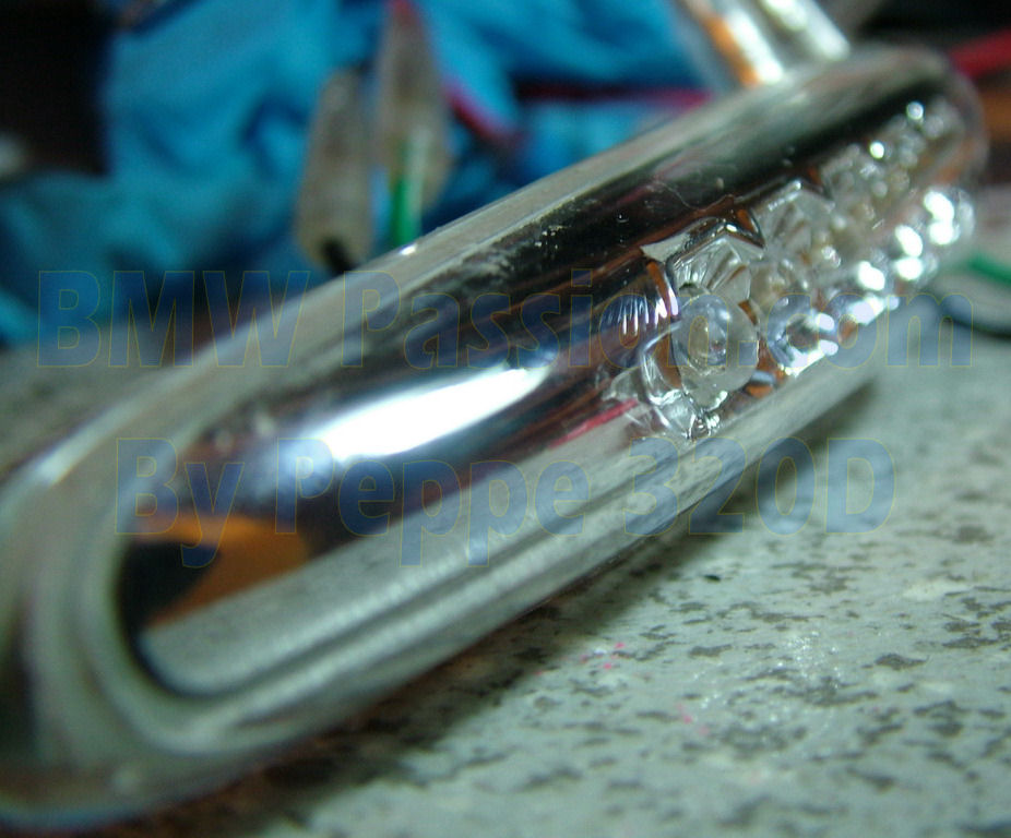

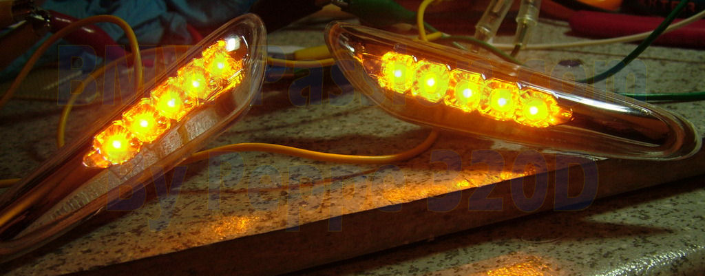

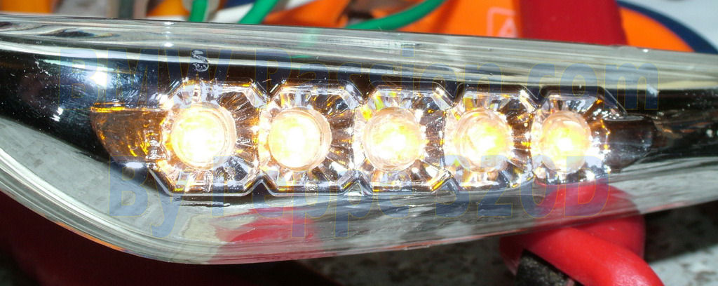

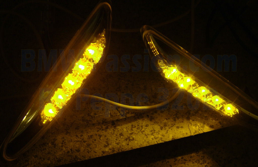

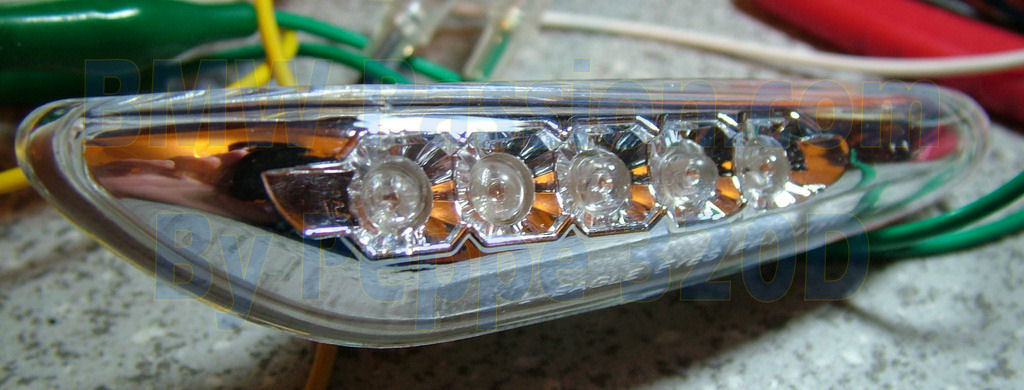

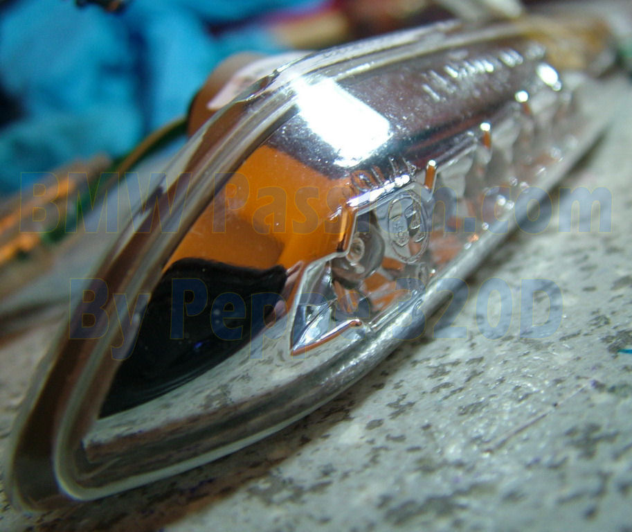

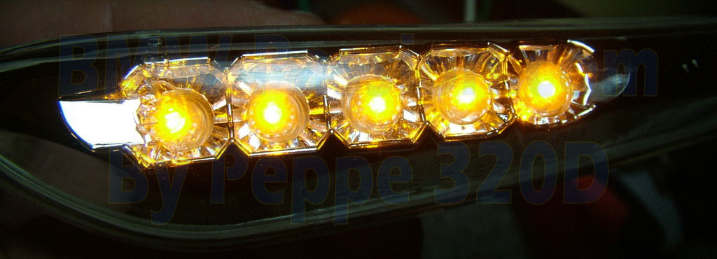

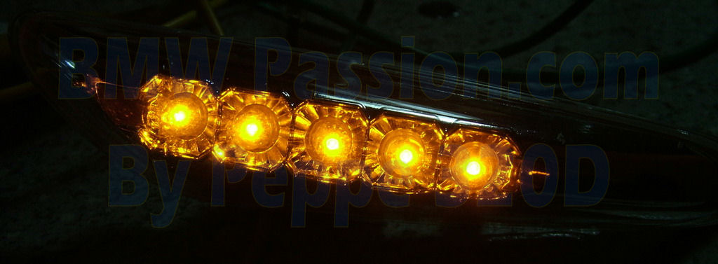

    Ragazzi sono arrivate venerdì ma solo oggi ve le presento, ecco le mie nuove frecce :D
    Qualche foto fatta con il cell per rendervi l'idea, a me piacciono :D
  17. Peppe 320d
    Peppe 320d Presidente Onorario BMW
    17,811
    1,446
    Nov 4, 2007
    Milazzo
    1,789,952
    E46 320d sedan restyling
    Come vi sembrano?
    PS Si avvisa la gentile clientela che tali saranno montate solo nei raduni e solo sotto diretto controllo visivo del sottoscritto :mrgreen:. E' inutile che cercate dov'è parcheggiata la mia bm perché non troverete nemmeno gli stemmi anch'essi conservati al caldo :lol:
