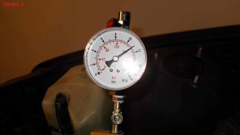

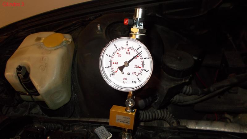

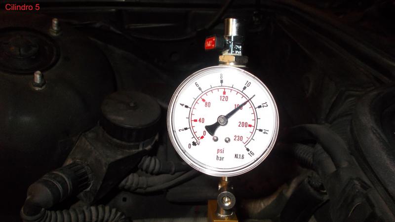

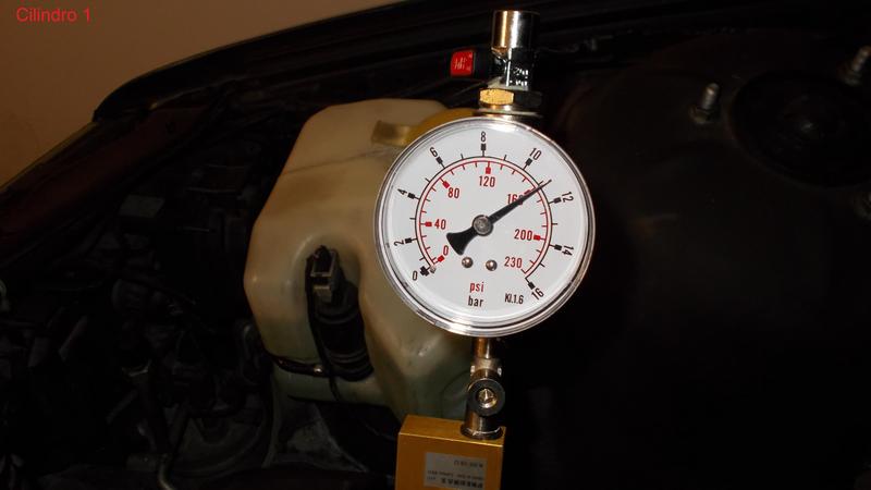

    Ciao a tutti, chiedo consiglio a chi ne sa.
    Oggi ho voluto fare una prova di compressione sul motore della mia auto.
    Motore con 293.000 km, mai aperto.
    Ho effettuato la prova con motore spento da circa 1 ora, era tiepido. ( E' corretto o va effettuata in condizioni particolari?)
    Non ho smontato la valvola a farfalla e quindi non so quanta aria aspirasse il motore senza avviarsi. ( E' necessario smontarla per avere un indicazione più reale?)
    I valori risultano abbastanza allineati e questo è positivo:

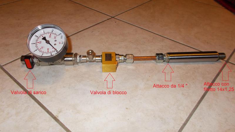

    L' "accrocchio" che ho costruito lo ho confrontato al lavoro con un manometro digitale serio e alla pressione di 10 bar era in ritardo di circa 0,3 bar, quindi abbastanza preciso.
    Quindi pongo a voi la domanda se la prova che ho fatto ha senso e un giudizio sui valori che ho letto.

    sul manuale c'è scritto che il motore dev'essere in temperatura d'esercizio, quindi diciamo che va bene così.
    e non c'è scritto di smontare la farfalla.
    riguardo ai valori, direi che sta benissimo.

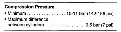

    Li cercavo sti dati da tempo, grazie 1000 per la risposta.
    Però 10-11 bar come valore min. direi che siamo proprio al min.:-k:-k:-k.
    Con un goccio d'olio in camera di combustione valori oltre i 15 bar.
    Fasce finite senza dubbio.
    Edit: ora li ho trovati.......#-o.
    Pag.48 del manuale Bentley-Bmw......da ieri che li cerco.
