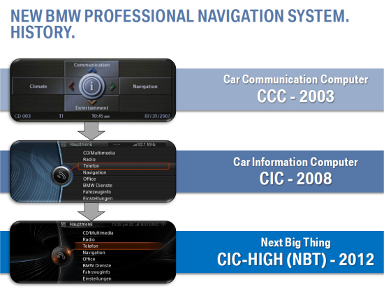

    Fai controllare la tensione erogata dall'alternatore. Se è tutt in ordine è rotta l'interfaccia del navigatore o il relativo modulo.
    Se è CCC viene via "a poco", se è la CIC (post 2006) son dolori.

    Scusa perché se la tensione non è perfetta e regolare può influire sul funzionamento della parte multimediale?
    Fino a ieri funzionava perfettamente...
    Cos'è il ccc? È la cic?
    Comunque l'auto è un 2005

    Certamente, perchè la tensione minore non fa funzionare perfettamente il comporto elettronico.
    Differenze tra CCC e CIC
    Qui una bella spiegazione:
    http://www.bmwpassion.com/forum/showthread.php?223479-iDrive-tutte-le-informazioni

    per aggiornare il firmware del CCC serve la dovuta attrezzatura ed esperienza, se ha lo sfondo grigio, non serve aggiornarlo.. se lo ha marrone allora puoi valutare di farlo.

    Se intendi lo sfondo dalla schermata iniziale del menù, si ce l'ho grigio....

    per avere modifiche a cui ti riferisci tu devi puntare su un restyling (lci)
    costruzione dal 03/2007 in poi
    fari anteriori nuovi e posteriori a led
    navigatore ccc2 (più affidabile e veloce)
