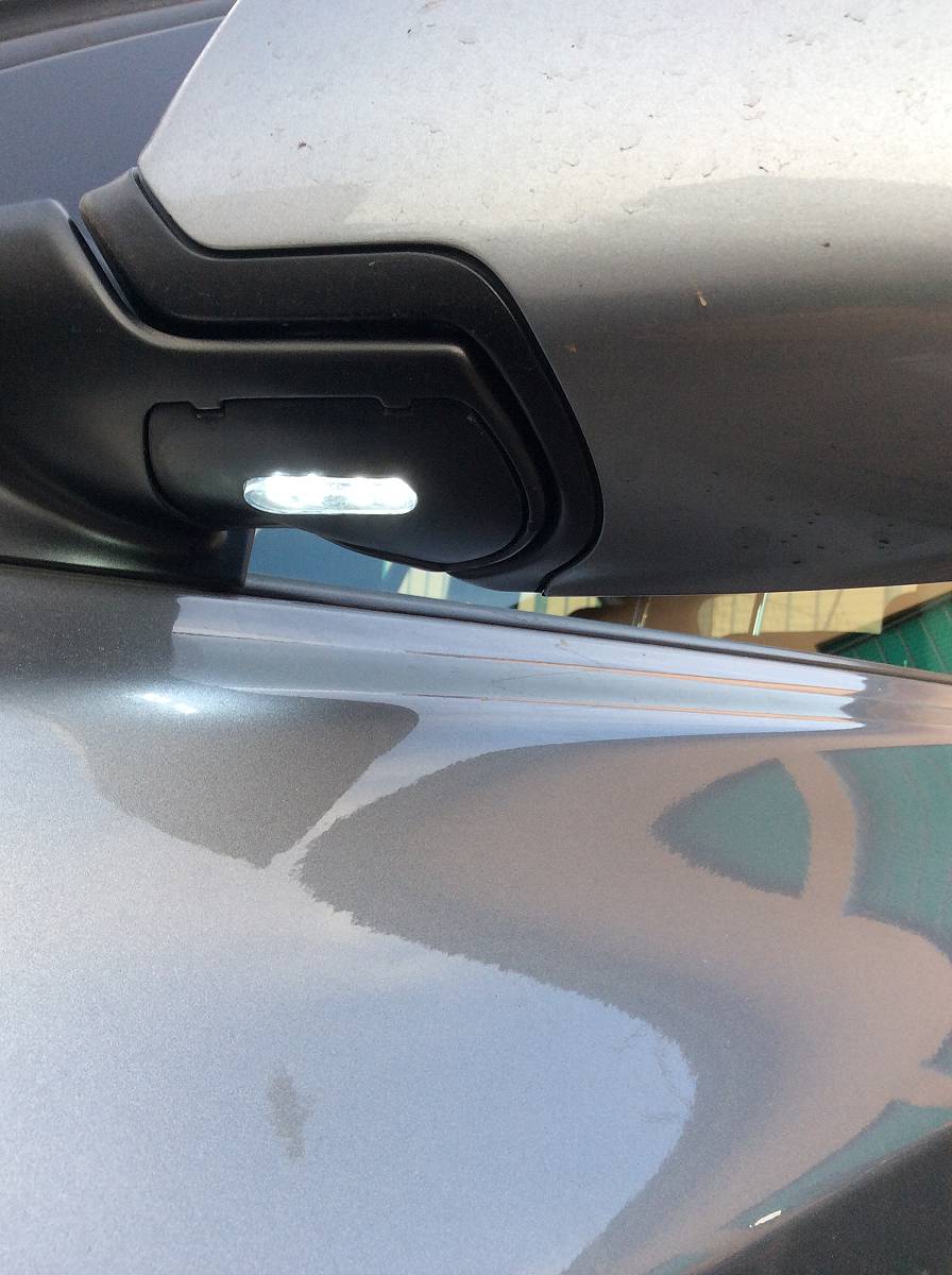

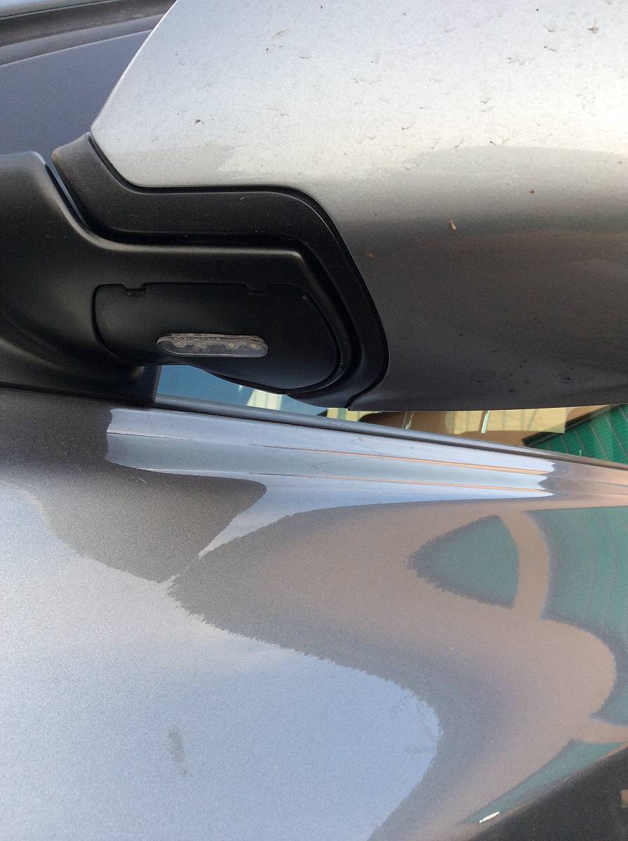

    lo so è una discussione abbastanza antica ma, se a qualcuno potrebbe ancora interessare, io ho già fatto questo tipo di lavoro...:wink:
    all'inizio ankio volevo comprare il kit in concessionario ma poi mi sono detto... Ho sempre costruito tutto da solo anke quello ke non è mai esistito, ed ecco qua... lavoro ben riuscito e senza neanke troppi problemi... allego le foto del lavoro finito...:biggrin: se avete domande fatele pure...
    con i led spenti...
    e questa con i led accesi... scusate se la macchina non è pulitissima...#-o

    Belle. Complimenti

    Ciao senti, i tappi sono quelli originali modificati appunto per alloggiare ad incastro le plafoniere a led, le plafoniere sono le luci della targa per le moto della lampa, anchesse opportunamente modificate, eliminando l'involucro esterno...il tutto siliconato internamente, montate da + di 3 mesi senza aver visto nessun segno di condenza o acqua all'interno...:wink:
