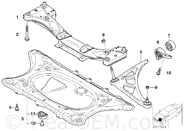

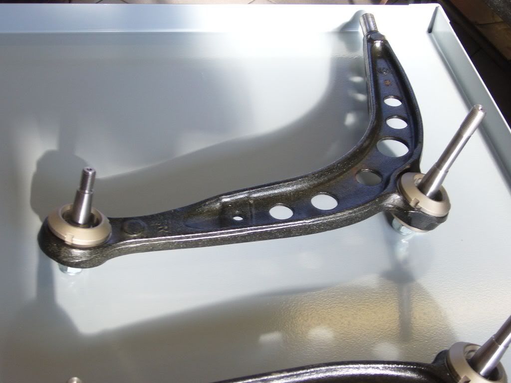

    punto 5 del trapezio, punto 6/7 il suo attacco alla scocca dell'auto, il powerflex è composto da 2 parti (da qui il problema) la parte viola s'infila sul trapezio e a sua volta s'infila dentro l'altra parte del powerflex (nera) infilata sul pezzo 6. Le sollecitazioni portano il pezzo viola a risalire leggermente il trapezio e quindi viene meno l'incastro tra i 2 pezzi del powerflex; il trapezio lavora storto appena si tocca il freno e sfonda la parte viola.
    A me è capitato 2 volte, sia facendo guida pulita che drift... ed entrambe le volte erano nuovi! A Teo è capitata la stessa cosa per altrettante 2 volte!
    La soluzione per entrambi è stata tornare al silentblock originale (pressochè pieno) pressato dentro il pezzo 6 e pressato sul trapezio.
    Per montarlo sul trapezio, lo tiro con una cinghia, vd40 e mazzetta in gomma.
    Ad ora sono a 3 giornate di drift con silentblock originale e sono ancora in ordine.
    Pronto a ricredermi :wink:
    questo è uno dei miei trapezi

    Capito, ma una domanda, siccome dalla tavola non capisco, si parla di E36 o E46?
  15. ///M3
    ///M3 Presidente Onorario BMW
    15.764
    650
    9 Aprile 2004
    8.060.784
    E46 coupe & E36 vert
    Gigi ha una E36 e Teo una E46 entrambe ///M ;) /emoticons/wink@2x.png 2x" width="20" height="20" />
