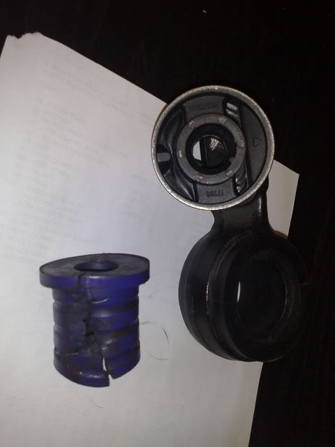

    occhio ai powerflex da mettere tra trapezio e scocca, se sono quelli in 2 pezzi, possono dare problemi nell'uso in pista... sia io che Teo abbiamo fatto un passo indietro e rimesso i silentblock originali.
    Il problema è che i powerflex scorrono sul trapezio e la parte interna tende ad uscire da quella esterna; i silentblock originali invece vanno pressati sul trapezio e sono in un unico pezzo!
    questo è il risultato dopo 2 turni a imola... powerflex nuovo, appena sostituito per identico problema verificatosi a castelletto (anche li, powerflex nuovo!).
  9. Guest 100

    :eek:
    ma allora é un problema di dimensioni? perche vuol dire che facevano gioco all'interno dell'alloggiamento...

    Velox
    io ho messo su uniball 2 punti su 3 del trapezio; ho lasciato originale proprio quello del powerflex perchè secondo me si spacca la scocca se non la si rinforza :-k miglioramento interessante, a fronte di una spesa pesante!

    Velox
    Entrano a scorrimento sul trapezio (i silentblock originali si pressano sul trapezio), e sono divisi in 2 parti... la somma delle due cose crea il problema :wink:

    M2 N55 LCI
    Ma aspetta, ti è uscita l'anima in plastica nera dal supporto metallico?
