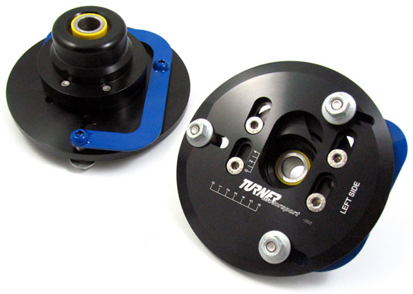

    Perfetto Teo, ma questi che dici tu
    [​IMG] sono assolutamente diversi da quelli di prima
    Infatti i precedenti NON POSSONO essere montati su molle standard (Gigi, vai affettuosamente a cagare, sono andato fin da Pinetti per vedere come finzionano!!!:evil:)... pena il dover rifare tutta la parte inferiore (perchè non andrebbe ad appoggiare sul cuscinetto che sta sopra alla molla) e, inoltre si alzerebbe la macchina di 1,5-2 cm! :cool:

    Quelli della foto sono montati su molle aftermarket... e comunque devi prendere un alktro pezzo per montare le molle aftermarket sull'ammo.
    Se li vuoi usare su molle standard, prendi gli altri CP al 1.000% :wink:

    Ce l'ho anch'io la macchinetta per gasare... e confermo che chiedono ilr eso del vuoto (altrimenti costa un botto!)... solo che io ho chi mi fornisce A MANO e non el web...:mrgreen:
    Gigi, se Oscar con il 123d non ha avuto rpoblemi non so che dirti... sulla e46 quel c.p. lì (con le molle stock) NON CE LO MONTI DI SICURO... visto io con i miei occhi e toccato con le mie mani (sporcate di brutto :mrgreen:)...

    Allora, ieri sono stato da Pinetti... al quale il BRAIS DI TURNO (:haha) gli aveva portato il c.p. preso a PREZZO AFFARE su internet da montare sulla sua e46.
    Per montare COMEDIOCOMANDA queesto camber plate,Pinetti ha DOVUTO realizzare una parte inferiore di questo componente.
    Ecco come risulterebbe (montato) il camber plate originale:
    Quindi il c.p. va a finire a contatto con la parte alta dell'ammortizzatore... il cuscinetto dell'ammortizzatore, quindi, NON LAVORA! #-o
    Questa foto mostra il pezzo realizzato da Pinetti (a sinistra) confrontato con l'originale (a destra):
    ....e questo è come risulterebbe (montato) il camber plate modificato da Pinetti:
    Come vedi il c.p. non va a pacco con il piattello dell'ammortizzatore, ma il pezzo fatto da Pinetti va ad appoggiare sul cuscinetto.
    Per fare questi pezzi ci son volute tot ore (rileva le misure, disegnino, programma macchina utensile)... ora Pinetti Misure e Programma li ha, quindi farne altri non sarebbe un problema (nonostante ha i SUOI da vendere... bellissimi... solo più "race-oriented)... ma se dovesse far pagare al tipo questa installazione per il tempo impiegato, secondo te il cliente come la prederebbe? :rolleyes: #-o
