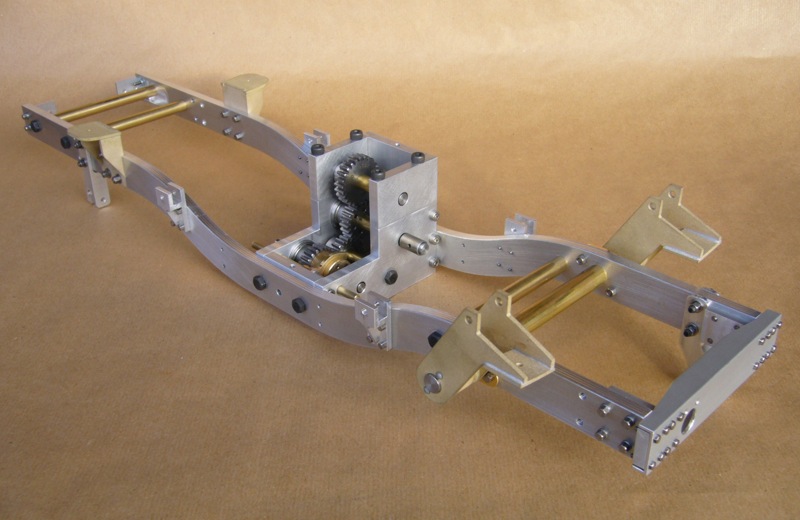

    Eh ma con ste foto mi fai soffrire..
    bellissimo quel telaio.
    L'ultima l'avevo già scaricata, anche se il telaio unimog me lo ricordo a memoria, il mio l'avevo restaurato a fondo (anche perchè non camminava proprio)

    E' lo stesso che avevo visto su rcCrawler, bellissimo lavoro..
    Ma resta una cosa che potrei fare anche in un secondo tempo, prima volevo avere una visione d'insieme del tutto, se poi mi piace davvero procedo a rendere replica anche la meccanica, vendendo in quel caso i ponti.
    Lui ha usato ponti a portali, io ai miei axial sono affezionato, è per quello che per ora mantengo il 4 link.
    Saldare i supporti non sarebbe un problema, ma sui ponti axial mettere il supporto molla e montare ammortizzatori così corti non è tanto fattibile, dovrei inventarmi delle staffette che esteticamente sarebbero un pugno in un occhio.
    Il cassone farlo come l'ha fatto lui sarebbe la strada più semplice, ma vorrei farlo con le sue spondine, magari in alluminio per star basso col peso tanto una volta verniciato non cambia molto.

    fare i portali su ponti axial direi che non vale la pena, non saranno mai realistici comunque.
    non ho letto tutta la discussione del tizio, più che altro ho guardato le foto.. ma se mi gira di far la replica fedele glielo copio, è venuto spettacolare e si muove veramente bene.. nelle ultime pagine ci sono anche dei video.
