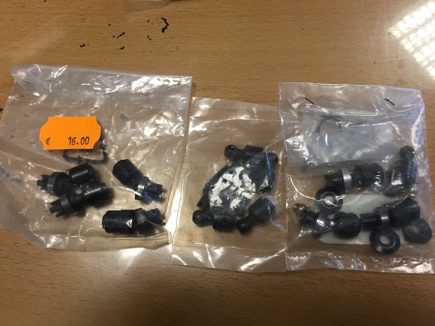

    Lo metto qui perché interessa più a voi che a me: presso il negozio HM, come credo vi avevo già detto tempo fa, c'è un "sacchetto" di un tizio che vende un sacco di robetta, prevalentemente Axial. Io ho preso due tubetti della Integy (tipo quelli dei link) da usare in futuro per le modifiche agli ammo dell'Ascender, alla modica cifra di 5 euro.
    Mi siete venuti in mente anche voi ovviamente perchè ci sono questi tre sacchettini: se desiderate sapere qualcosa ditemelo che chiedo. (il prezzo che c'è sopra non credo centri nulla)

    buona!
    sembrerebbero giunti degli alberi di trasmissione axial, ma non capisco bene la differenza tra i pezzi nei vari sacchetti.
    nel sacchetto centrale sembrerebbero esserci solo i "noccioli", mentre nei due sacchetti laterali sembrerebbero esservi i giunti completi.
    a me in teoria potrebbe interessare sapere quanto costerebbero due giunti completi, dato che sarebbero quelli in cui ho rotto dentro le viti sul proto..
    (sempre che si tratti di giunti per albero di trasmissione originale axial SCX ovviamente)

    Come faccio a capirlo? Non ci sono etichette e nemmeno loro sanno di che auto sono.....
    Semmai li prendo e se vanno bene li paghiamo ;) /emoticons/wink@2x.png 2x" width="20" height="20">
