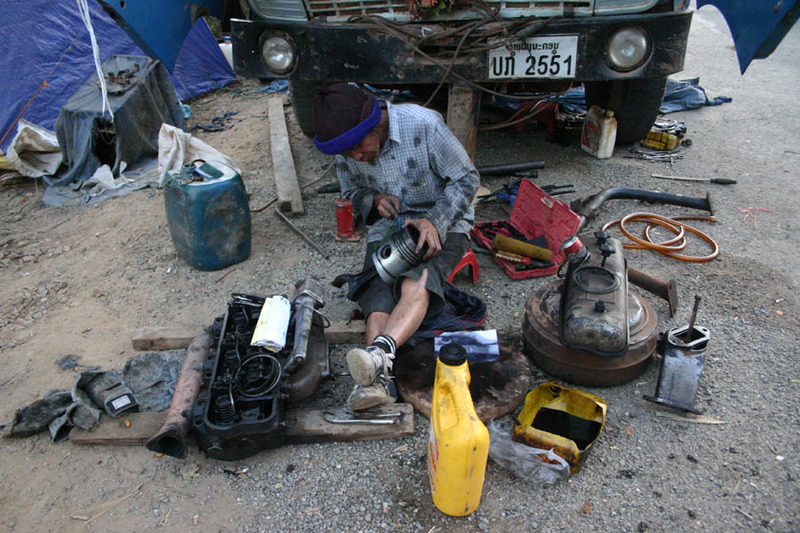

    FAST, gli pseudo "preparatori" ai quali ti sei rivolto, scusa, ALCHIMISTI, dovrebbero imparare da questo mito con i contro-c.azzi:
    Riporto da web:
    «Per quel che riguarda il danno occorso al camion, si erano rotte le fascette che stanno intorno ai pistoni – ci racconta Piero. Mister He ha completamente smontato tutto il motore del camion e ha riparato le fascette usando una corda di basso rotta. Tutto senza attrezzi, solo qualche cacciavite e chiave inglese. In quattro giorni ha riparato il camion. Quando il motore è ripartito c’è stata una vera ovazione».
