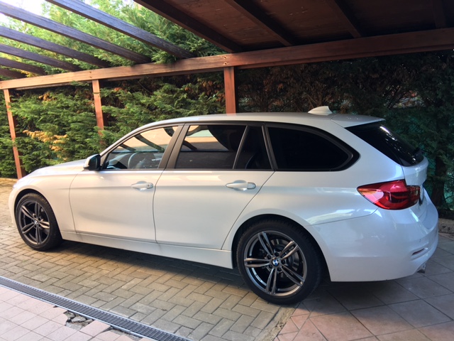

    - allego una foto: scusate l’auto sporca e la scarsa luminosità

    Ecco come si presenta ora la mia business, decisamente sembra un'altra macchina senza quei cerchietti da mountain bike di 16!!:lol:

    Bellissima, complimenti

    Complimenti davvero belli. Che cerchi sono?
    Inviato dal mio SM-G955F utilizzando Tapatalk
  12. actarus8v
    50.710
    5.224
    dovrebbero essere AVUS MB03
