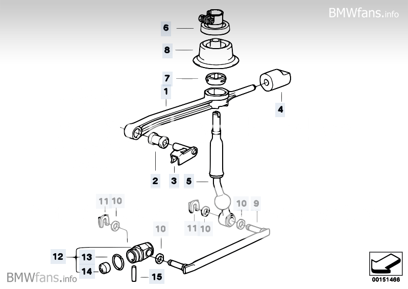

    su un forum estero ho trovato un ragazzo con il solito problema e dopo varie ricerche gli avevano consigliato di sostituire i pezzi 2,7 e 10 nel diagramma sotto. Un altro utente consigliava di sostituire il 9 con un pezzo analogo ma più corto (che non saprei nemmeno dove cercare).
    Purtroppo il post si interrompe e non si sa se l'utente ha poi cambiato i pezzi e se questo ha risolto il problema...per cui penso che seguirò il tuo consiglio e interverrò se dovesse la situazione dovesse peggiorare.
