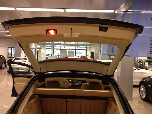

    Se hai l'apertura ci deve essere anche la chiusura .... 3 domande?
    1) Hai anche il sensore con il piede?
    2) Hai provato a tenere premuto il tasto del telecomando con il quale apri il portellone? Generalmente tenendolo premuto 2/3 secondi si attiva la chiusura
    3) Nel portellone hai il tasto di chiusura motorizzata con il simbolo del portellone ? (guarda la foto)
    upload immagini gratis

    1) no
    2) provato ma non si chiude
    3) no, oltre ai tasti di chiusura /apertura ho anche apertura portellone e apertura lunotto,

    Però da telecomando se si apre ci deve essere anche il verso di chiuderlo ... o tramite telecomando o tramite bottone sul portellone !!!
    Hai chiesto in cence ?
  18. modenet
    modenet Aspirante Pilota
    42
    Jul 3, 2014
    208
    BMW 520 Touring F11
    Con il telecomando non riesco a chiuderlo, con il tasto sul portellone ovviamente si... Chiedevo appunto per la chiusura da telecomando se sulle vostre touring funziona
