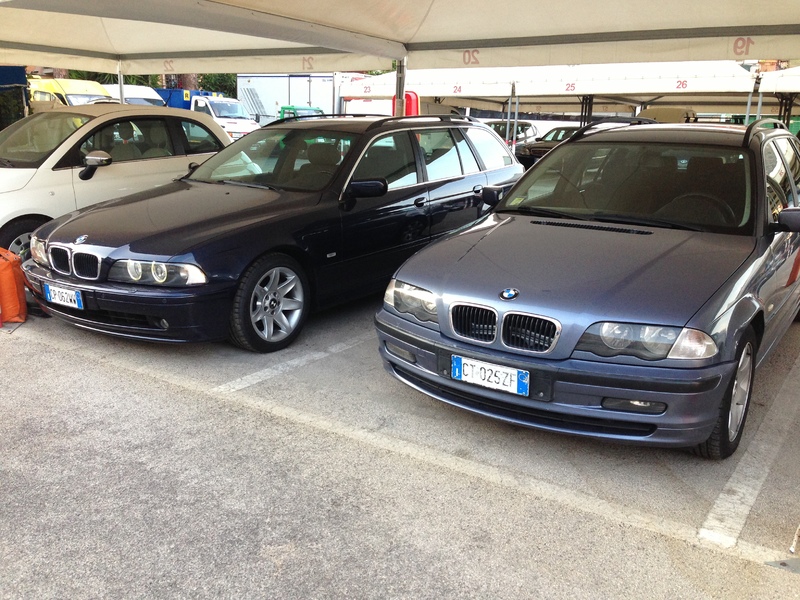

    Be' almeno sto mutuo è bello? Facci vedere qualche foto.

    Volevate le foto ecco le mie 2 piccoline![​IMG]
