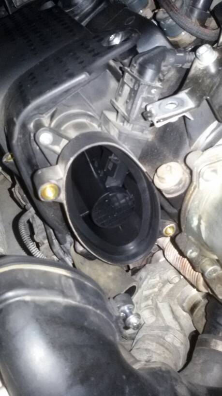

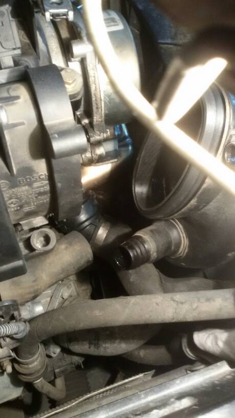

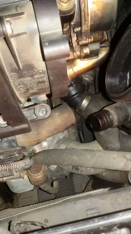

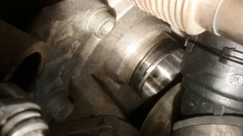

    Aggiornamento: stamattina ho smontato un po e ho dato un occhiata (fatto qualche foto che la metto quanto prima).
    Ho visto che trasudava olio tra il manicotto e l intercooler (guardando dall'alto il tubo più basso, penso sia l intercooler).
    Ho visto anche olio nella zona filtro recupero vapori olio motore e a questo punto mi viene il dubbio se non mi conviene mettere quello a decantazione.
    La turbina era tutta asciutta.
    Cosa può avere a questo punto?

    [​IMG][​IMG][​IMG][​IMG]
    Inviato dal mio GT-I9301I utilizzando Tapatalk

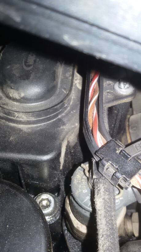

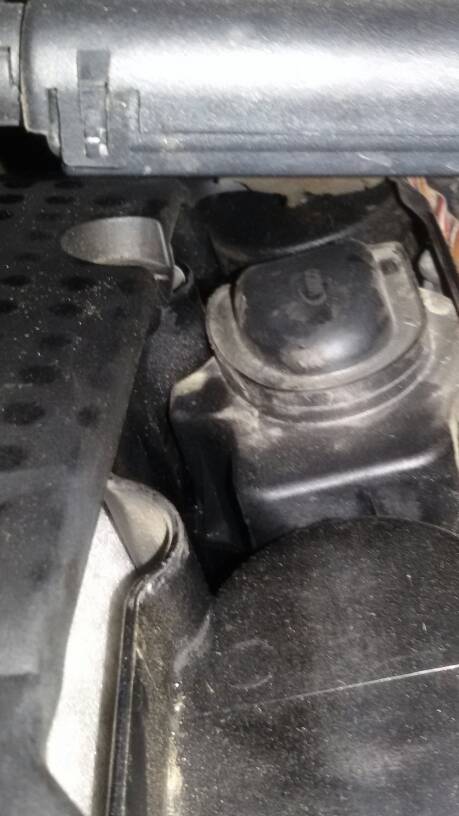

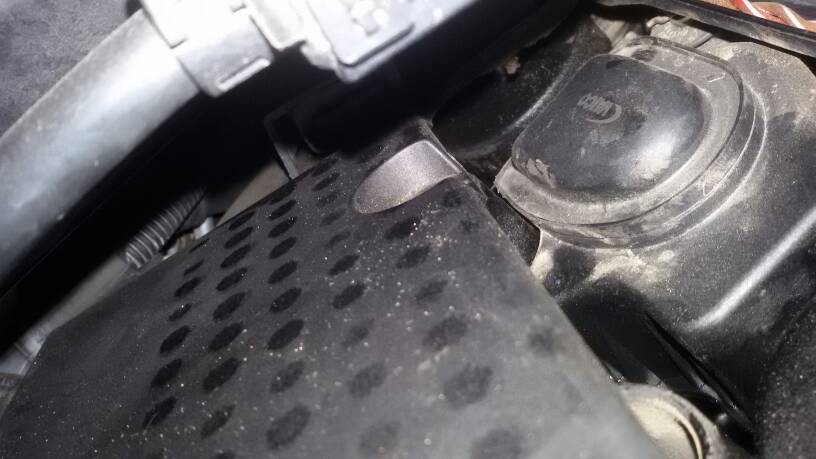

    [​IMG][​IMG][​IMG]
    Foto filtro recupero vapori olio motore

    Ragazzi c'è qualcuno che sa darmi una mano?
  12. grapesco
    grapesco Presidente Onorario BMW
    5.804
    125
    7 Marzo 2010
    36.155
    bmw 118d 90kw..
    sono normali trasudi del tutto trascurabili, cambia il filtro vapori olio li non dovrebbe trasudare.
  13. beckervdo
    56.090
    4.517
    656.089.922
    Da quel che si vede sono normali trasudazioni di vapori dell'olio.

    Adesso ho ordinato il filtro vapori a decantazione e la prossima settimana lo sostituisco.
    L olio all ingresso dell intercooler è anch'esso normale?

    ciao agri....allora se apri la scatoletta del filtro recupero vapori e trovi la spugnetta..buttala e non mettere null'altro il decantazione serve solo per spendere soldi...per le trasudazioni a 190.000km ci stanno....la turbina andrebbe revisionata o cambiata....
