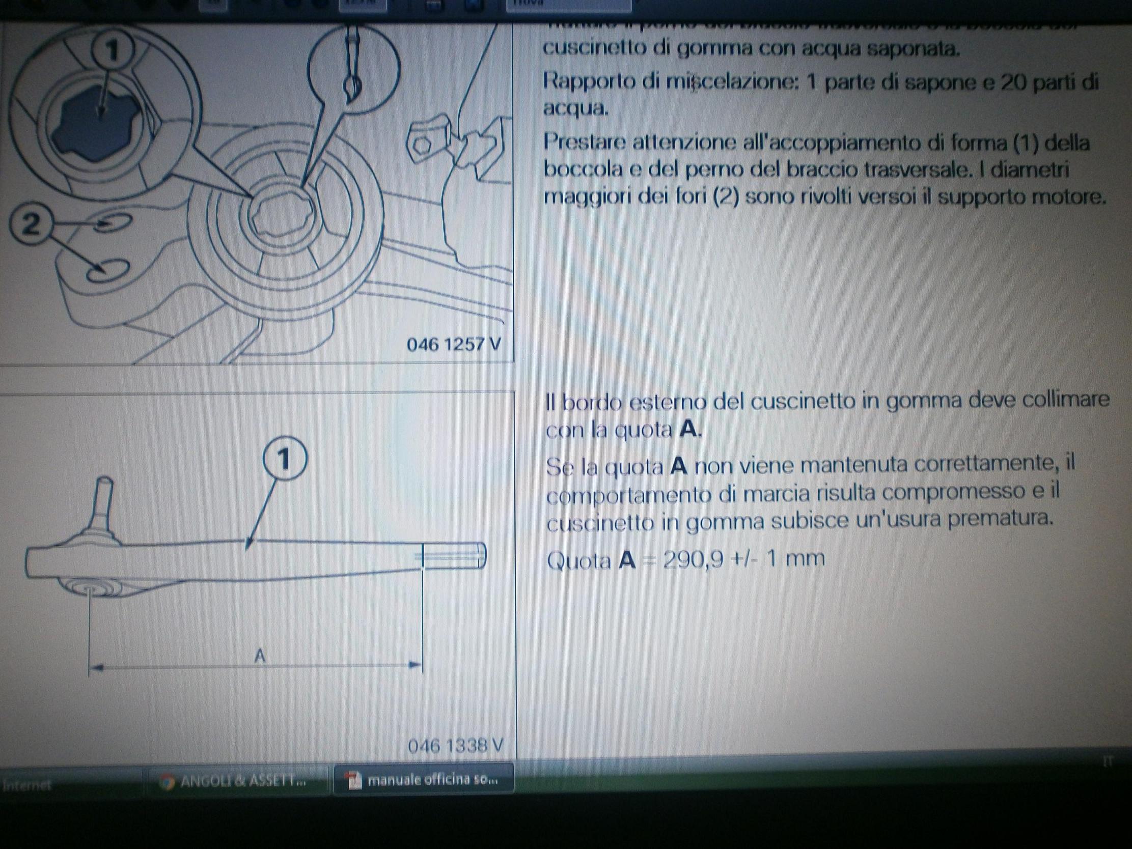

    la tabella dei dati della casa,te l'ho inviata solo per controllare che eventualmente la tua auto avesse dei valori sballatissimi, e in questo caso avresti avuto la possibilità di indicare al gommista quali fossero i valori originali,nel caso quest'ultimo fosse diciamo un facilone..
    in conclusione,non ho detto che il particolare problema è imputabile a valori di convergenza o altro.
    dico che però una notevole valenza questi valori la hanno,specie se tutto il complesso sospensivo non è nuovo,o se si sono montati componenti leggermente diversi. (cerchi con et differente, molle o ammortizzatori,ecc)
    anche il montaggio non corretto di alcune componenti può causare quel fenomeno.
    se ad esempio ti cambiano i braccetti senza sostituire anche i silent in gomma,quel difetto lo fa di sicuro.
    ma anche se li cambiano a volte..
    quanti meccanici sanno che esiste una quota millimetrica da rispettare per il montaggio del silent in gomma sul braccetto della E46?
    quasi nessuno..
    solo per conoscenza ti invio la scheda con la quota di montaggio...
    hai provato a diminuire la pressione delle gomme?
    monti gomme direzionali o asimmetriche?
    a volte molti sono usciti pazzi con queste e46, poi hanno risolto cambiando magari le gomme, o i silent blok..
