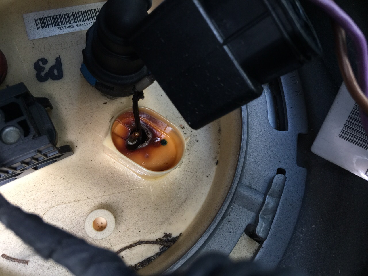

    Ciao a tutti sono il possessore di una bmw serie 5 F11 motore N47, l'altro giorno davanti a casa senza nessun preavviso la mia bella mi ha lasciato a piedi del tutto. Subito chiamato un'amico che con una diagnosi mi ha rilevato la pompa del carburante non funzionante, sempre da vero amico mi ha detto di voler fare la prova del nove controllando se arrivava corrente al plug-in della pompa e in effetti arrivava regolarmente, poi aprendo l'altro connettore ... Il connettore si è tolto ma i due fili che scendono dentro alla pompa si era sciolti e rimanevano attaccati al connettore stesso..
    togliendoli, pulendoli e separandoli la pompa è ripartita però facendo un bruttissimo rumore, allora vi chiedo se come ha detto lui la pompa è da cambiare perchè girando male ha cotto fili ecc ecc fermandosi oppure basterebbe ripristinare i contatti?? (Io non so che rumore faccia da nuova??) grazie a tutti in anticipo.

    purtroppo è un problema noto su F10 F11, la pompa usurandosi consuma troppo rispetto ai connettori utilizzati, ma non abbastanza per interrompere il fusibile.
    si scioglie il connettore e i cavi nella strozzatura si interrompono ( in alcuni casi si bruciano letteralmente )
    capitato un sacco di volte, il rimedio migliore è la sostituzione di pompa e connettore, il componente nuovo non dovrebbe più avere questo difetto.

    Grazie mille, hai confermeto anche con le foto il mio identico problema, sei gentilissimo. Ho gia chiamato la bmw che cercherà tramite la bmw itali di farmi un prezzo particolare sulla pompa. Grazie ancora.
