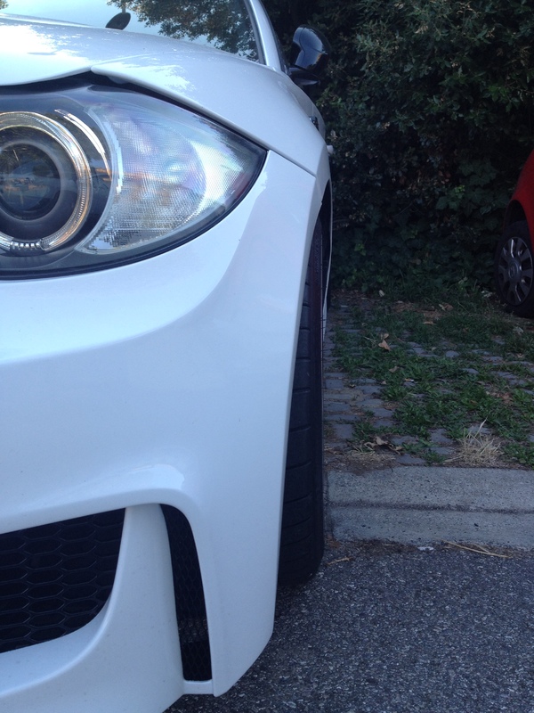

    Alex, ti metto delle foto che ho fatto al volo tornato da lavoro...
    non ho mai postato foto su forum spero di farlo ne modo giusto! :mrgreen:
    Questo è un canale 9 con et 44, ora ti metto la foto a filo
    Mentre davanti ho un canale di 8 con et 40, ed effettivamente è abbastanza dentro!
    E per il davanti ho già pronte due coppie di distanziali, da 3mm e da 5mm per vedere come calza! :mrgreen::mrgreen::mrgreen:
  20. Zeus serie1
    9.210
    204
    29 Maggio 2009
    202.114
    ex 118d E87 - 118d E81
    imho dietro a vederla è meravigliosa ma per me in 5 tocchi! è troppo fuori!! imho un mezzo cm meno sarebbe perfetto! se si vuole tenere quel canale scenderei ad et 49 oppure un canale 8,5 che rientra di 6mm circa!
