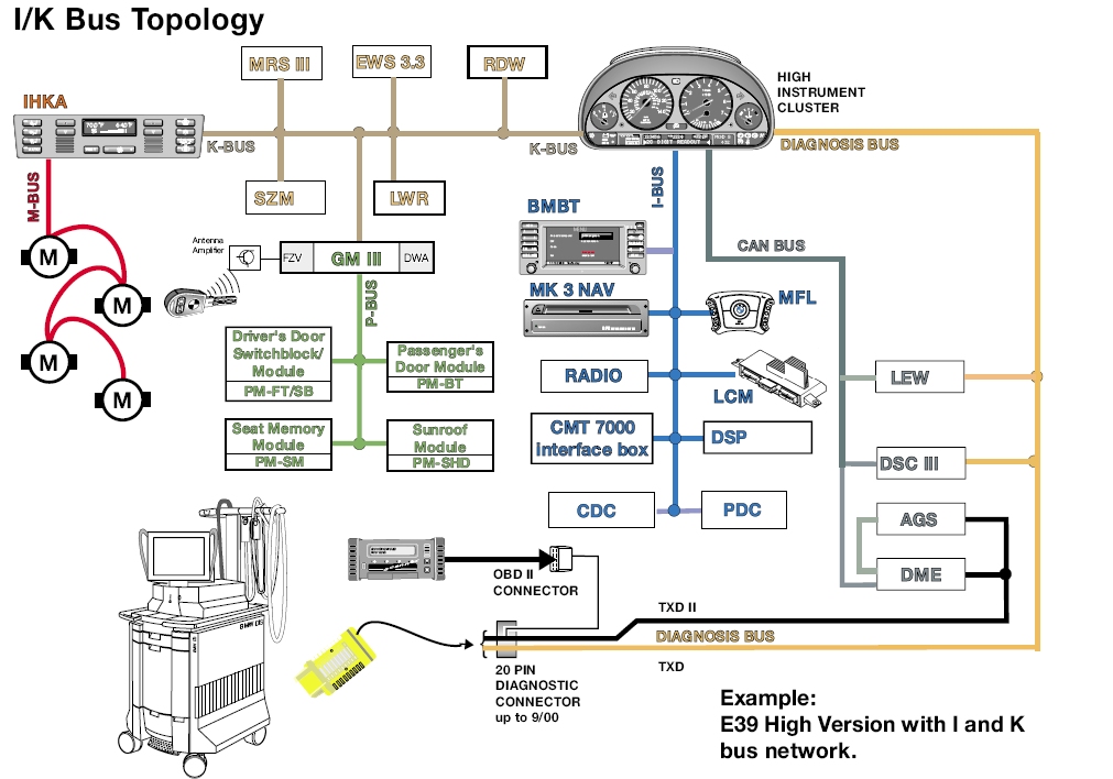

    L'E39 non è così complicata come la si dipinge. Partendo dal fondo della tua discussuione, è vero, il pallino è -relativamente- facile da bypassare quindi i km si scalano bene senza lasciare tracce apparenti.
    I moduli presenti, nella sua massima espressione sono questi:
    Nelle auto con il quadro di strumenti "low" le linee bus-k e bus-i sono unificate.
    Come puoi vedere il modulo "EKW" non esiste, e quello che foneticamente gli assomiglia di più è l'EWS che però mi sembra che non centri molto. Spesso, nelle serie E38/39 e 46 (oltre che X5 E53) il modulo che può aver dato rogne è l'LCM, ossia il modulo luci che si trova a destra lato guidatore sotto la moquette del parafango destro.
