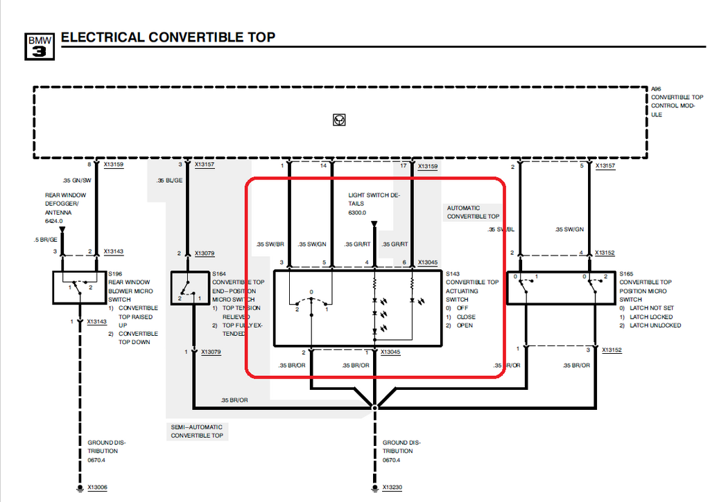

    Come detto in precedenza avevo un golf 2 e montai la stessa antenna
    Ho risolto tutto con il pulsante alzavetri bmw e36
    Il pulsante dava consenso e 12v da un lato
    e 12v e consenso, invertendo la polarità, dall'altro. Tutto funzionava alla perfezione.
    Ora il mio problema era solo di trovare un pulsante analogo a quelli dei vetri elettrici che va però sulla consolle... Quindi più piccolo. Credo che vada bene quello della cappote, se funziona alla stessa maniera di quello dei vetri elettrici...

    Questo è il pulsante doppio comando capote.

    grazie per lo schema!
    perfetto
