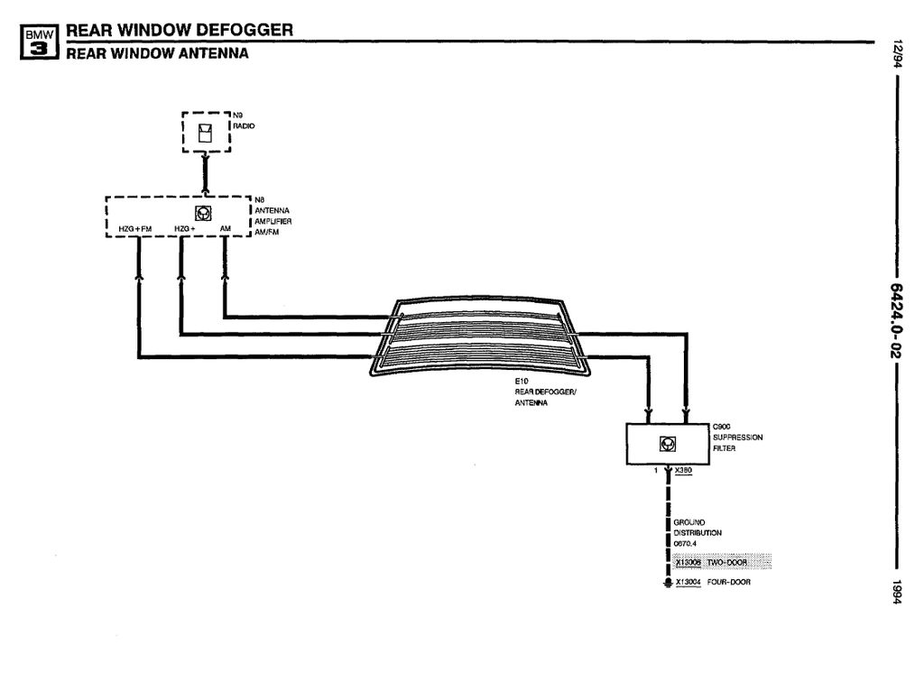

    La mia è quella originale, è fatta diversa. Negli altri modelli si sfrutta la resistenza che sbrina il lunotto posteriore come antenna, e tramite un amplificatore il segnale viene inviato alla radio.
    Nel cabrio, non avendo il lunotto posteriore è stata montata un antenna corta con l'amplificatore installato alla base dello stilo dietro il rivestimento in moquette.
    Non so se vale per tutte oppure da un anno in particolare, ma secondo me la tua antenna è stata installata dopo anche vedendo il modo in cui è stata montata. (non credo BMW usasse montare un antenna a vista e di quella marca).

    la mia essendo del 1991 (per di più mercato tedesco) non ha antenna nel lunotto che a giudicare da quanto scritto nello schema è stata messa da 12/1994 in poi... credo
