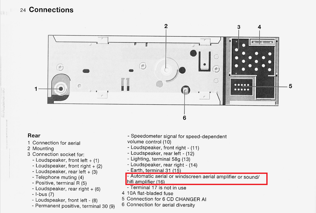

    Le antenne elettriche hanno sempre 3 fili: positivo / negativo / comando.
    Le autoradio hanno sempre un uscita positiva quando accese dedicata all'antenna oppure al comando di un amplificatore.
    In questa per esempio, la mia, il filo 16 del connettore 3 è l'uscita che comanda antenna/amplificatore.
    Devi sapere i collegamenti della tua autoradio per individuare su quale filo attaccare il comando di salita dell'antenna.

    ah quindi tu vorresti abbassarla quando ritieni opportuno.
    Devi intercettare il filo che la comanda ed interromperlo con un interruttore.
    Che vanno bene sui fori predisposti non mi sembra ci siano interruttori, solo pulsanti.
    Credo dovresti sfruttare un posto vuoto e montare un interruttore che si abbini il meglio possibile con il resto della plancia.

    Se la sostituirai avrà comunque 3 fili, positivo-massa-comando.
    Non esiste un vero e proprio standard sul connettore, dipende dal tipo di autoradio.
    Generalmente però il filo che comanda l'antenna è di colore blu.
    Per sicurezza dovresti verificarlo sulla tua.
