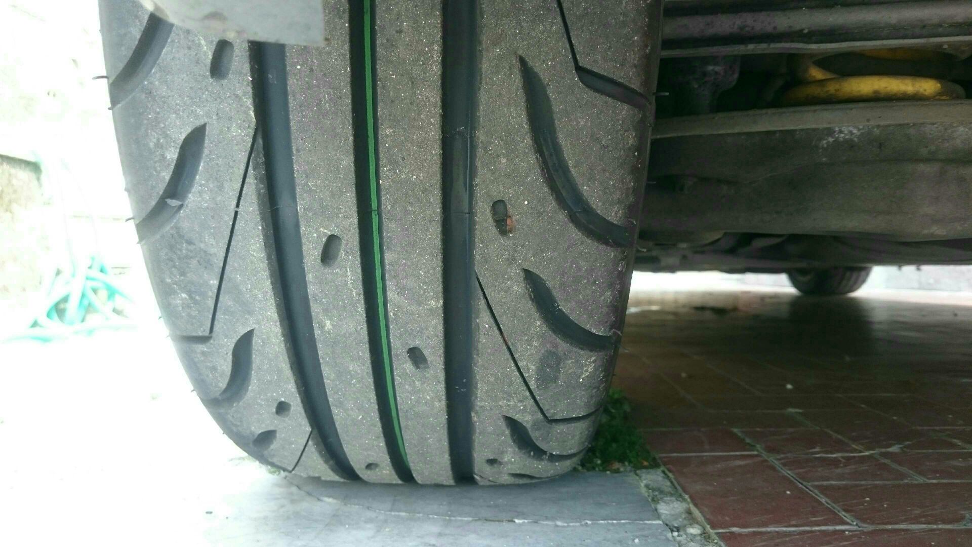

  1. delu_90
    delu_90 Aspirante Pilota
    45
    8 Luglio 2014
    3.497
    Bmw 120D
    camber anteriore sx - 2°.30' convergenza aperta -0.16"
    camber anteriore dx - 2°.59' convergenza aperta -0.16"
    camber posteriore sx - 2°.18" convergenza chiusa +0°06'
    camber posteriore sx - 2°.18" convergenza chiusa +0.04'
    Assetto kw variante 2 con Altezze pari
    Compressione come esce l'assetto regolata 9 davanti e 6 dietro
    Gomme accelera 651 sport 225 45 17
    Pressioni 2.3 davanti 2.5 dietro
    Barra antirollio posteriore h&r 20mm
    Barra antirollio anteriore originale con supporti m3 e powerflex viola
    Ultima modifica di un moderatore: 6 Aprile 2017
  2. delu_90
    45
    8 Luglio 2014
    3.497
    Bmw 120D
    Scrivo un secondo post per rimettere in cima la discussione, a mettere tutti i dati ho perso un po' di tempo
    Premesso che la gomme 651sport è una semislick
    Premesso che montandole solo dietro e lasciando le stradali davanti avevo meno sottosterzo e quel poco che c'era era palesemente costituito dall gomma stradale oltretutto finita
    Per quale motivo, ora, la macchina ha più sottosterzo di prima?
    Quando imposto l curva la macchina entra un po' a fatica e compare il sottosterzo marcato, si sente la gomma davanti che lavora parecchio e non riesce a far l curva
    Soluzioni
    1 compressione
    2 Camber e convergenza dietro e o davanti
    3 pressioni
    1 ammorbidendo l'assetto dietro dandogli 1 o 2 click si dovrebbe risolvere la situazione e mi troverei però con un assetto "barca"
    2 dando meno Camber e convergenza dietro probabilmente risolverei nello stretto ma comunque avrei una pericolosa sul veloce pensavo a 2 gradi e convergenza 0.03' per parte o addirittura 0
    3 pressioni le ho lasciate per ultime perché secondo me sono già ok
    Chiedo aiuto a qualcuno che se ne intende perché nonostante le gomme e l'assetto "della madonna" non riesco a cavare un ragno dal buco

  15. delu_90
    45
    8 Luglio 2014
    3.497
    Bmw 120D
    ho risolto
    regolando la compressione davanti un po' più chiusa ho ottenuto l'inserimento e la trazione in uscita che cercavo.
    se tutti nel forum fossero come te Zeus.. come ho detto cercavo persone competenti e commenti costruttivi e il tuo non è uno di questi perché senza provare le gomme citate non puoi escludere così a sentimento ogni altra variabile, soprattutto in un assetto completamente regolabile in : altezza compressione Camber per non dimenticare la convergenza
    si tratta di una mescola e di un disegno racing
    ho avuto anche delle stradali premium le Michelin pilot supersport, le re050a, s001, e posso reputare eccellenti anche le federal 595rsr anche se un po' troppo durette di spalla.
    Se posso dare un opinione costruttiva per ora, queste accelera 651 sport, hanno un grip migliore delle precedenti, non escludo che ci siano gomme migliori per carità ma non sono neanche da buttare, anzi!
