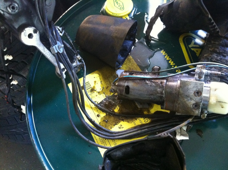

    Ciao, il mio mecc mi ha smontato la capote e aperto il motorino.... eccolo e si vede anche l'acqua che c'era ancora dentro all'involucro-.-"

    Il preventivo è di 100 chf, quindi circa 900 €... considerando che è in Svizzera mi sembra un buon prezzo. Purtroppo la soluzione di andare a Treviso non credo mi convenga piu', in quanto credo che solo la manodopera per rimettere la capote sarà' sui 400 euro, poi il viaggio anda e rianda Biasca-Treviso tot almeno 200-250 euro, poi il lavoro di 150 e un pernottamento dovunque capita....Siamo li come spesa ma qua mi mette tutto il mototre nuovo. Magari se non smontava la capote ci potevo ancora pensare ad andare ma ormai il riso è cotto.

    Senza modifica al canale di scolo e all'isolamento del motore potrebbe ripresentarsi... Ti auguro di no...

    Faro manutenzione ai canali e ci tolgo i tappini infondo che ostruiscono e basta a mio avviso. Per il motorino ha detto che guarda di sistemarlo in modo da coprirlo con qualcosa in più, cmq era durato 10 anni ma non si sa mai..

    Ripresa la mia Z, adesso funziona e il sistema di scappottamento è anche moooolto piu' veloce di prima, forse c'era poco liquido nel vecchio sistema idraulico. CMQ 900 euro circa come preventivato. Per essere in ticino è un prezzo giusto, il totale era 1145fr ma lui mi ha fatto 1100 come mi disse prima di sostituire il motorino, nel lavoro anche una bela sturata agli scarichi e rimozione tappini con taglio a X, poi mi ha richiuso meglio la scatola del motorino sigillandolla bene. X il resto faro' annuale manutenzione dei canali di scolo.
