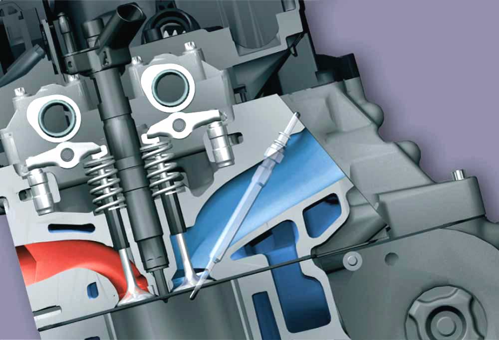

    ho un unico dubbio: se la catena cede gli alberi a camme smettono di girare, quindi le valvole non dovrebbero restare chiuse, richiamate dalle molle che si vedono della foto del nostro N47?
    dunque in tal caso il pistone non potrebbe salire, visto che non può aspirare nè comprimere nulla!
    ditemi pure se sto sbagliando tutto

    Quoto... Catene di distribuzione rotte e motore che gira libero senza prima aver fatto rumore di ferraglia non mi torna :rolleyes:
    Un esempio era il motore Fiat fire che montavano ad esempio su Panda ed Uno degli anni 80-90 (ora non so se abbiano ancora quella caratteristica)... Aveva un angolo di incrocio molto ampio, pertanto se si rompeva la cinghia di distribuzione, si fermava come se non avesse benzina... Bastava rimettere la cinghia (ed ovviamente mettere il motore in fase) e partiva arzillo come prima :biggrin:
    Per l'esempio da te fatto, se si rompe la catena, comunque l'albero motore continua a girare per un po (per inerzia del volano) o per molto (se c'è la marcia e stavi camminando), mentre gli assi a camme, anche loro con una loro inerzia (anche se poca) si fermano quasi subito. Il problema è che si fermano in una angolatura a caso, e tramite i bilancieri azionano le valvole a caso... Il pistone sale, e se c'è la valvola giù, beh... Booom #-o
    La molla di ritorno serve a richiamare la valvola quando la camma ha il profilo inferiore, per evitare che la camma voglia chiudere la valvola ma questa resta appesa ed aperta... Quindi la molla costringe il bilanciere a seguire fedelmente la rotazione delle camme. Quindi, se la camma ha il profilo superiore (la gobba che spinge sul bilanciere), la valvola viene spinta giù a forza :wink:
