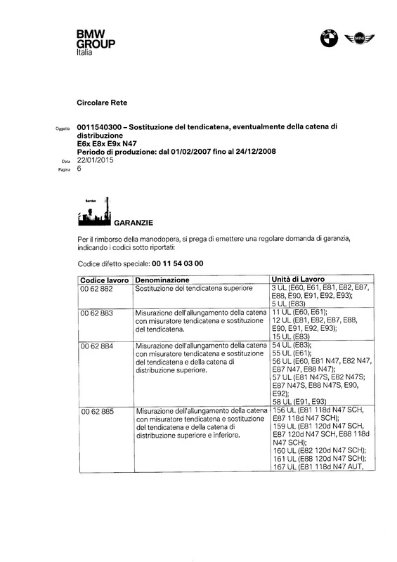

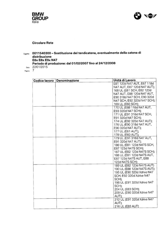

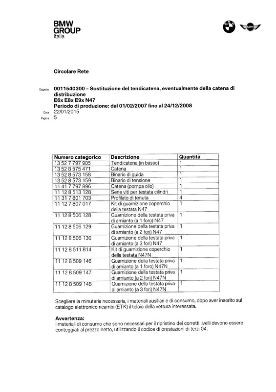

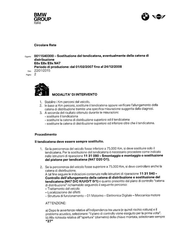

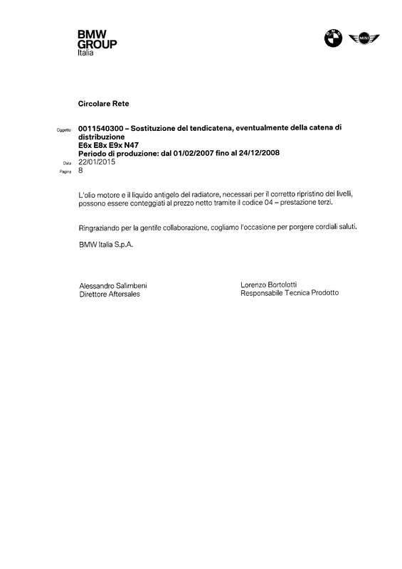

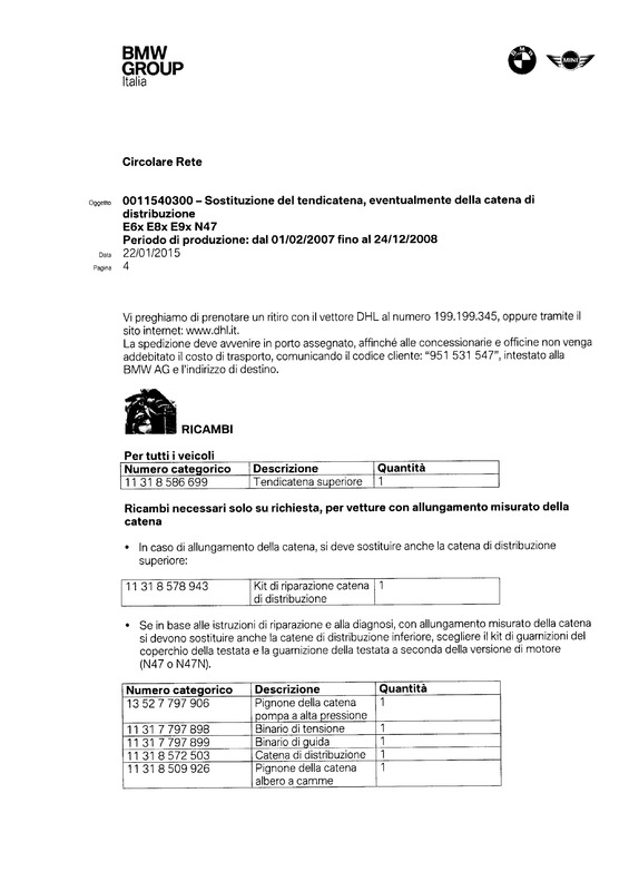

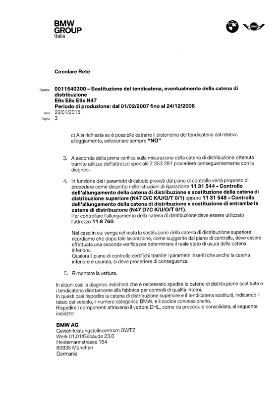

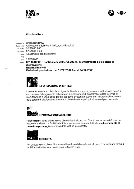

    Ecco il PDF dell'ultimo intervento di Bmw....
    Ultima modifica di un moderatore: 12 Febbraio 2015
  15. Zalessio
    Zalessio Amministratore Delegato BMW
    2.741
    264
    28 Dicembre 2010
    40.343.258
    ex 430i M-Sport ora X1 18d M-Sport Pro
    Come si può leggere e da come mi ha riferito il mio contatto/amico della concessionaria dove mi servo, non è proprio previsto che si venga contattati dalle concessionarie...le conce che hanno chiamato hanno agito contro le procedure!!! A sto punto è un comportamento molto discutibile...

    Da quel che ho capito quel nuovo tendicatena a pistone viene inserito solo solo se non viene sostituita la catena o sbaglio? Prima dei 75 mila km solo il pistoncino oltre gli stessi, si valuta lo stato delle catene, sbaglio? Non ho capito il fatto del rimborso, ho l'impressione che sia il costo da addebitare al cliente.

    Ottimo grazie mille x i chiarimenti!! Comunque qui io non ho letto di nessuno che è stato chiamato dal conce... io in primis ho chiesto il preventivo ed ho dovuto lasciare li la macchina x essere smontata e capire l'entità del lavoro da fare

    a me han chiamato e a giorni la porto. interessante quel documento , soprattutto perchè dic eche non danno auto sostitutiva, mentre il conce mi ha detto che me la dava. non ho capito la fine del documento se olio e liquidi li danno in garanzia o meno

    no, il rimborso della manodopera fornita dalla concessionaria da parte di BMW Italia.

    Be a me al contrario di ciò che dice la circolare, il liquido antigelo lo hanno pagato loro, e l'olio (rabbocco di due litri) a carico mio...
