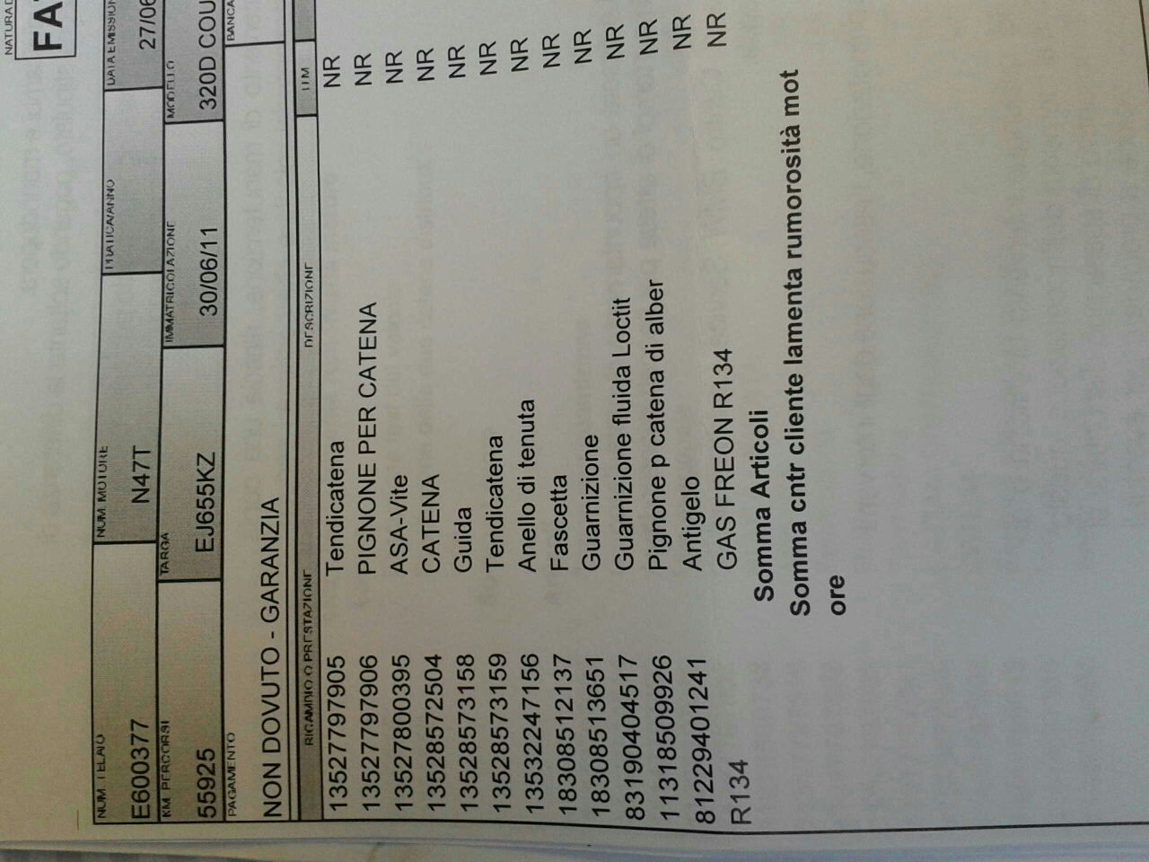

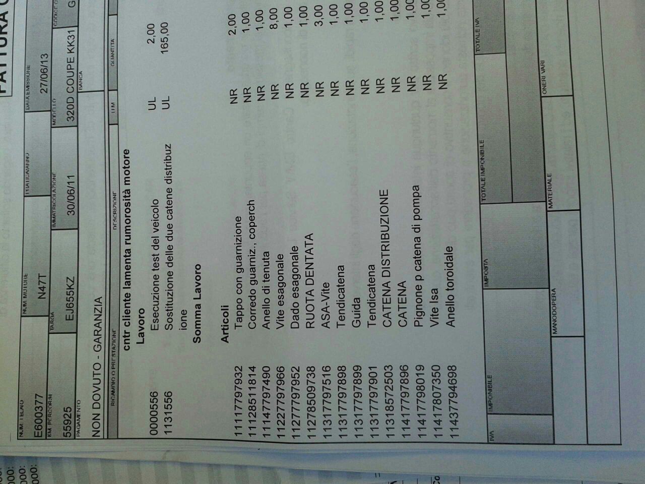

    Io avevo questo fatto al 30/06/2011 che era l'ultimo kit o sbaglio
