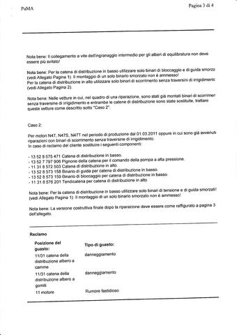

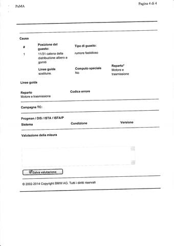

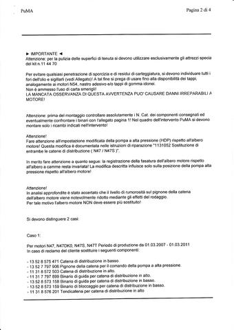

    Ecco a tutti la misura Puma 43863106-29
    Più grandi come da regolamento nn posso inserirle!!

    Il service dove sto facendo fare il lavoro mi aveva anticipato che l'albero non si sostituisce più...problema risolto con la nuova catena?
  16. Guest 060
    Guest 060 Primo Pilota
    1.164
    41
    8 Dicembre 2010
    320d E91 Futura 163cv anno 09/2005.
    Fammi capire, allora vuol dire che che tutti gli interventi di sotituzione di alberi e relativi ingranaggi erano solo palliativi a nulla sono serviti?!....

    Evidentemente prima con la catena non rinforzata i denti dell'albero erano un problema..inoltre mi ha confermato che il problema è solo la catena centrale, solo lei è sottoposta a un enorme stress che la fa allungare e sbatacchiare, secondo il documento PUMA postato poche pagine fa la colpa c'è l'hanno anche i pattini. Per la parte superiore non ci sono aggiornamenti da un pò, problema risolto lì???

    Secondo me con questa circolare abbiamo l'ulteriore conferma che la catena originale era sottodimensionata e questa è la causa principale del problema, che guardacaso affligge anche esemplari più recenti del 2011 (anno in cui erano già stati introdotti alberi e pattini modificati)...adesso che l'hanno finalmente irrobustita (ridicolo che ci siano voluti ben 6 anni) probabilmente il problema è davvero risolto definitivamente o almeno è ridotto a tal punto da consentire una vita accettabile per la maggior parte dei clienti....piuttosto sarebbe interessante capire nel dettaglio in cosa consiste la diversa fasatura della pompa di alta pressione, inizialmente avevano sbagliato pure la messa a punto??? A questo punto gli importi di riparazione dovrebbero ridursi sensibilmente anche per i modelli più anziani, sia come particolari coinvolti che come manodopera....
