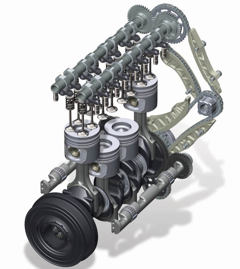

    stavo riflettendo sulla faccenda e mi vengono 2 domande:
    1)Lx dice che gli si e' rovinata la catena centrale, ma parla di disallineamento delle valvole che ha causato la sporcizia nel motore. Ma le valvole non sono comandate dalla superiore che era ancora buona?
    2) Su questo forum si e' parlato tanto di foro su albero a camme, ma quello non lubrificherebbe solo la superiore? Quindi, il problema è piu sentito sulla superiore o sulla centrale??
  13. PuccioE39
    63.578
    7.670
    11 Giugno 2005
    àtilacoL
    500.836.444
    otuA
    se salta quella centrale non c'è più collegamento fra albero motore e alberi a cammes.

    ok grazie....Il famoso foro riuscirebbe a lubrificare anche la centrale?

  16. PuccioE39
    63.578
    7.670
    11 Giugno 2005
    àtilacoL
    500.836.444
    otuA
    e chi lo sa? e comunque la cosiddetta "centrale" è già lubrificata da un ugello messo lì apposta. è la superiore quella incriminata di probabile sottolubrificazione.
