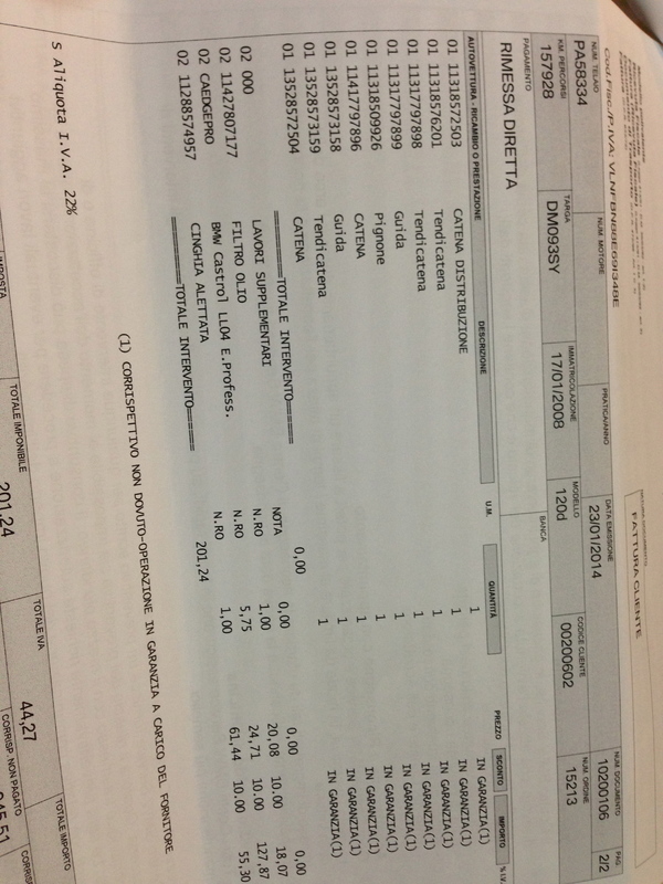

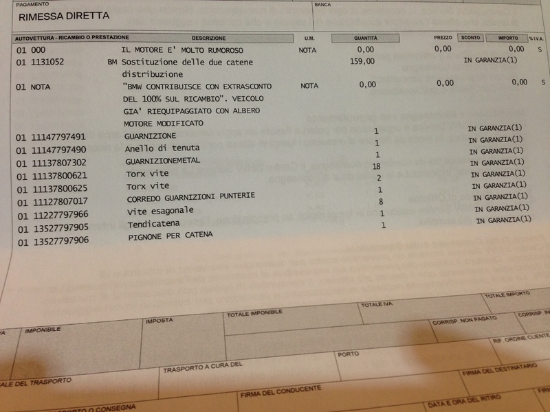

    ed ecco fatture dell'intervento appena effettuate sulla mia bimba
