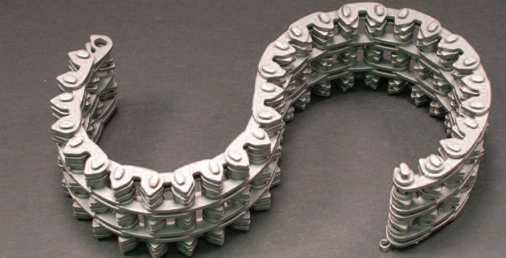

    Voglio riflettere insieme a voi su una cosa.
    Mio babbo ha una nissan primera del 2003, motore Japan 2.2 da 136cv diesel. anni fa ho avuto un difetto nel mio paese, era sera tardi e nessuno poteva venire ad aiutarmi, ho percorso molti km con temperatura del motore vicino alla zona rossa perchè il radiatore perdeva. Danni? testata da rifare ma grazie alla qualità della guarnizione che non è in gomma l'abbiamo messa apposto riscaldando il motore e stringendo le 3 viti del primo cilindro. motore non mischiava piu olio con acqua. Attualmente ha 184.000km e dai 98.000km circa mio babbo ha aperto il motore per un problema simile alla catena (lui se ne intende) ed ha trovato un tendicatena che non stringeva piu (causato sicuramente dal difetto di surriscaldamento del motore), ma siccome alla nissan non vendevano i pezzi si è arrangiato modificandolo da un altra auto e da allora l'auto ha camminato e cammina tranquillamente ma il rumore si sente veramente forte da fuori.
    Era da un po che non la guidavo e mi sono chiesto: pu avendo questo difetto da moltissimi km come mai non si è ancora spaccato niente? posso solo dire che mio babbo cambia olio ogni anno, km percorsi sui 10/14.000 annui, ma, siccome non gliene frega niente, ci butta olio di qualsiasi genere e non specifico di motori ma anche misto di oli idraulici o da oli dei differenziali di vario genere, eppure è li che cammina
    Insomma, il contrario di quello che fa una persona normale che ci tiene alla sua auto, come voi che cambiato olio spesso è clo comperate di qualità eppure avete problemi. Perchè?
    Forse, penso, che, la catena montata sul n'47 magari è fatta della stessa qualità di una catena da bici, forse quella di una bici è anche migliore.
  10. Guest 048
    Guest 048 Direttore Corse
    1.857
    65
    24 Gennaio 2008
    70.642
    hai centrato in pieno! la catena incriminata è quella superiore che comanda gli alberi a camme ed è sottile come quella di una bici..
    le altre due che comandano pompa iniezione e pompa olio sono molto più grosse
    ps: penso che tutte le auto da 15 anni a questa parte abbiano la guarnizione di testa in metallo ;) /emoticons/wink@2x.png 2x" width="20" height="20" />
  11. BMWBEST
    BMWBEST Aspirante Pilota
    16
    14 Giugno 2011
    bmw 318
    Che la qualità della catena era scadente...non avevamo dubbbi anzi tutto il sistema distribuzione n47 fa vermante pena , il problema è uno perche non se ne accorge la BMW facendo un richiamo un'aggiornamento o quello che vuole per soccombere a questo disastro motoristico che fa scappare molti clienti (compreso il sottoscritto) che viaggia in BMW da prima dell'Ispettore Derrik, che faccia rumore va bene almeno un minimo lo deve fare ,ma che ne faccia piu di un vecchio gattone mercedes del 1980 nooo,una macchina con motore concepito nel 2007 non lo deve e non lo puo fare!!! Se lo fa ,cambia sistema, qualsiasi esso sia si passa alla cinghia allo spago dove vogliono basta che sia affidabile questo è un problema loro,un problema di BMW il nostro amici è quello di pagarle non di aggiustarle!! Non si vengono poi ad inventare la biciletta con gli sportelli e dicono che il runmore è una caratteristica...Meglio dire Signori ....ci siamo sbagliati!

    nitrous non sempre spacca la catena superiore anzi qui sul forum ben 2 hanno rotto quella centrale
  13. Guest 048
    1.857
    65
    24 Gennaio 2008
    70.642
    mmmm brutta cosa... non lo sapevo!
    non ho fatto caso alla dimensione di quella centrale.. ma ricordo benissimo che l'unica grossa è la più piccola in basso per la pompa dell'olio..

    esiste un'azienda che fa catene non originali? magari sono meglio degli originali

    magari siamo qui a sclerare tendicatena,guidacatena eccc e invece sono le catene che fanno cagare

    Domande stupide:
    1. qualcuno che abbia la catena rotta e che la tiene come ricordo non potrebbe portarla da qualcuno per esaminare il materiale utilizzato e la sua robustezza?
    2. non ci si puo contattare una ditta, la quale, portando la catena originale ne faccia una con lo spessore o materiali piu robusti?
    P.s. ma il 2000 biturbo che montano le alpina è lo stesso n47?
    chiedo perchè altrimenti mi piglio na bella alpina dai tedesken :D /emoticons/biggrin@2x.png 2x" width="20" height="20" />
  20. Guest 048
    1.857
    65
    24 Gennaio 2008
    70.642
    1. non l'ho fatta esaminare, ma il mio meccanico assicura che è identica alle catene che montano motori di altre marche
    2. visto il punto 1 direi che non ha molto senso, se non è lubrificata si romperà comunque.. oltre al fatto che una catena più resistente è anche più pesante, e ciò sicuramente influisce in modo negativo
