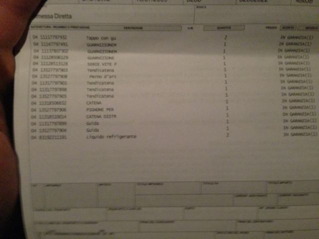

    Appena ritirata l'auto dal concessionario ,intervento catena in garanzia ,la mia auto ha 50000km è del 2009 ...Menomale và...

    Praticamente hai fatto il lavoro al mio stesso chilometraggio....
    Metti le copie del lavoro così confrontiamo i componenti cambiati...

    Ok domani lo farò ,le ho in macchina ;) /emoticons/wink@2x.png 2x" width="20" height="20" /> ma se non sbaglio c'è scritto solo lavoro effettuato in garanzia ,comunque mi hanno cambiato catena superiore,catena inferiore ,pompante catena e pattini catena

    In teoria ti devono dare tutto il dettaglio dei pezzi e del lavoro eseguito...
    Vedi nella pagina precedente ho messo la scannerizzazione della mia fattura di lavorazione!

    Visto ora quelli che ho in macchina :D /emoticons/biggrin@2x.png 2x" width="20" height="20" /> solo che li ho scordati li, domani posto il tutto :D /emoticons/biggrin@2x.png 2x" width="20" height="20" />

    Ecco qua ragazzi come promesso :) /emoticons/smile@2x.png 2x" width="20" height="20" />
