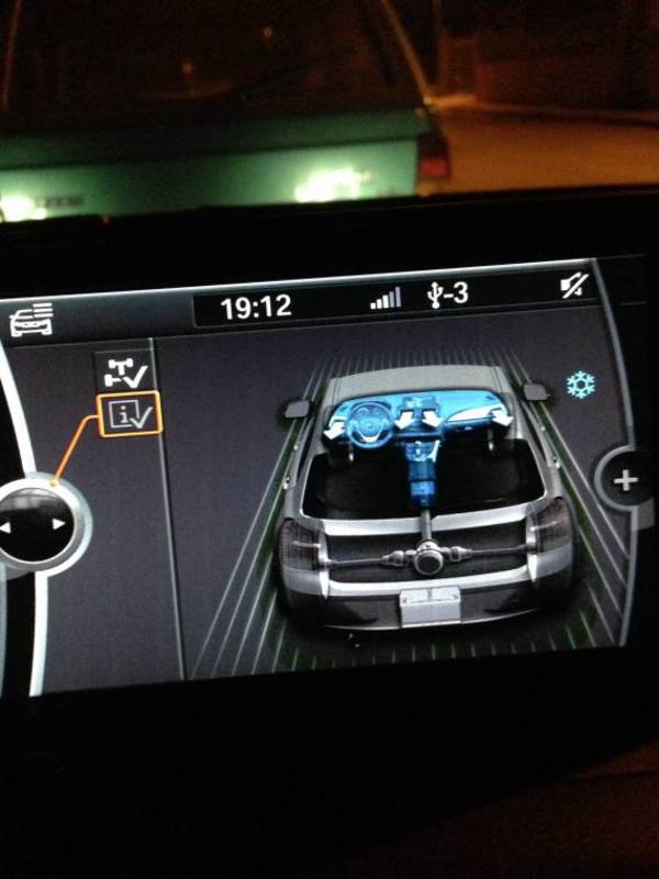

    Ma cosa indica il simbolo del ghiaccio a dx e la "i" nel quadratino fleggato a sx?
  12. Maio-ST
    Maio-ST Collaudatore
    410
    30
    May 10, 2013
    7,725
    116i
    la i indica che hai i consigli attivi mi pare e il ghiaccio... che il clima è acceso in modalità risparmio??? giusto??? :D /emoticons/biggrin@2x.png 2x" width="20" height="20">
  13. AlessandroAV
    AlessandroAV Direttore Corse
    1,640
    13
    Oct 23, 2013
    3,994
    BMW 120d SPORT STEPTRONIC
    Cosa intendi per modalità risparmio? :mrgreen:
  14. Itter
    Itter Presidente Onorario BMW
    6,219
    403
    Dec 22, 2011
    360,270
    FIOCCO DI NEVE
    no, indica semplicemente che il clima è in funzione... ;) /emoticons/wink@2x.png 2x" width="20" height="20">
    essendo in eco pro, se lasci attiva quella schermata, vedrai che a volte il clima si spegne/accende in automatico... (ovviamente se hai attivo il controllo del clima con la modalità eco-pro)
