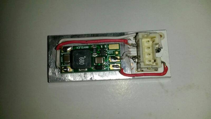

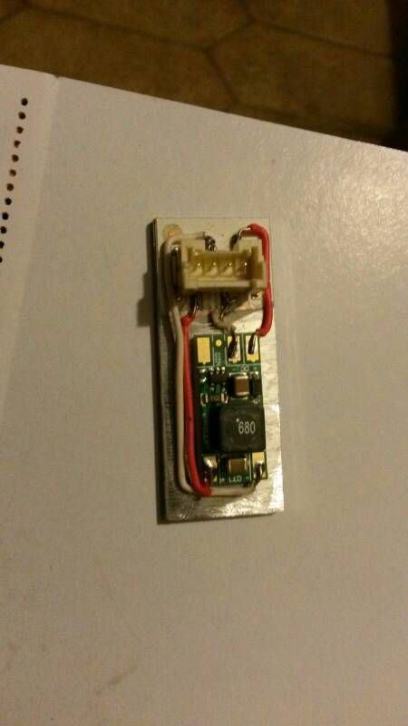

    Problema risolto
    Salve a tutti, volevo suggerirvi un metodo da me testato seguendo un consiglio di altro forum......per risolvere problema con poco costo si deve acquistare una schedina della ANVILEX"sulla baia si trova "; vi spiego la mia procedura: preso scheda difettosa della VALEO, limato tutta la parte elettronica lasciando solo innesto per filo; attaccato scheda nuova ANVILEX con bioadesivo e poi effettuato collegamenti elettrici con stagnatore. Con 10€ circa risolto problema.

  17. clacla89
    clacla89 Kartista
    58
    24 Febbraio 2011
    bmw 130i m sport
    Grazie,poi appena puoi se fai un paio di foto del lavoro per capire bene come deve venire

    domani possibilmente l'amico clacla89 posta delle immagini per visionare il lavoro ; non credo sia piu' difficile che montare una costruzione complicata come la lego; heheheh a presto

    Buongiorno a tutti,per gentile concessione dell' amico [MENTION=23871]capocabana[/MENTION] abbiamo le foto della centralina valeo e come si monta sopra la schedina per risolvere il problema dei fari spenti, io oggi ordino e quando arriva il pezzo provo sul vecchio faro smontato che non si accendeva più, buona domenica a tutti
