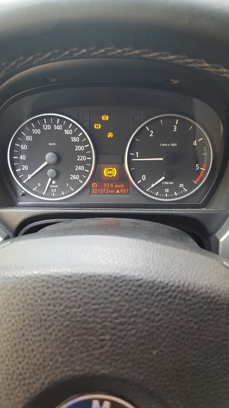

    ragazzi ho questo problema
    sono stato dal mio mecca e ha fatto una diagno..c'erano vari errori tra cui uno che mi ricordo era sensore posteriore dx. ha resettato tutto e mi ha fatto fare un 100m con la macchina ma le spie erano sempre accese. ha rifatto la diagnosi e questa volta segnava un solo errore e cioè centralina abs o dsc eroore FD05 se non sbaglio. in conclusione mi ha detto che è la centralina da sostituire..secondo voi è possibile che sia un sensore e non la centralina anche se la diagnosi dice che è la centralina?

    no ragazzi..forse nn mi sono fatto capire...a me l abs non va davvero...non è solo questione di spie..e la diagnosi mi da centralina da sostituire...
    la mia domanda era..potrebbe essere solo un sensore? anke se la diagnosi dice che è la centralina?
