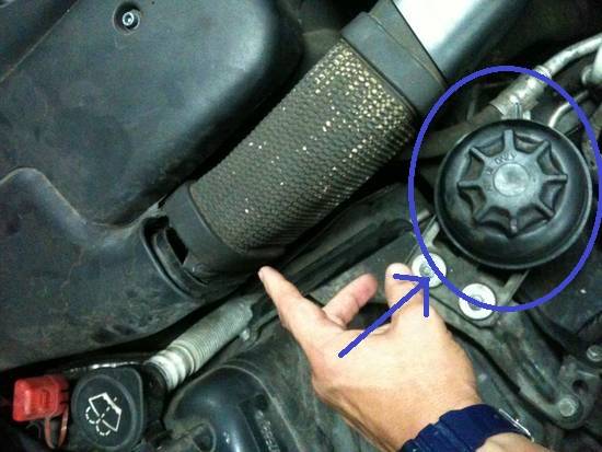

    Alessandro mi permetto di avere dubbi sul fatto che tu hai l'idraulico, da quello che ho capito informandomi sulla e90 con motore da 177cv o 184cv gli sterzi sono tutti elettroidraulici. Per toglierti ogni dubbio se hai davvero il servosterzo con idroguida guarda il cofano e vedi se c'è la vaschetta che ti allego in foto, con scritto sopra ATF only: quella è la vasca del liquido idroguida, se non ce l'hai il tuo servo è elettrico, magari più pesante rispetto a quello che hai sulla e87 perchè non hai il servotronic che era di serie solo all'inizio e poi è diventato optional. Se mi confermi che hai l'idroguida mi dai una gran bella notizia, almeno in futuro saprò che posso cercare anche le 92 di ultima produzione con lo sterzo idraulico ma ho grossi dubbi in merito. Ho guidato poche settimane fa una e92 di inizio 2012 e lo sterzo era elettrico.
    Cmq questa è la foto e quella cerchiata in blu è la vaschetta , si trova all'altezza della ruota anteriore lato passeggero, basta che apri il cofano e guardi

    Ti riconfermo che la mia 320d coupè 184 cv del 2011, steptronic ha la vaschetta del liquido dell'olio del servo idraulico che hai fotografato ,al 100% (non ho avuto tempo materiale per fare la foto, ma fidati), e non la scatola del servo elettrico (che rimpiango).Lo so che sembra strano, ma la cosa è stata confermata anche dal capo officina BMW della conc. dove l'ho acquistata, probabilmente le più recenti, verso oramai la fine serie, le hanno dotate, non si sa per quale motivo, del servo idraulico (per farmi esasperare in manovra).
    Sarà che il servo idraulico è più pregiato, ma avendo in casa la E87 che ce l'ha elettrico, farei subito a cambio. Tra l'altro l'elettrico come risposta allo sterzo è più pronto dell'idraulico, forse il paragone è improprio poichè tra due vetture diverse sia di stazza che di assetto, (la E92 e la E87), ma la sensazione è quella descritta.In manovra la E92 è abbastanza dura ne ho provate con il servo elettrico (non servotronic) ed erano un'altra cosa. Però tanti preferiscono l'idraulico. Boh Fatto sta che non riescono a togliermi queste maledette vibrazioni al volante che, con le runflat da 18" nella misura differenziata 225/255 tra anteriore e posteriore e con la spalla ribassata di sicuro sono molto rigide e fanno "sentire" la strada.

    e allora la strada se hai l'idraulico la senti perchè trasmette più reazioni al volante rispetto all'elettrico.
    quindi se la convergenza non è a posto e se una gomma non è equilibrata lo senti molto di più rispetto all'elettrico che per sua natura attenua queste sensazioni. Lhai già fatta controllare da un gommista con strumenti decenti? poi di sicuro runflat e cerchi da 18 accentuano il problema
