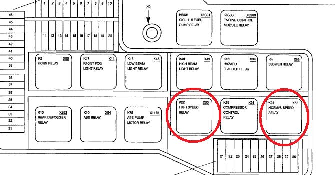

    per ultimo, visto che la prova che ti avevo detto, suppongo che non l'hai fatta, mi dici se hai quei due relè che ho segnato nell'immagine?

    Si, scusami ma ad esporre la situazione nei minimi dettagli non è il mio forte. Comunque si, ho quelle scatolette. Che devo fare?
    Valvola termostatica quindi. Vediamo come mi posso muovere. Vi farò sapere.

    niente, era solo una conferma.
    se hai quei due relè lì, allora hai la ventola elettrica.
