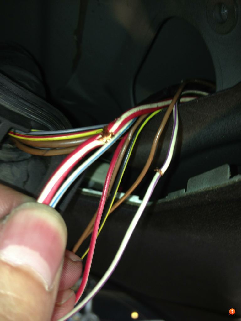

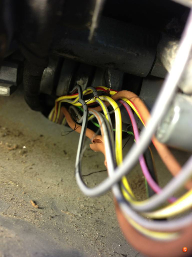

    Purtroppo fai male: dai 1 occhiata nella sezione serie 5 e60/e61 e cerca problemi cavi portellone. Per 1 errore di progettazione a TUTTE le e61 prima o poi si tranciano i cavi che controllano apertura portellone, lunotto, navigatore, radio, tv, fanaleria etc. Io li ho sistemati la settimana scorsa, guarda cosa ho trovato quando ho aperto:

    Eh, ma questo è appunto un problema di errato cablaggio, non ti cavi irrigiditi!!

    combinazione di cose: fili di scarsa qualità e percorso "strozzato che li fa spezzare.
    se solo avessero usato dei multitrefolo flessibili e guaina siliconica sarebbero durati una vita, invece ancora una volta bmw ha puntato al risparmio, e sono consci del problema, solito kit di riparazione pronto alla vendita, ma garanzia o richiamo... nada!

    Orribile, cavi chiaramente schiacciati e messi troppo tirati, se solo avessero un po' di ricchezza nel punto di piega non succederebbe.
    Io progetto e installo impianti, quindi ne so qualcosa di fili e di come van trattati :wink:
    Se sottoposti a calore la guaina isolante diventa rigida e friabile scoprendo i fili e creando interruzioni o corto circuiti.
    Nel vano motore delle z4 ci sono i catalizzatori, una cazzata a mio avviso.
    Questo calore eccessivo, con vano sigillato sotto tra l'altro, fa usurare precocemente tutte le parti in plastica come tubi, manicotti ed anche cavi elettrici.
    Infatti quando arrivo a casa da sempre, particolarmente con auto turbo o la z4 che ha i cat nel cofano motore, apro sempre il cofano prima di chiudere il box per smaltire il calore e salvaguardare il vano motore da usura precoce.
