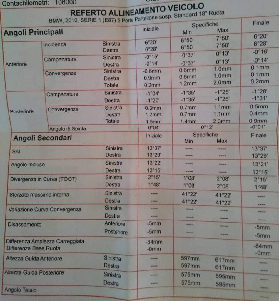

    Adesso che mi hai fatto notare avevi ragione, strano perché prima di portare l'auto a sistemare dall'assettista ero andato da un gommista e avevo la seguente stampata e di botte non ne avevo prese
    Inviato dal mio D6603 utilizzando Tapatalk
  2. Gabo
    40.981
    5.802
    604.973.109
    angoli fantastici, ineccepibili
    penso vada molto bene giusto?

    Va benissimo, l'unico problema è che alcune volte va ancora in sovrasterzo su curve un po' secche ma veloci e quindi c'è da stare un po' attenti però domenica in pista era incollata a terra (merito anche dell'asfalto diverso)

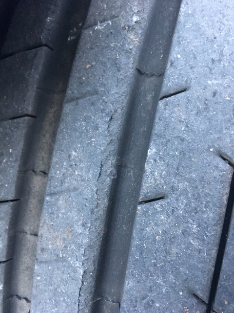

    Eh, guarda, ero di fretta quel giorno e sono entrato così come le avevo, ossia intorno ai 2,5/2,7 e penso che verso la fine fossero a 10 bar perché pareva di andare su cuscino d'aria [emoji23]. Non avevo i sensori installati in quel momento, o meglio, erano ancora da codificare e non ho potuto vedere, ma erano di sicuro esageratamente alte. Comunque per la prossima pistata conto di entrare, fare 3/4 giri e sgonfiarle a 1,8.

    In effetti dalle foto si nota un'usura maggiore nella parte centrale della gomma probabilmente dovuta alla pressione,e minore sul fianco in quanto il PSS è un bimescola con fianco più duro..:wink:
